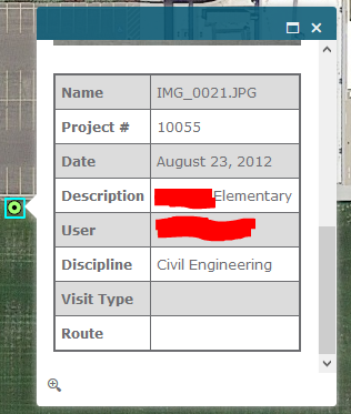

Ik probeer de weergave van aangepaste attributen (HTML) in de pop-ups van mijn webkaart aan te passen aan de database met attributen.
Dit bedoel ik. Ik heb een aangepaste pop-up gemaakt voor een webkaart/-app en die ziet er mooi en overzichtelijk uit zolang de attributen zich ‘goed gedragen’:

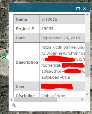

Maar als ik een heel lang attribuut heb, zoals een URL, wordt mijn pop-up een stuk rommeliger:
Vraag:
Is er een manier om in de aangepaste HTML een if/then-instructie of iets dergelijks te gebruiken, zodat de code kan controleren of het attribuut een URL is of erg lang is, en het dan niet volledig weergeven of de HTML omzetten in een klikbare link?
