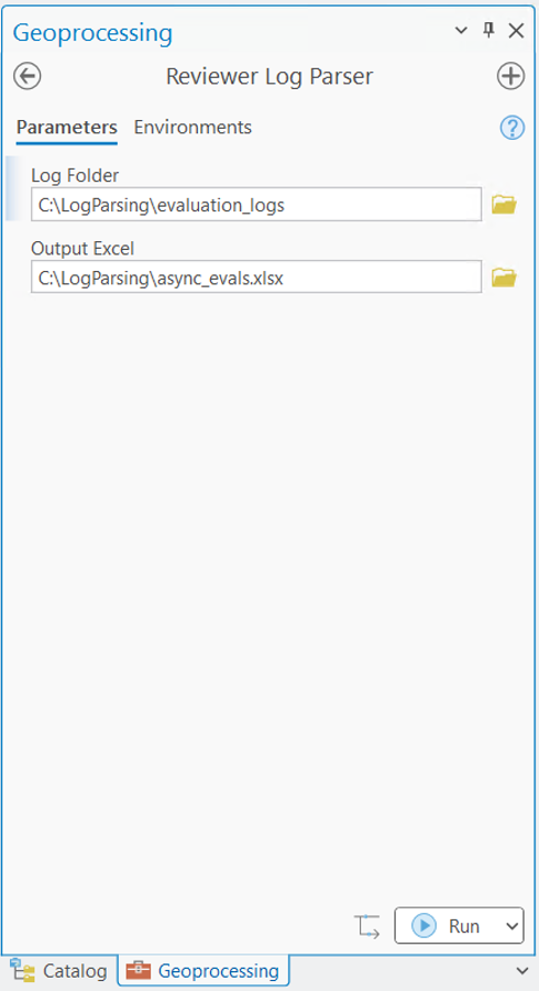

- Voer de tool uit in ArcGIS Pro of vanaf de terminal.
- Om de tool uit te voeren in ArcGIS Pro
- Sla het bestand ReviewerLogParser.pyt op een bekende locatie op
- Kopieer alle serverlogs naar de machine met ArcGIS Pro
- Open ArcGIS Pro en voeg de toolbox toe aan een project
- Open de Reviewer Log Parser tool
- Kies bij het Log Folder parameter de map met serverlogs en klik OK
- Geef aan waar het geparseerde Excel-uitvoerbestand moet worden geplaatst
- Voer de tool uit

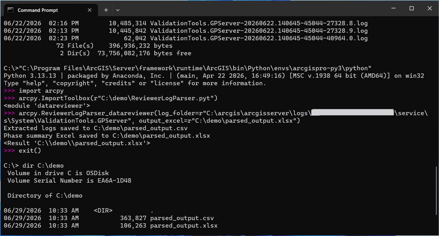

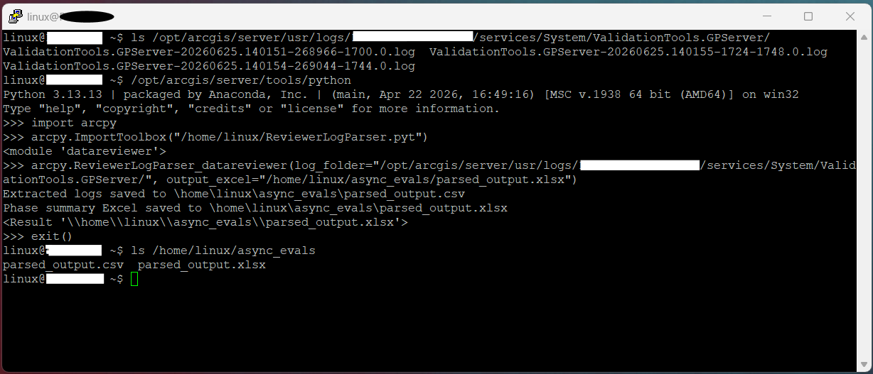

- Om de tool uit te voeren via de terminal met de python interactieve shell op de servermachine met de logs:
- Sla het bestand ReviewerLogParser.pyt op een bekende locatie op de servermachine op
- Bepaal de locatie van de serverlog
- Start de interactieve python shell gekoppeld aan ArcGIS Enterprise
- Voor Windows is dit meestal "C:\Program Files\ArcGIS\Server\framework\runtime\ArcGIS\bin\Python\envs\arcgispro-py3\python"
- Voor Linux is dit meestal <ArcGIS Server installatielocatie>/arcgis/server/tools/python
- Importeer arcpy
- Importeer de toolbox
- arcpy.ImportToolbox(pad/naar/ReviewerLogParser.pyt)
- Voer de tool uit
- arcpy.ReviewerLogParser_datareviewer(log_folder="/pad/naar/log/map",output_excel="/output/excel/geparseerde_output.xlsx")
- Kopieer het uitvoerbestand .xlsx en .csv naar een machine waarop Microsoft Excel (of een Excel-viewer) is geïnstalleerd en bekijk de resultaten.

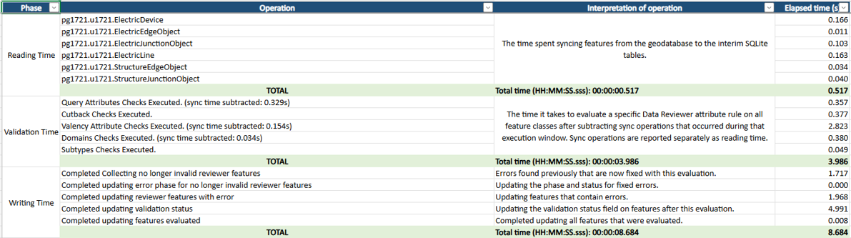

Om algemene bewustwording en diepgaandere probleemoplossing te ondersteunen, produceert de tool twee uitvoerbestanden. De eerste is een CSV-bestand dat details bevat van elk logbericht zoals hierboven beschreven. De tweede is een Excel-werkboek dat elke validatieronde samenvat in een beter leesbaar formaat. Het werkboek opent met een README-werkblad dat uitleg geeft over aannames in het rapport, gevolgd door één werkblad per request-ID (genoemd naar de eerste 31 tekens van de request-ID). Elk run-werkblad vermeldt de geparseerde bewerkingen, beschrijft wat elke bewerking betekent, splitst verstreken tijd op in Lezen, Validatie en Schrijven in seconden, en bevat fase-totalen geformatteerd als uren, minuten en seconden.
Opmerking: Bij het bouwen van run-werkbladen probeert de parser dubbele telling van synchronisatietijd te vermijden. Als er tijdens een validatiebewerking een synchronisatiebewerking plaatsvindt, trekt de tool die synchronisatietijd af van het validatietotaal en rapporteert deze apart als Leestijd.
Als u meer details nodig heeft, kunt u met behulp van het CSV-uitvoerbestand een samengevatte bewerking terugvinden naar het originele logbericht. Begin met het werkbladnaam gebaseerd op de eerste 31 tekens van de request-ID. Open vervolgens het CSV-bestand, zoek naar dezelfde request-ID en vergelijk dan de bewerkingstekst uit het werkboek met het berichtveld in het CSV-bestand. Omdat het CSV-bestand ook het pad naar het bronlogbestand en regelnummers bevat, kunt u hiermee het originele bericht in het ArcGIS Server logbestand terugvinden.
