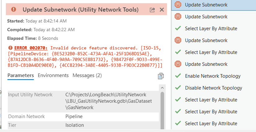

Sorry als ik iets eenvoudigs mis, maar wanneer ik probeer een pipeline isolation subnetwork bij te werken, krijg ik een foutmelding dat het proces een "ongeldig apparaat" tegenkwam terwijl ik zeker weet dat dat apparaat aanwezig is in de subnetworkdefinitie.
Hier zijn de details. Eerst, hier is het foutbericht:<\/P>

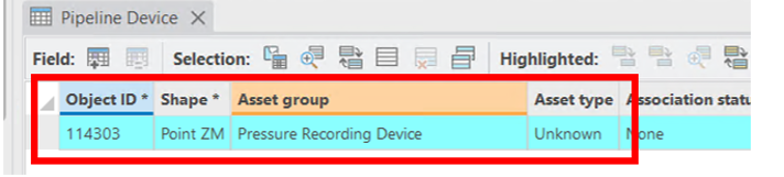

<\/span><\/P>Vervolgens zoek ik naar de problematische features in de PipelineDevice klasse met behulp van de GlobalIDs die in de foutmelding staan. Dit is wat ik krijg (waarom er 5 GlobalID waarden in de foutmelding staan en slechts één feature wordt teruggegeven door de query is een andere vraag... maar stap voor stap.)<\/P>

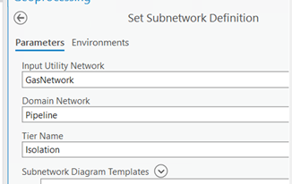

<\/span><\/P>De problematische feature's Asset Group is "Pressure Recording Device" en Asset Type is "Unknown". Dus controleer ik de subnetworkdefinitie en zie dit:<\/P> <\/DIV>
<\/span><\/P>
<\/span><\/P>De Asset Group\Asset Type lijkt aanwezig te zijn in de Isolation tier subnetworkdefinitie. <\/P>Alle tips over wat ik mis worden zeer gewaardeerd.<\/P>Dank,
