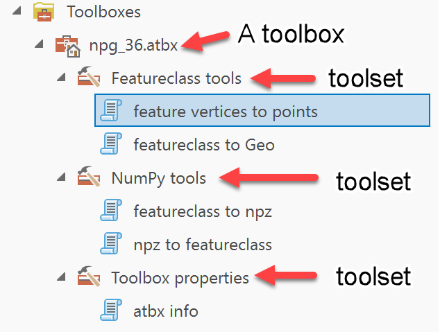

Begin met een toolbox, de toolset(s) en tools.

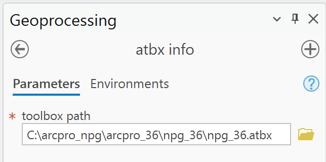

Hier is een tool met zijn invoerparameter. Deze is bedoeld om *.atbx toolboxes te documenteren.

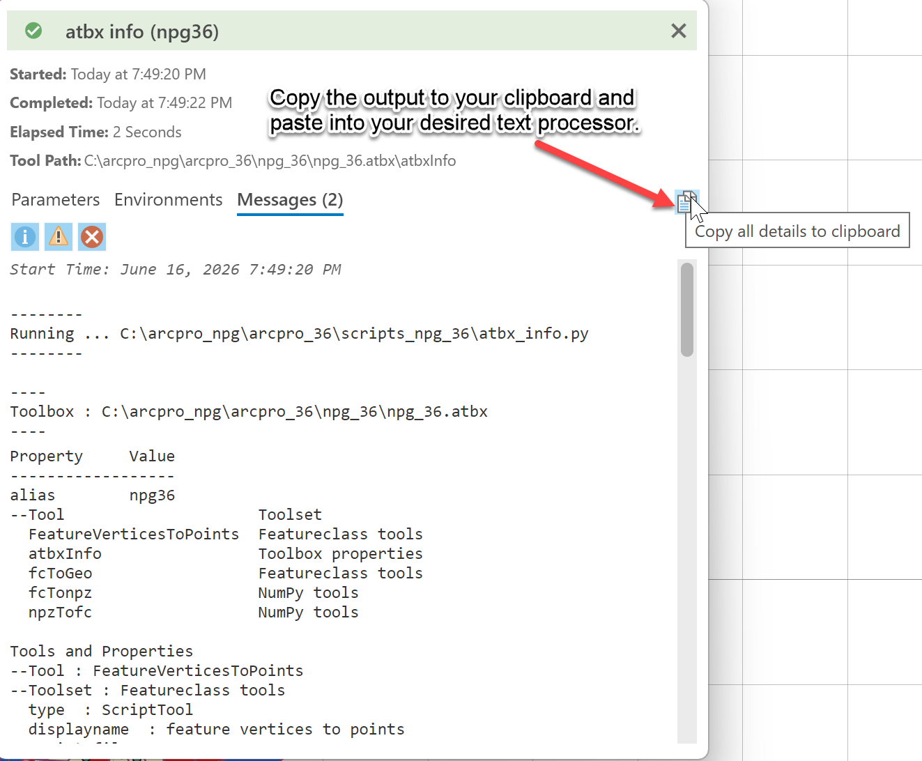

De resultaten van de tool worden naar de berichten gestuurd, die gekopieerd kunnen worden naar het klembord en geplakt in je tekstverwerker enzovoort.

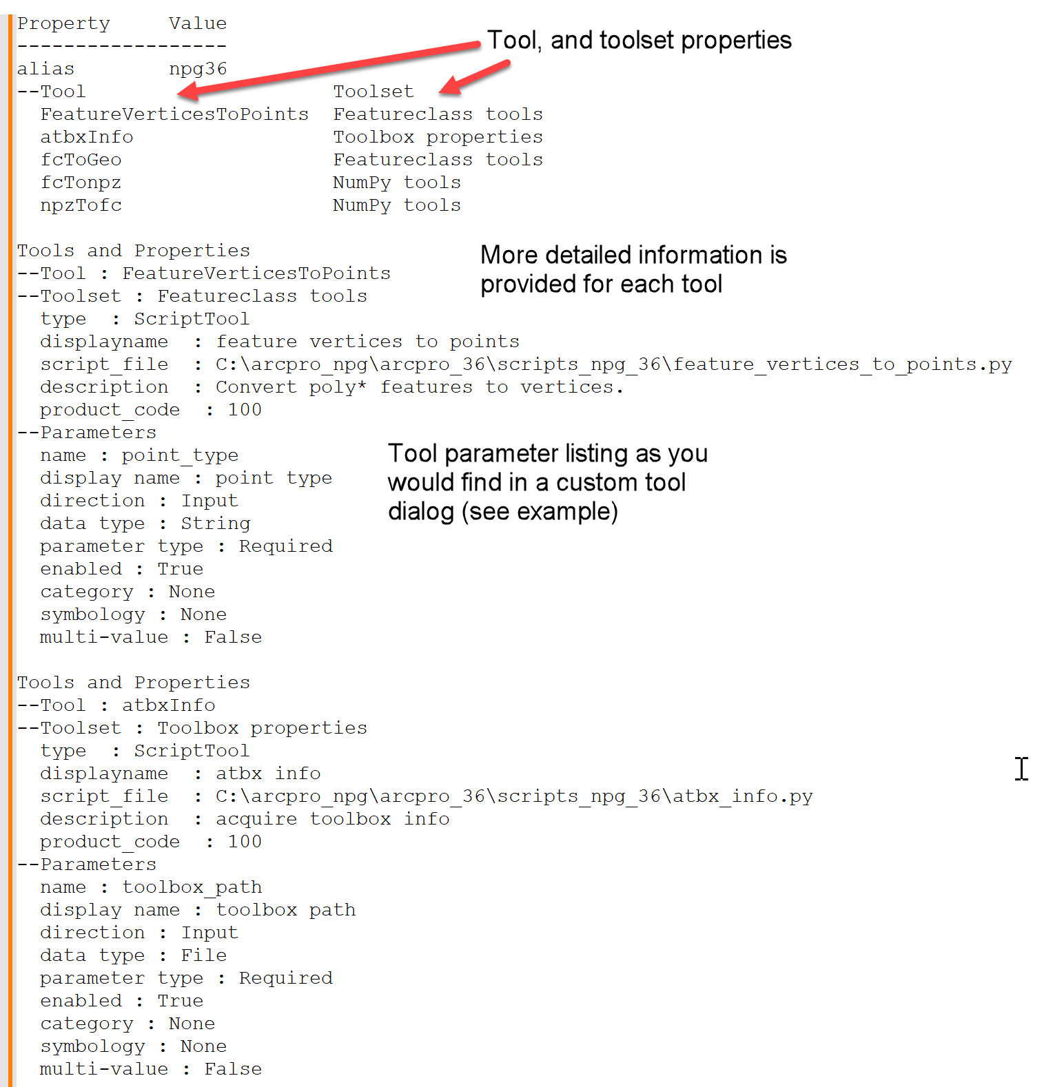

Hier is de voorbeelduitvoer in een tekstverwerker.

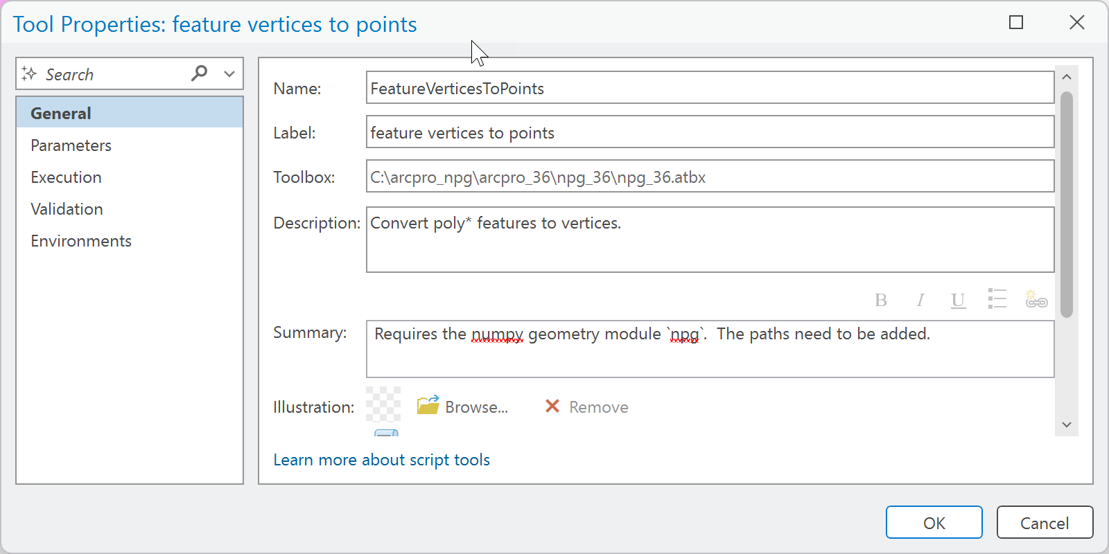

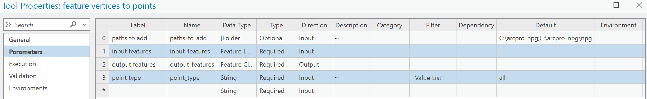

In aangepaste toolboxes vul je nu de parameters in een dialoogvenster in. Je kunt de verschillende opties hieronder volgen

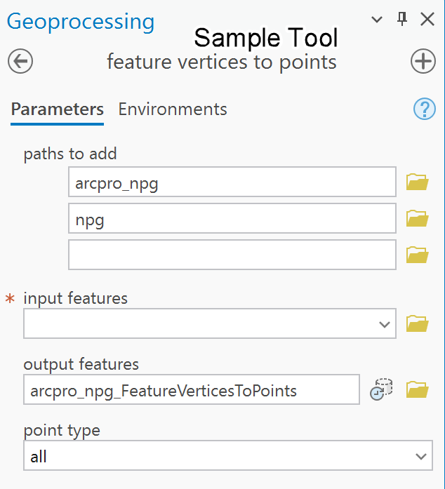

Hier is een voorbeeldtool.
De algemene parameters worden hieronder weergegeven.

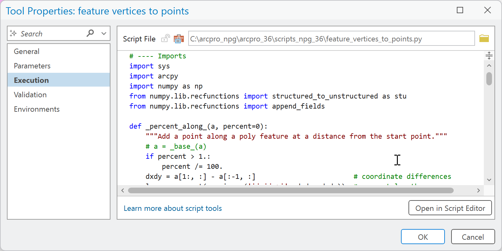

Code-uitvoering kan worden ingebed of opgeslagen op een locatie relatief ten opzichte van de toolbox zelf. Dat kan in dezelfde map zijn of in een andere map relatief ten opzichte van de toolbox.

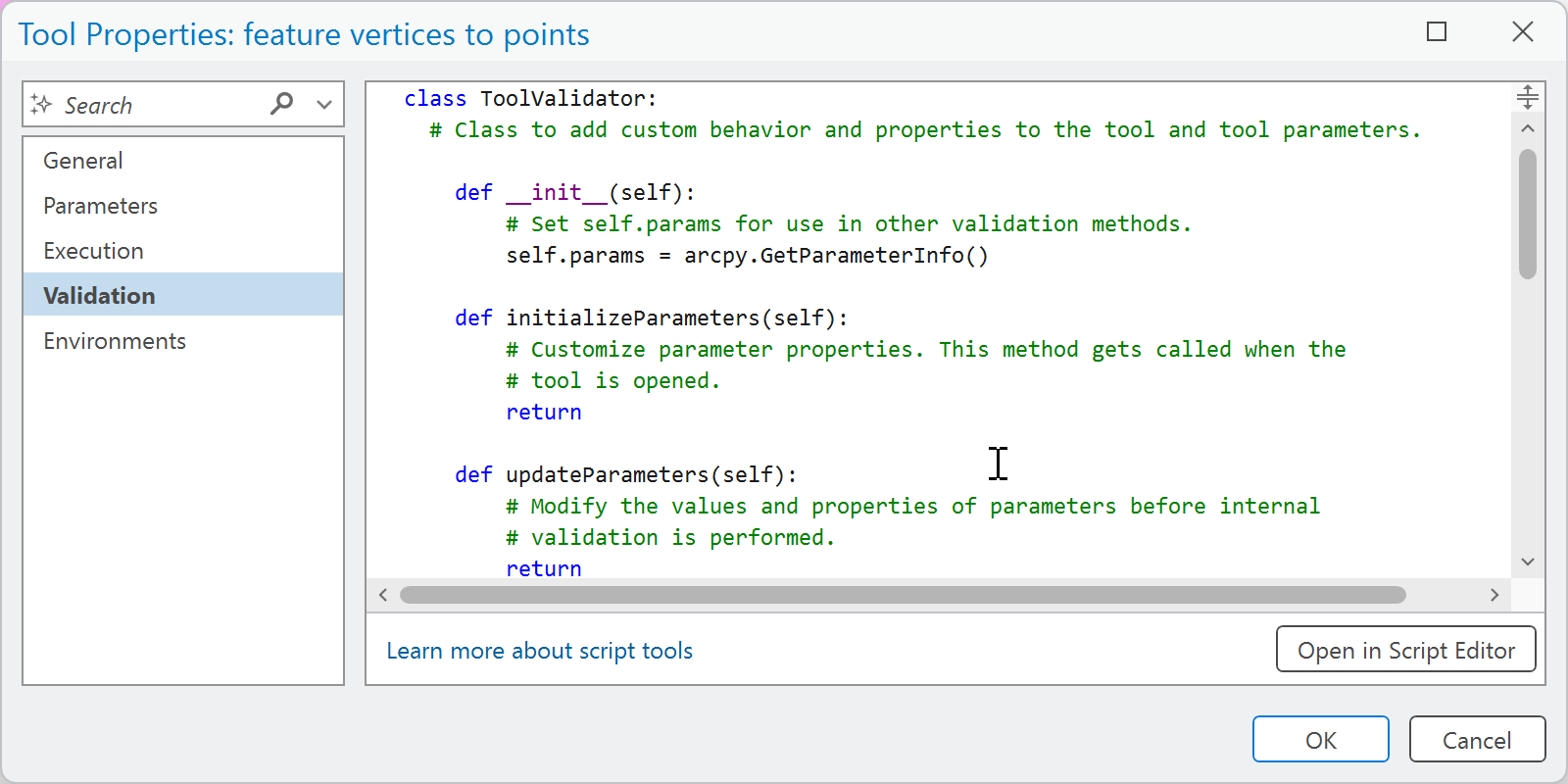

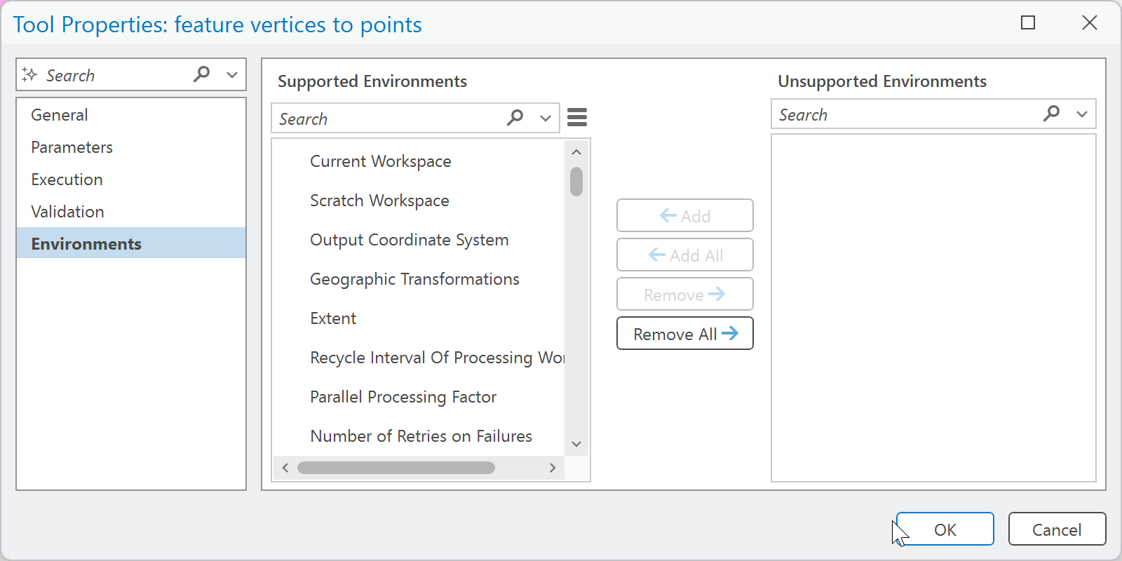

Je kunt validatie binnen het dialoogvenster voorzien, waardoor het gemakkelijker wordt om je code minder rommelig te houden, of als je validatie eenvoudig of afwezig is.
Evenzo kun je omgevingsvariabelen specificeren binnen het dialoogvenster.
Als ik nu de atbx info tool uitvoer, krijg je de volgende resultaten.
