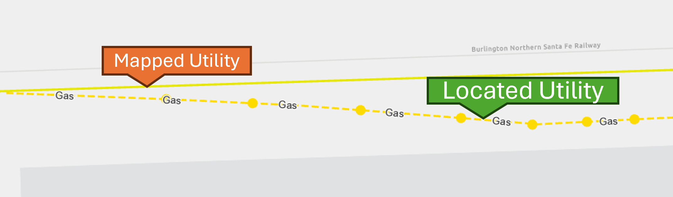

Het CGA 2024 Damage Information Reporting Tool (DIRT) DIRT-rapport documenteert dat fouten in markeernauwkeurigheid en problemen met faciliteitsidentificatie nog steeds tot de meest hardnekkige oorzaken van schade in deze sector behoren. Lokalisatieprofessionals hebben herhaaldelijk en consequent beschreven dat markeringen precies zijn geplaatst waar de gegevens aangaven, terwijl bij graafwerkzaamheden infrastructuur op een totaal andere locatie werd gevonden. Niet een paar meter ernaast. Aan de verkeerde kant van de weg. Overstekend bij het verkeerde blok. Of helemaal niet weergegeven in de gegevens.

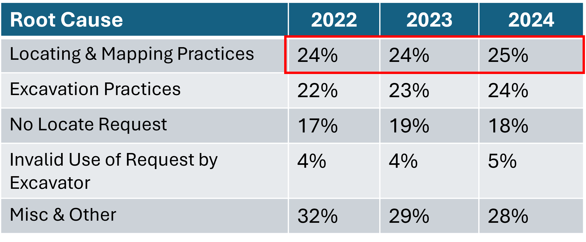

De CGA DIRT-gegevens versterken dit punt: in 2024 waren er 196.977 unieke gerapporteerde schades, en lokalisatie- en mappingpraktijken bleven een belangrijke hoofdoorzaakcategorie (25%), naast graafpraktijken (24%). Met andere woorden, zelfs wanneer mensen 811 bellen en graafwerkers procedures volgen, zal er schade optreden als de kaarten en gegevens die door lokators worden gebruikt om te bepalen waar te beginnen met lokaliseren onnauwkeurig of afwezig zijn.
Het frustrerende is dat de hoofdoorzaak, "lokalisatie- en mappingpraktijken," niet afneemt jaar na jaar. Het neemt toe als percentage van alle schades. Deze vermijdbare schades, veroorzaakt door procedures en praktijken gecontroleerd door nutsbedrijven, hebben gevolgen. Wanneer een lokatiemerk enkele meters afwijkt, wanneer een kaart verouderd is of wanneer een niet-lokaliseerbaar object ongedocumenteerd blijft, hoopt het risico zich stilletjes op totdat het een botsing, een storing of erger wordt.

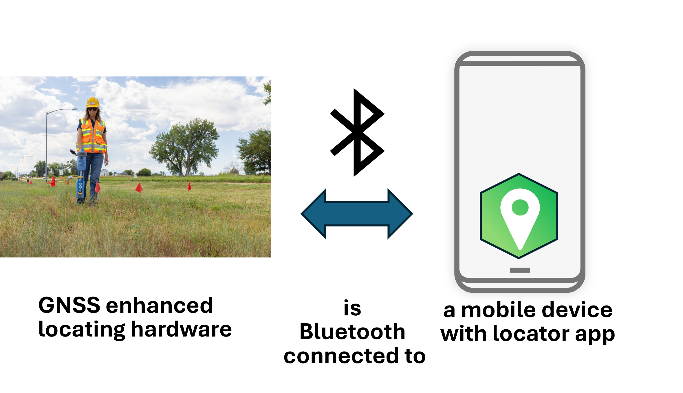

Het eerste deel van deze integratie is al voltooid en beschikbaar voor de ondergrondse industrie. Radiodetection, Subsite en Vivax-Metrotech bieden allemaal hardware voor het lokaliseren van nutsvoorzieningen met een ingebouwde GNSS-ontvanger. Deze GNSS-ontvangers zijn RTK-capabel, wat betekent dat ze locaties kunnen vastleggen met horizontale nauwkeurigheid op centimetersniveau.
Het Data-leidingwerk Repareren
Het tweede deel is om deze handapparaten via Bluetooth te verbinden met een smartphone of tablet.
Alle drie hardwarefabrikanten bieden Bluetooth-ingeschakelde apparaten voor het lokaliseren van nutsvoorzieningen.

Tenslotte zal het integreren van GNSS-versterkte lokalisatiehardware met ArcGIS een nieuwe mogelijkheid bieden om "niet-lokaliseerbare objecten" te vinden. Wanneer een tracer-draad niet traditioneel kan worden getraceerd, kunnen teams gebruikmaken van eerder GNSS-gelokaliseerde lijnen die in ArcGIS Field Maps zijn gemapt samen met hun GNSS-versterkte lokalisatieapparaat om de lijn terug te lopen en nauwkeurig de nutsvoorziening te markeren.
