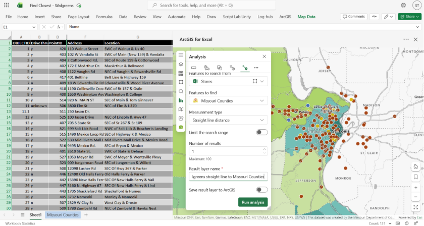

De Find Closest tool bepaalt de nabijheid tussen invoerfeatures en nabijgelegen features door gebruik te maken van lineaire afstand of aangewezen reiswijzen voor meting.
Opmerking: Deze tool verbruikt credits, en het Network Analysis privilege is vereist om de tool te gebruiken met een reiswijze.
In het onderstaande voorbeeld hebben we Walgreen winkel locaties voor de verschillende counties in Missouri. We willen de dichtstbijzijnde winkels vinden voor elke county die een drive-thru optie aanbiedt.

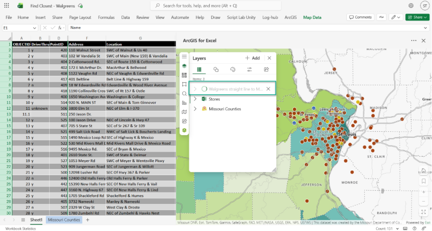

De analyse wordt uitgevoerd...

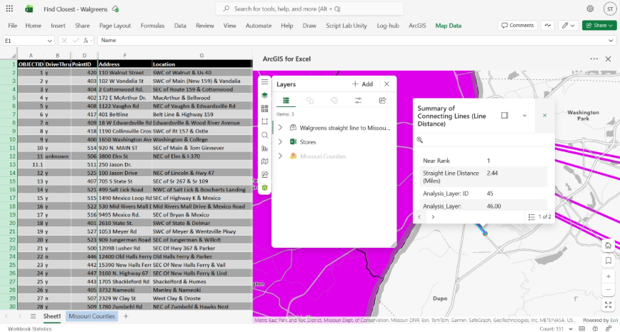

De resultaten worden hieronder weergegeven, en door op de pop-up te klikken wordt duidelijk dat Store 411, die een drive-thru optie aanbiedt, ongeveer 2,44 mijl verwijderd is of de dichtstbijzijnde winkel in een rechte lijn naar St. Louis City.
Het uitvoerresultaat is een hosted feature layer.

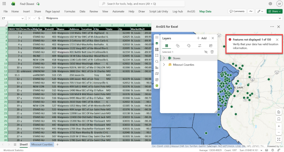

- Fouten worden nu duidelijk weergegeven bij mislukte geocodering en het aantal succesvol geocodeerde records wordt gerapporteerd.
