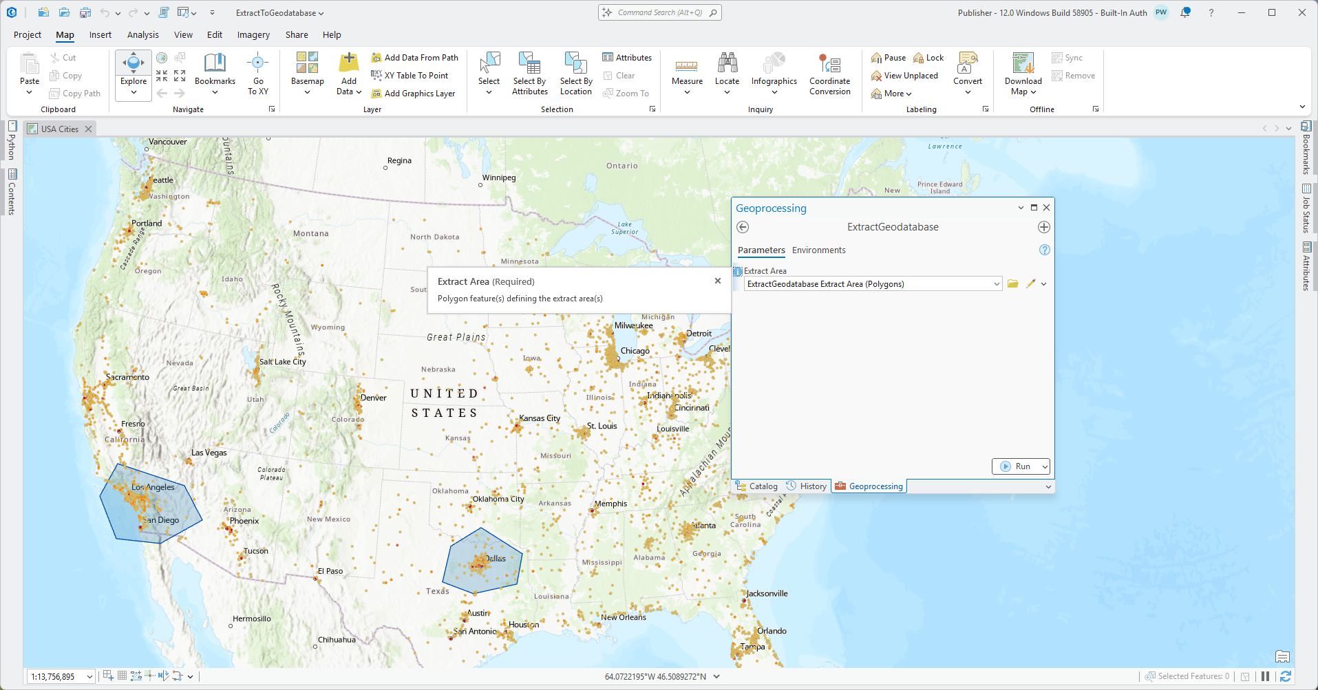

Een ETL-webtool uitvoeren in Pro

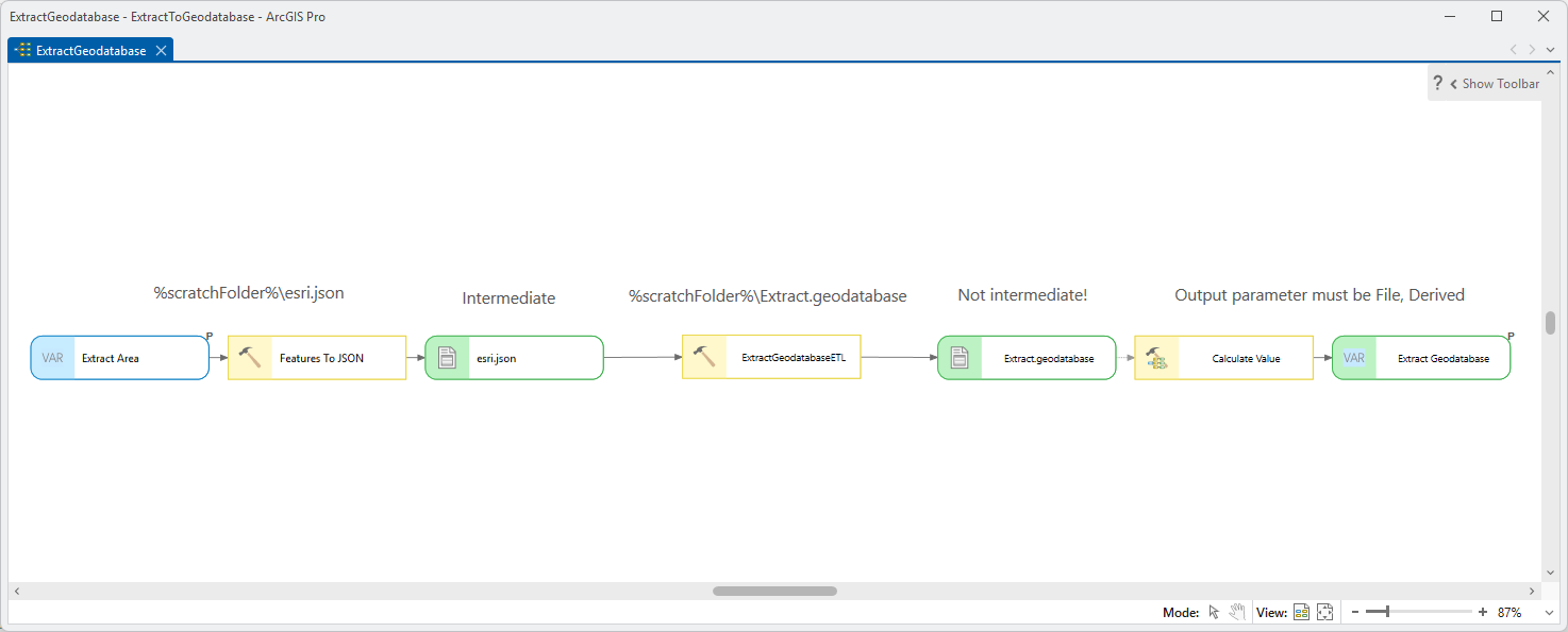

ModelBuilder als omhulsel voor de ETL
We beginnen met een FeatureSet-invoerparameter, in mijn geval met veelhoekgeometrie die de interessegebieden voorstelt, waarin zich een willekeurig aantal Amerikaanse steden kan bevinden. Tijdens het uitvoeren kun je zo een kaartlaag kiezen, naar gegevens bladeren of zelf objecten helemaal zelf maken. De FeatureSet wordt vervolgens als EsriJSON-gegevens weggeschreven naar het pad %scratchFolder%\esri.json. Als je niet bekend bent met inline variabelevervanging in ModelBuilder, lees er dan hier meer over. Wanneer de tool lokaal wordt uitgevoerd, bevindt dit pad zich in de tijdelijke projectmap; bij een webtool staat het in de tijdelijke taakmap.
Nu even een sprong door de tijd. Stel je voor dat je het bovenstaande model bouwt en alleen de FeatureSet-invoer en de tool Features to JSON in het model hebt. Sla het op en voer het uit; dan staat er een bestand esri.json in je tijdelijke map. Bouw nu je ETL-tool (ingebed in dezelfde toolbox als het model) die doet wat je wilt met de EsriJSON-invoer. Dit is die van mij.

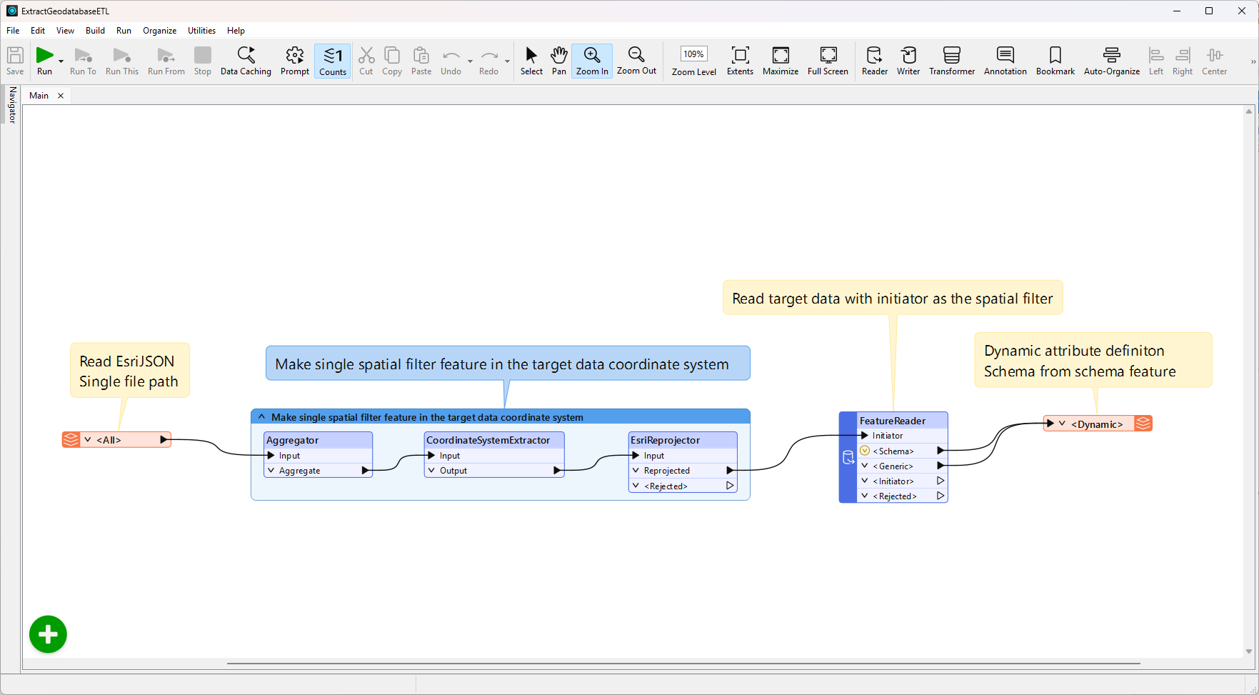

ETL die EsriJSON leest en dingen doet
Zoals de annotatie aangeeft, leest een EsriJSON-reader (NB: met een invoereigenschap voor één pad) mijn kaartinvoer in. De objecten worden samengevoegd (ik wil één object; multipart-objecten zijn prima) en vervolgens geprojecteerd zoals nodig is voor de verdere verwerking. In mijn geval wordt het resulterende object gebruikt als initiator en ruimtelijk filter in een FeatureReader, die gegevens uit Living Atlas haalt en naar een mobiele geodatabase schrijft met een dynamisch schema. Er zit echter een trucje in het pad van de gegevens.

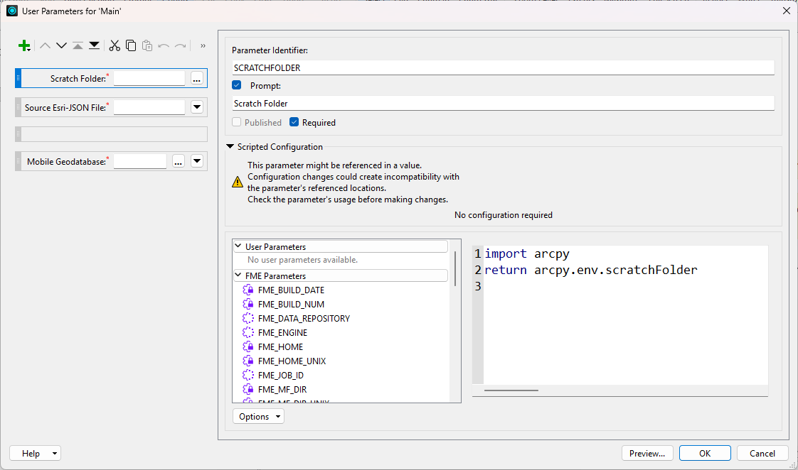

Hier bewerk ik gebruikersparameters in de ETL-tool. De bovenste is een scriptparameter SCRATCHFOLDER die de map ophaalt die ArcPy gebruikt, lokaal in Pro of in een taakmap bij een webtool. Scriptparameters worden geëvalueerd voordat de gegevensverwerking begint.
Scriptparameter SCRATCHFOLDER

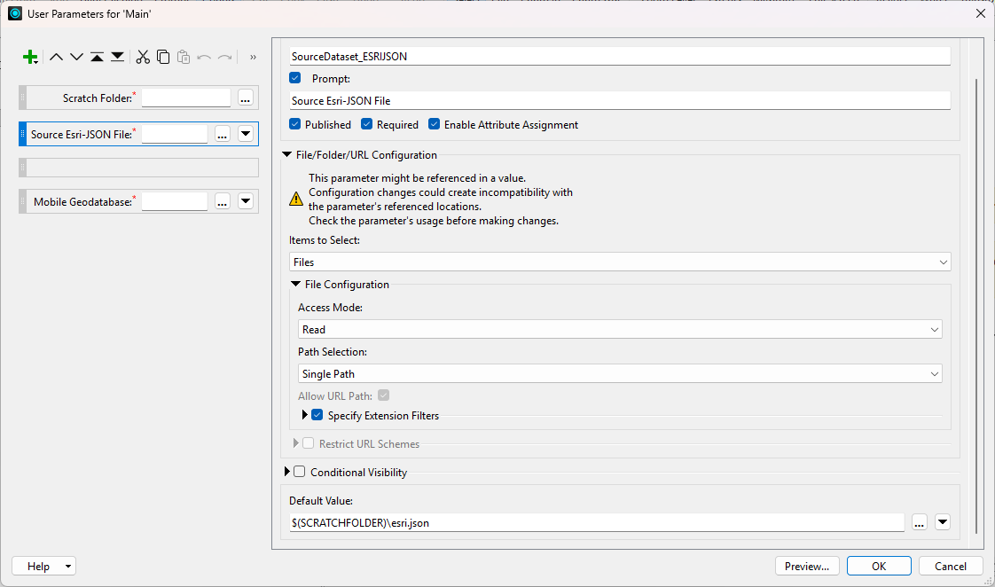

De volgende parameter is het pad naar het bronbestand EsriJSON. Dit wordt door het model aangeleverd, maar voor de zekerheid stel ik het standaardpad in op de scriptparameter SCRATCHFOLDER. Let op: nadat je SCRATCHFOLDER hebt toegevoegd, moet je de parameterstatus opslaan en het dialoogvenster opnieuw openen om de waarde in andere parameters te gebruiken.
EsriJSON-invoerparameter

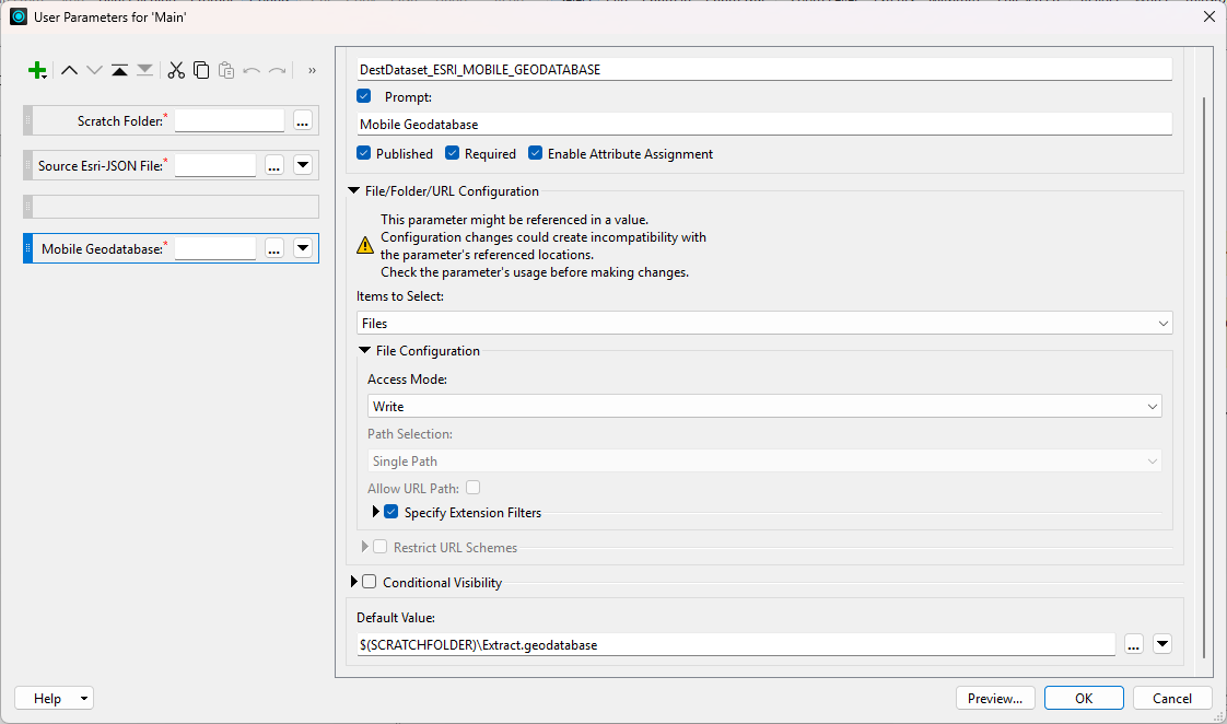

En nu het trucje: de mobiele geodatabase wordt met toestemming om bestaande bestanden te overschrijven naar de tijdelijke map geschreven.
Uitvoer van mobiele geodatabase naar tijdelijke map
Terug naar het model. De ETL-tool wordt toegevoegd en het EsriJSON-bestand wordt als invoer eraan gekoppeld. De uitvoer van de ETL-tool wordt weggeschreven naar %scratchFolder%\Extract.geodatabase.
Terug naar de toekomst

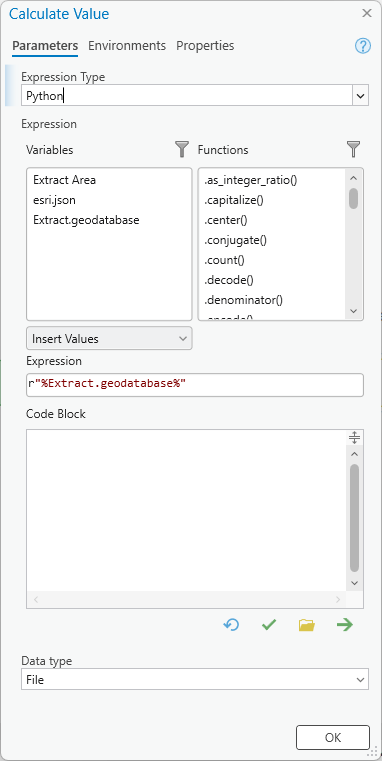

De laatste stap is het toevoegen van een modeltool Calculate Value die het uitvoerpad kopieert naar een nieuwe parameter van het type File. Dit is nodig omdat de uitvoer Derived moet zijn om gegevens met een webtool te kunnen retourneren. Zorg ervoor dat de uitvoer van de ETL-tool in ModelBuilder niet als tussenresultaat is ingesteld, anders krijg je geen uitvoer! Bekijk de expressie van Calculate Value. Die is nodig om te voorkomen dat het pad als escape-tekens wordt geïnterpreteerd; zorg daarom dat het een onbewerkte tekenreeks is.
Expressie voor Calculate Value

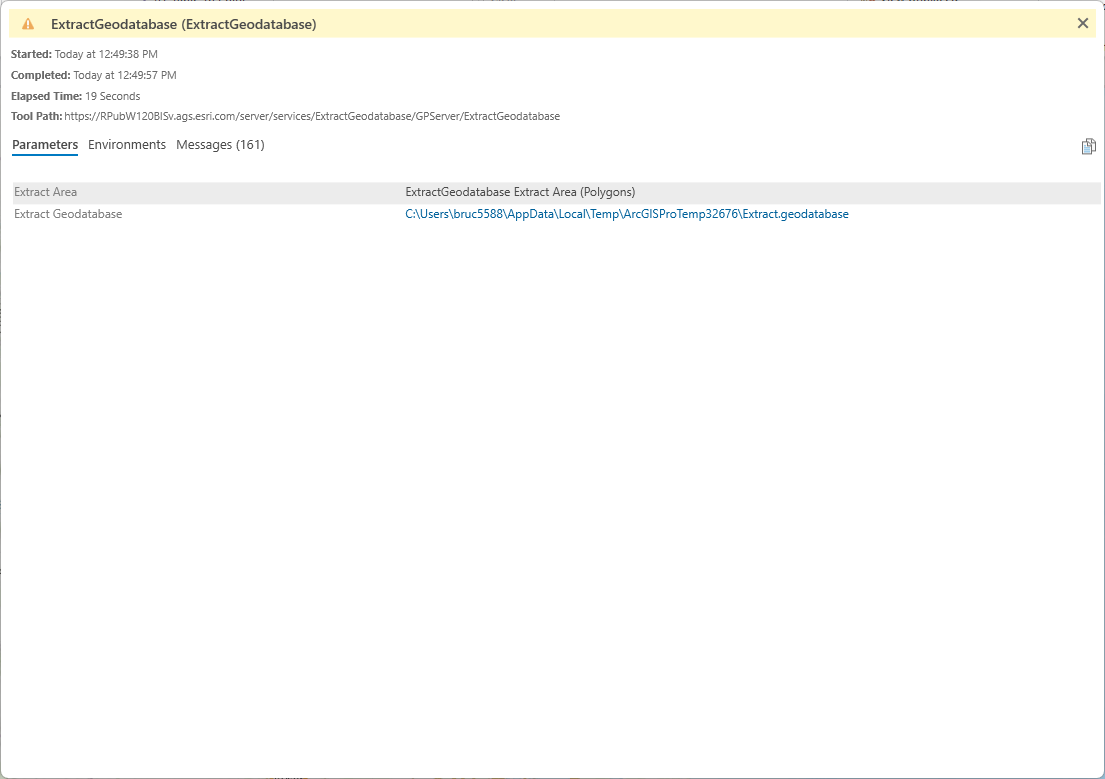

Na een paar lokale testruns had ik een resultaat dat ik als webtool kon delen en vervolgens uitvoeren. Bij het delen van de webtool heb ik het berichtniveau op Info ingesteld, zodat ik de voortgang kan volgen. Ik heb ArcGIS Enterprise 12.0 gebruikt, dat compatibel is met ArcGIS Pro 3.6. Zorg ervoor dat Data Interoperability op je server is geïnstalleerd en dat alle pakketten en referenties zijn geïnstalleerd op de server door de gebruiker die eigenaar is van de arcgis-service. Het is verstandig om fmeworkbench.exe te openen als de gebruiker die eigenaar is van de arcgis-service (in de installatie van Data Interoperability) op de server en de readers en writers die je gaat gebruiken te testen.
Weergave van resultaten van webtool

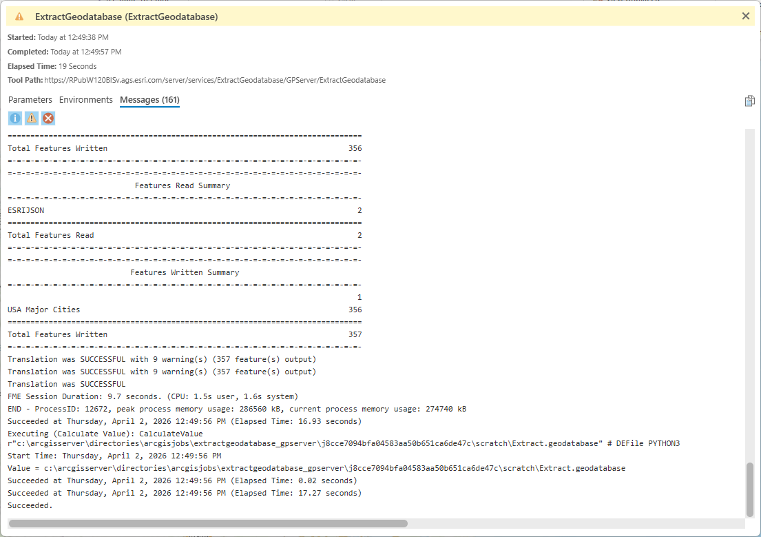

In de berichtenstroom hierboven zie je dat de uitvoer naar een tijdelijke taakmap is geschreven en ook lokaal is gedownload naar mijn Pro-sessie:
Gegevens worden geretourneerd

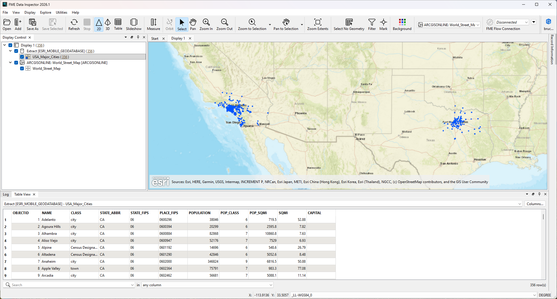

Ik heb geen bestandskoppelingen voor .geodatabase-bestanden, maar ik kan de link openen in Data Inspector:
Mobiele geodatabase in Data Inspector
