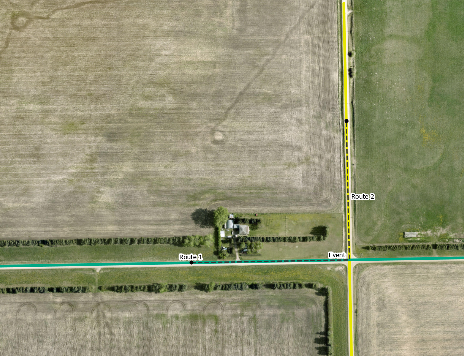

Iets wat mijn organisatie graag zou willen zien, is de mogelijkheid om een enkel lijn-evenement langs meerdere routes te creëren. Een voorbeeld van wanneer dit gebruikt zou worden, is het aanbrengen van calciumchloride op grindwegen voor stofonderdrukking -- de bewoner kan zich nabij een kruispunt bevinden, en stofonderdrukking is vereist op zowel de N/Z-weg als de O/W-weg. Voordat Roads and Highways werd geïmplementeerd, diende de bewoner één verzoek in, voerde het GIS-team één object in, voerde het veldpersoneel één toepassing uit en was de rapportage gebaseerd op één object. Maar nu met de implementatie van Roads and Highways verandert één verzoek in 2 evenementen, waardoor er 2 rapporten moeten worden ingevuld en gevolgd. Er zijn omwegen voor dit probleem, maar het zou geweldig zijn om dit als een native functie in Roads and Highways te zien.
Een evenement dat zich uitstrekt over meerdere routes kan een uniek schema vereisen met velden zoals FromMeasureRoute1, ToMeasureRoute1, FromMeasureRoute2 en ToMeasureRoute2 of iets dergelijks. Het digitaliseren ervan moet mogelijk relatief zijn ten opzichte van de Intersection feature class (bijvoorbeeld 150 meter noordelijk en 150 meter oostelijk van het kruispunt). Ik ben er zeker van dat dynamische segmentatie een multi-route evenement zoals dit zonder problemen aankan. Het beëindigen van het deel van het evenement langs Route 1 terwijl het deel langs Route 2 behouden blijft, zou misschien lastig zijn om in te stellen.
We hebben een paar specifieke lijn-evenementen waarbij dit voordelig zou zijn en onze workflow zou vergemakkelijken, en het is iets wat we graag zouden zien. We hebben ook scenario's waarin we zelfs een enkel evenement langs 3+ routes zouden willen zien, maar 2 routes zou een uitstekend begin zijn
