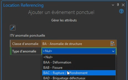

Ik heb mijn lagen geconfigureerd en vervolgens mijn webservice gepubliceerd met symbologie gebaseerd op het subtype. In ArcGIS Pro heb ik geen probleem; ik kan deze lagen toevoegen als een subtype-laaggroep. De tool "Add Event" behandelt ze als individuele eventlagen. Bovendien worden de domeinen die aan elk subtype zijn gekoppeld zoals verwacht weergegeven.

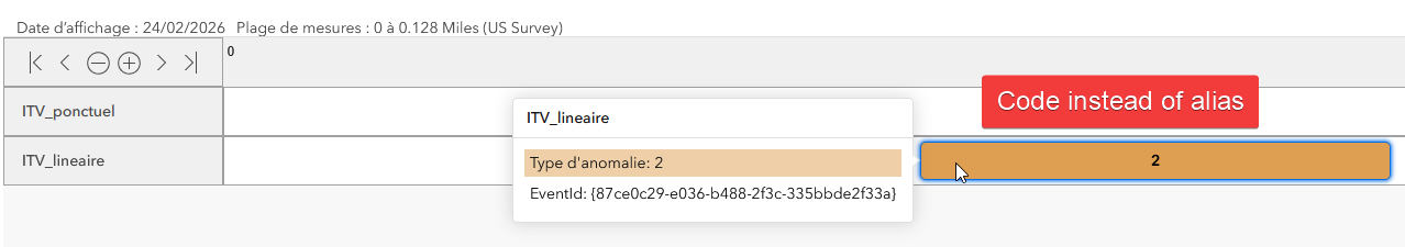

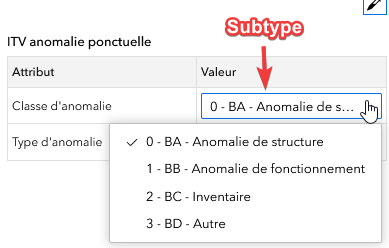

Echter, zodra de kaart is gepubliceerd en gebruikt wordt in mijn portal (versie 11.5) en in Experience Builder, herkent de widget "Add Event" de eventlagen niet en laadt ze niet. Ik ben daarom genoodzaakt om de lagen zonder een subtypegroep te laden, en zelfs dan worden de domeinen die aan elk subtype zijn gekoppeld niet weergegeven in de interface, en worden alleen de codes getoond in de dynamic segmentation widget.
