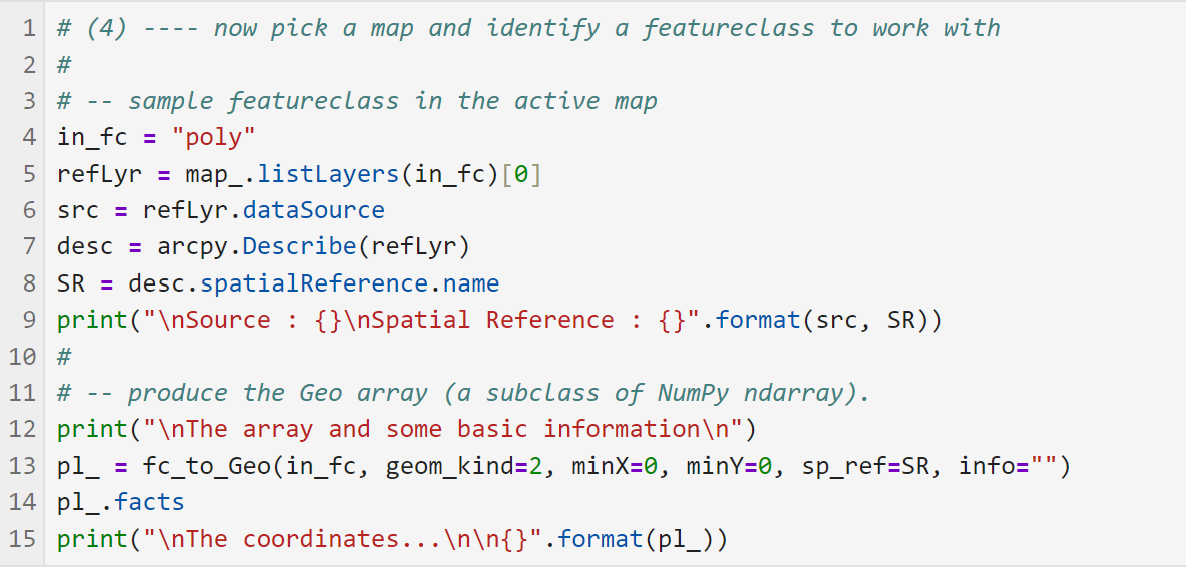

In mijn voorbeeld heb ik Arcgis Pro lokaal op mijn machine geïnstalleerd in C:\Arcpro_36. Nu wilde ik paden toevoegen naar de locatie waar ik mijn pakketten opsla. Het eenvoudige script aan de rechterkant toont één manier.

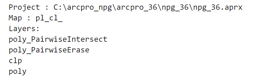

Je kunt daar ook verder werken in een notebook of het python venster. In het voorbeeld aan de rechterkant werden het project, de actieve kaart en een lagenlijst opgehaald.

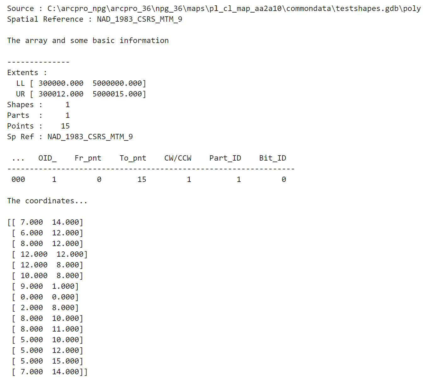

Nu heb ik mijn eigen module geïmporteerd om het om te zetten naar een numpy array, wat informatie te verkrijgen en een "map"/"plot" van de data te maken
Ik gebruik deze aanpak om mijn Pro en python/numpy omgevingen schoon te houden en in de versies die ik wil. Maar houd het in gedachten als je je werk georganiseerd en gescheiden wilt houden.
