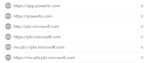

ArcGIS-lagen (opgehaald van het interne Enterprise-portaal) in hun Power BI-rapport laden recent niet meer. Het werkte voorheen goed. <\/SPAN>Bij het bekijken van het netwerkverkeer geeft het een CORS<\/STRONG> foutmelding. <\/SPAN><\/P>We hebben bevestigd dat alle Power BI-domeinen zijn toegevoegd aan de 'Allow origins'-instellingen op portaalbeveiligingsniveau. <\/span><\/P> <\/P>Dit lijkt gerelateerd te zijn aan de nieuwe beveiligingsfunctie genaamd 'Local Network Access<\/STRONG>' die recentelijk is toegevoegd aan Chrome en Edge. Het uitschakelen van deze beveiligingsinstelling lost het probleem op. Echter, we raden deze aanpak niet aan, omdat het de beveiligingspositie van moderne webbrowsers vermindert! S<\/SPAN>Moet dit als een defect worden geregistreerd en moeten de ontwikkelaars van Esri bepalen of dit binnen de productcode kan worden opgelost of dat het uiteindelijk een browsergerelateerd probleem is? <\/SPAN><\/P>https:\/\/support.esri.com\/en-us\/knowledge-base\/what-to-know-about-new-permission-prompt-in-google-chro-000039171<\/A><\/SPAN><\/P> <\/P> <\/P>

Thanks for your post!! I also had the issue and couldn't figure out the problem. Now I just had to allow the access for app.powerbi.com in the browser settings in Edge and it worked instantly 🙂
For some reason I was the only one in my team with this issue, although the others also work in Edge. So I'm not sure if this issue needs to be solved within the product code. On the other hand, as a report builder not too familiar with security features etc and due to it being only a problem for me, it was a really baffling problem. If you hadn't posted this, it probably would have taken me ages to solve it.

@MohamadChibli , could you please confirm whether you’re seeing this issue with the local network setting enabled or disabled? From your message, it seems like it’s enabled, but I just want to confirm. On my end, when the local network setting is enabled, the layer loads correctly.
