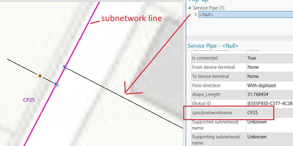

Ik bouw CP-subnetwerken en merkte dat de servicelijnen (en CP-draden) een cpsubnetwork-naam toegewezen hebben, maar niet zijn opgenomen in de subnetwerklijngeometrie. Is dit opzettelijk? Is er een configuratie voor de "Update Subnetwork" GP-tool die dit regelt?
Ik zeg niet dat dit per se een slechte zaak is. Ik wil het gewoon begrijpen.<\/P>
Bedankt,
Ed
