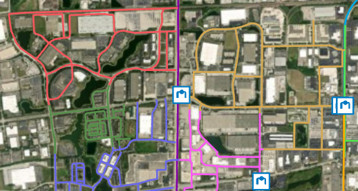

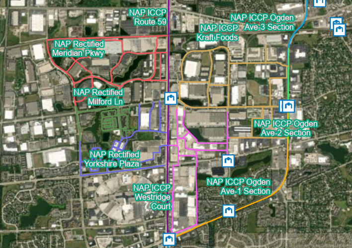

Met wat meer planning en bewerking kun je deze punten verbinden met de metalen leidingen en activa die ze beschermen. Dit maakt de creatie van CP Zones mogelijk.

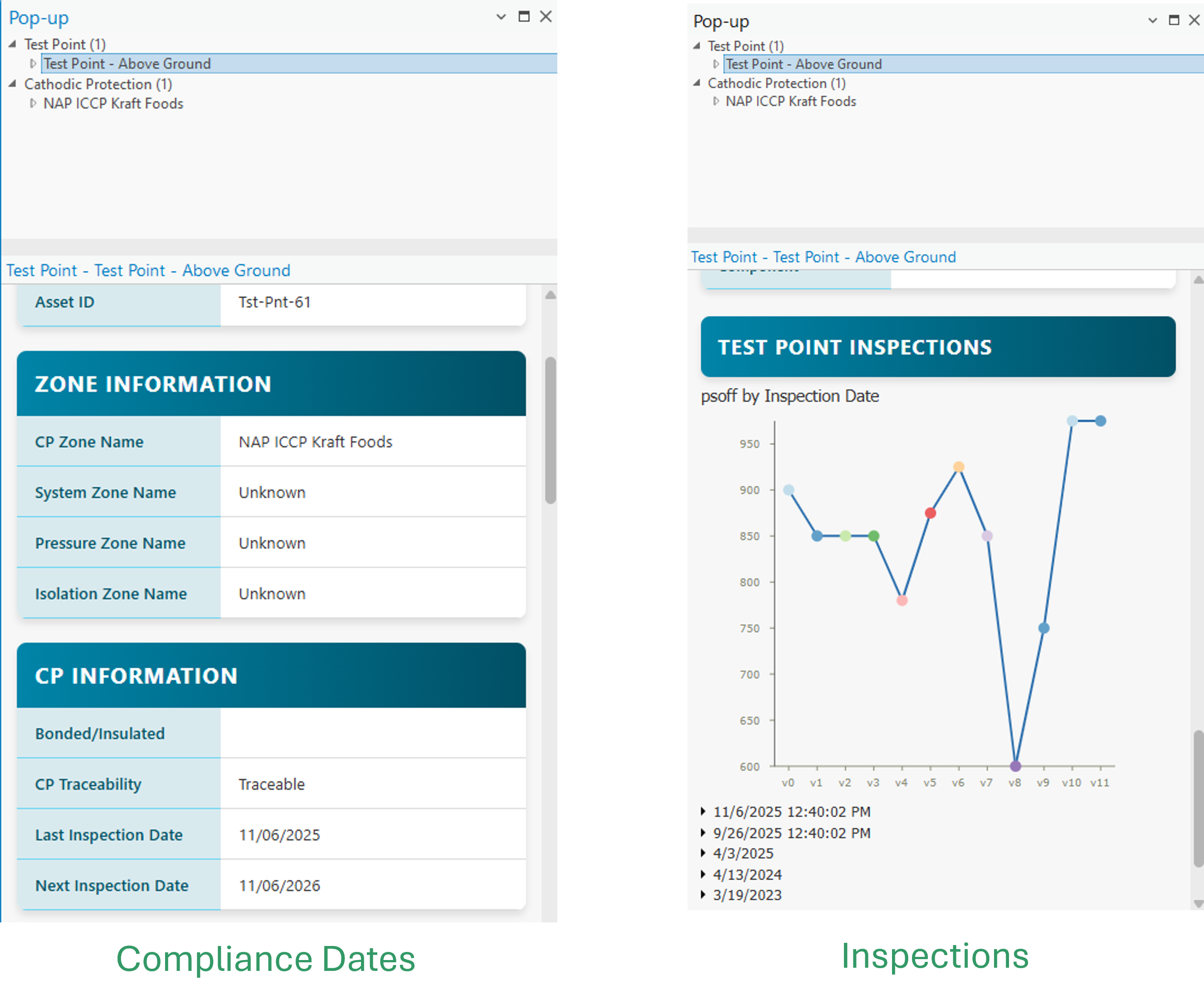

Pas nog wat meer configuratie toe, en de plaatsing van de CP-activa kan ook de nalevingsinspectiedata invullen en de inspectiegegevens opslaan. Nu hebben we een volledig begrip van een best practice voor het beheer van kathodische bescherming die dubbele gegevensinvoer elimineert en een enkele bron van waarheid biedt voor de gebruikers van de organisatie.'

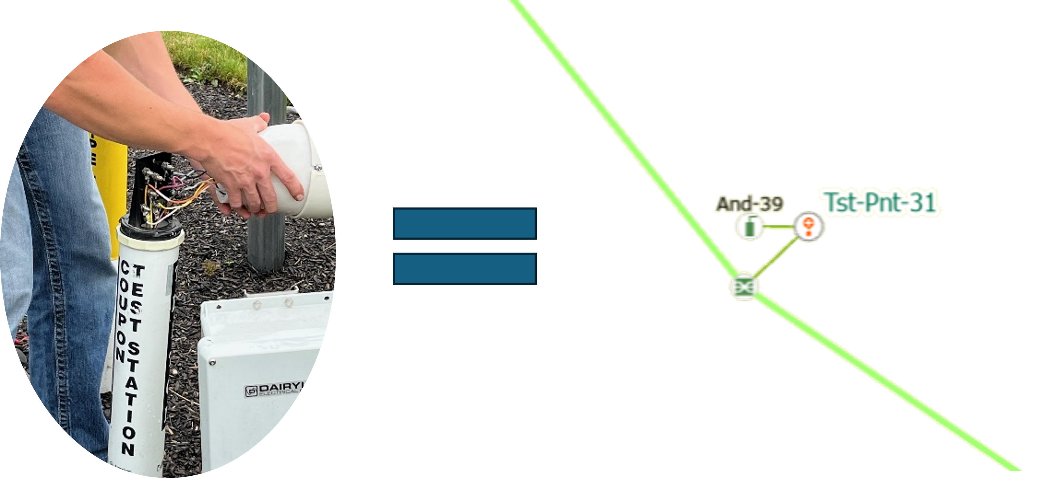

CP Test Station

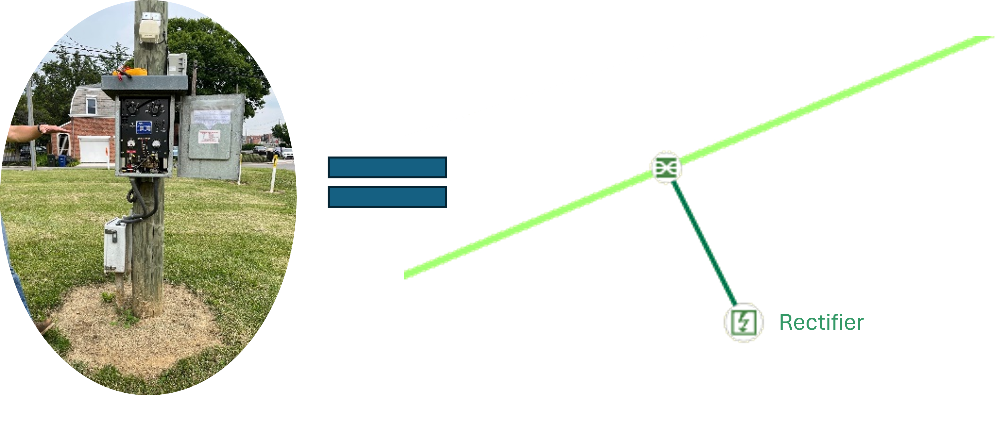

CP Rectifier
Deze UPDM-organisatie van pijpleidingsysteem- en CP-systeemgegevens zal ook het sjabloon bieden om gebruik te maken van de in kaart gebrachte componenten om CP-zones op te bouwen en te onderhouden. Esri is van plan dat deze volgende stap in CP-gegevensbeheer wordt geïmplementeerd met ArcGIS Enterprise's ArcGIS Utility Network-mogelijkheden.

De discrete componenten van een kathodisch beschermingssysteem gemodelleerd in UPDM zijn door de jaren heen geëvolueerd tot een volwassen, uitgebreid gegevensbeheersjabloon. De eerste groep activa om naar te kijken zijn de apparaten. CP-apparaten zijn componenten zoals anodes, gelijkrichters, testpunten, ontkoppelaars en aardingspunten. CP-apparaten worden gemodelleerd als puntfeatures en opgeslagen in de PipelineDevice featureclass.
Deze PipelineDevice-features zijn geen inline features van het pijpleidingsysteem. In plaats daarvan bevinden ze zich fysiek naast het pijpleidingsysteem. Deze apparaten zijn verbonden met de pijpleidingsysteemactiva door draden en kabels.
Je kunt de locatie identificeren waar de testleidingen aansluiten op het pijpleidingsysteem met behulp van de PipelineJunction featureclass, met een AssetGroup-waarde van Wire Junction.

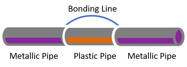

Modelleren van isolerende componenten<\/H2>Een CP Zone is een elektrisch circuit dat geleidende assets doorkruist totdat het een asset tegenkomt die geen elektriciteit geleidt. Voor de software om te bepalen of een specifieke asset elektriciteit geleidt, moet het weten of de asset geleidend of geïsoleerd is.<\/P>Binnen UPDM wordt het beheer van deze eigenschap van een CP Asset opgeslagen in een data veld genaamd: CPTraceability<\/STRONG>. Dit attribuut heeft twee mogelijke waarden: Traceable en Not Traceable.<\/P>Leidingcomponent is geïsoleerd = Not traceable<\/LI>Leidingcomponent is geleidend = Traceable<\/LI><\/UL>De volgende UPDM featureclasses, die deelnemen aan het utility network, hebben het CPTraceability<\/STRONG> attribuut:<\/P>PIpelineLine<\/LI>PipelineDevice<\/LI>PipelineJunction<\/LI><\/UL>Een Coded Value Domain genaamd CP_Traceability wordt toegepast op dit data veld om datakwaliteit te waarborgen en typfouten te elimineren. Dit gecodeerde domein heeft de volgende waarden: <\/P>Code<\/STRONG><\/P><\/TD>Beschrijving<\/STRONG><\/P><\/TD><\/TR>1<\/STRONG><\/P><\/TD>Traceable<\/P><\/TD><\/TR>2<\/STRONG><\/P><\/TD>Not Traceable<\/P><\/TD><\/TR><\/TBODY><\/TABLE>Coded Value Domains voor CP_Traceability<\/STRONG><\/P>Het gebruik van dit CPTraceability<\/STRONG> data veld strekt zich uit tot alle leidingassets, fittingen, kleppen, leidingsegmenten, enzovoort. Het simpelweg identificeren van een kunststofklep als "Not Traceable" is voldoende om deze als geïsoleerd aan te duiden.<\/P>Aangezien termen zoals "traceable" en "not traceable" niet de woorden zijn die een CP-afdeling zal associëren met geleidend of geïsoleerd zijn, hebben we een ander data veld toegevoegd aan deze assets in UPDM genaamd BondedInsulated<\/STRONG>.<\/P>Het BondedInsulated<\/STRONG> data veld gebruikt de termen "bonded" en "insulated". Net als CPTraceability<\/STRONG>, wordt dit data veld toegevoegd aan de PipelineLine<\/STRONG>, PipelineDevice<\/STRONG>, en PipelineJunction<\/STRONG> featureclasses. Het BondedInsulated<\/STRONG> data veld is toegewezen aan het coded value domain: Bonded_Insulated<\/STRONG>. Dit gecodeerde domein heeft de volgende waarden: <\/P>Code<\/STRONG><\/P><\/TD>Beschrijving<\/STRONG><\/P><\/TD><\/TR>1<\/STRONG><\/P><\/TD>Bonded<\/P><\/TD><\/TR>2<\/STRONG> De logica voor het bepalen van de omvang van een CP-zone is heel eenvoudig. Begin bij een aangewezen CP Testpunt Station(en), en traceer vervolgens over de verbonden CP- en pijpleidingsysteemassets, waarbij elk asset wordt gecontroleerd op zijn CPTraceability-waarde. Als de CPTraceability-waarde van het asset "Traceable" is, ga dan door met de verbonden trace. Wanneer de verbonden trace een asset vindt met een CPTraceability-waarde ingesteld op "Not Traceable", stopt de trace. <\/P>Wanneer de trace stopt, verzamelt de software vervolgens de geselecteerde primaire pijpsegmenten om de geometrie voor de CP-zone te creëren. Dit wordt opgeslagen in de Pipeline Subnet Line featureclass. Bovendien zal op alle assets die door de trace zijn geselecteerd, de naam van de CP-zone worden geschreven in het record van het asset.<\/P>Inspecties beheren<\/H2>Het ondersteunen van Cathodic Protection inspecties is ook gedefinieerd binnen UPDM. Tabellen gerelateerd aan de PipelineDevice featureclass zijn bedoeld om de inspecties op te slaan die in het veld worden vastgelegd door CP-technici met behulp van een ArcGIS mobiele applicatie.<\/P>
<\/span><\/P>Deze gerelateerde tabellen aan de CP Test Station en CP Rectifier features slaan alle inspecties op. Dit biedt een enkele, intuïtieve bron van waarheid voor CP-technici.<\/P>
<\/span><\/P>Beheer van nalevingsdata<\/H2>Het beheren van nalevingsdata is het laatste onderdeel van volledig cathodic protection beheer. Het vereist het in kaart brengen van assets en het beheren van inspecties in ArcGIS.<\/P>Attribuutregels ingebed in UPDM bieden de automatisering en logica om de Laatste Inspectiedatum, Volgende Inspectiedatum en Nalevingsdatum te beheren voor elk cyclisch geïnspecteerd CP-asset.<\/P>
<\/span><\/P>Deze datumvelden zullen deel uitmaken van het PipelineDevice featureclass-schema in UPDM wanneer toegevoegd als onderdeel van de Spring 2026 update. <\/P>Nu, wanneer een cartograaf een nieuw CP Test Station toevoegt, worden de nalevingsdata automatisch berekend en worden de inspectiedatumvelden automatisch ingevuld.<\/P>Wanneer de veldtechnicus een CP-inspectie uitvoert, activeert het indienen van de veldinspectie naar ArcGIS automatisch attribuutregels om het asset's Laatste Inspectiedatum, Volgende Inspectiedatum, en Nalevingsdatum bij te werken.<\/P>Cathodic Protection beheer vereenvoudigen<\/H2>Als u al ArcGIS gebruikt om te voldoen aan uw federale vereisten voor het in kaart brengen van CP-assets, kunt u uw georuimtelijke basis gebruiken om het creëren van uw CP-zones te automatiseren door utility network-mogelijkheden en UPDM te integreren. <\/P>Dezezelfde basis van CP-gegevens kan worden gebruikt om de federaal vereiste CP-inspecties te integreren in uw ArcGIS, waardoor de ervaring voor veldgebruikers bij het documenteren van inspecties wordt vereenvoudigd.<\/P>Bouwend op het in kaart brengen van assets en het vastleggen van inspecties, kunt u dubbele gegevensinvoer elimineren door nieuwe assets toe te voegen aan zowel GIS als het nalevingsbeheersysteem. Door de inspectiedata in ArcGIS op te slaan, automatiseert u het onderhoud van de nalevingsdata.<\/P>Dit alles biedt CP-veldtechnici een waardevolle kaart met informatie. Een kaart die niet alleen de locatie van begraven CP-assets toont, maar ook de CP-zone visualiseert en een enkel overzicht geeft van de inspectiegeschiedenis. <\/P>Dat is een schatkaart met waarde voor de hele organisatie.<\/P>LET OP: De berichten op deze site zijn onze eigen mening en vertegenwoordigen niet noodzakelijkerwijs Esri's standpunt, strategieën of meningen<\/EM><\/P> <\/P>
