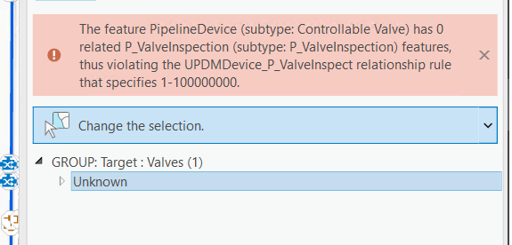

Hallo -

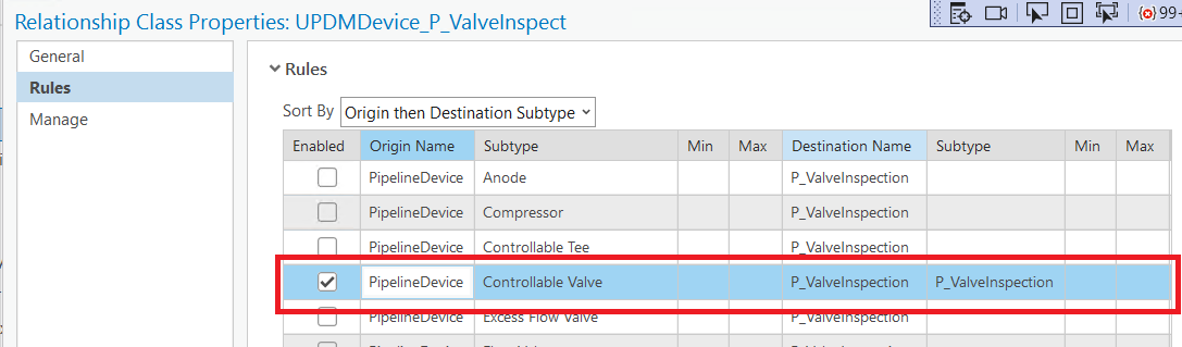

Ik maak kleppen aan in een UPDM UN-database en krijg de volgende foutmelding dat er geen gerelateerde klepinspectiegegevens aanwezig zijn. (Klepinspectie-informatie wordt in een ander systeem bewaard en zal niet worden opgenomen in de UN-database). Maar wanneer ik probeer de multipliciteit van de relatie te wijzigen (hieronder), lijkt het alsof er geen Min- en Max-waarden zijn ingesteld.
Alle aanwijzingen over wat ik mis worden zeer gewaardeerd.
