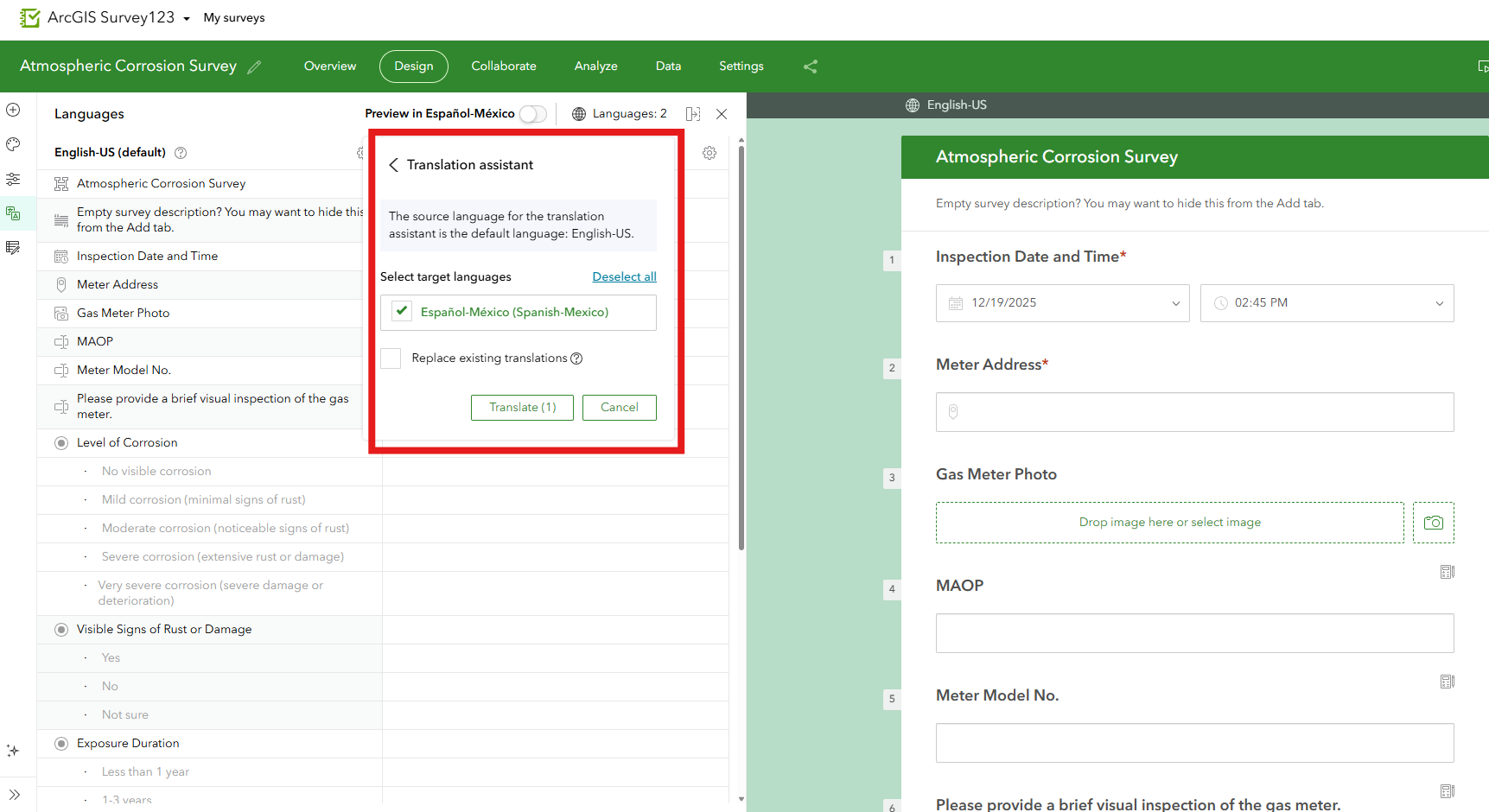

Stel je nu voor dat je een GIS-analist bent bij jouw lokale gas utility. Je hebt net een gloednieuw Atmospheric Corrosion-formulier gemaakt met Survey123, en je wilt dat iedereen het gebruikt, ongeacht welke taal ze spreken. Hier komt de translation assistant goed van pas: kies gewoon je taal, klik op "Translate," en voilà! Je formulier is eigenlijk klaar.

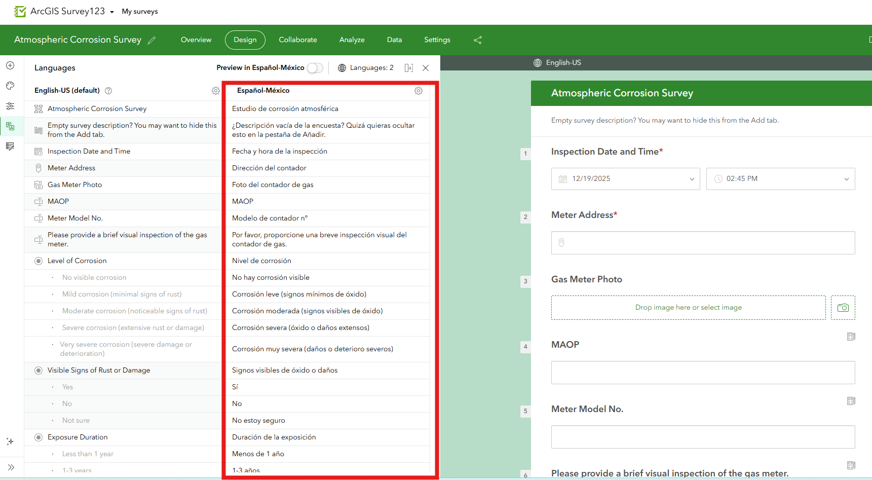

Binnen enkele seconden is je hele enquête vertaald in de taal of talen die je kiest.

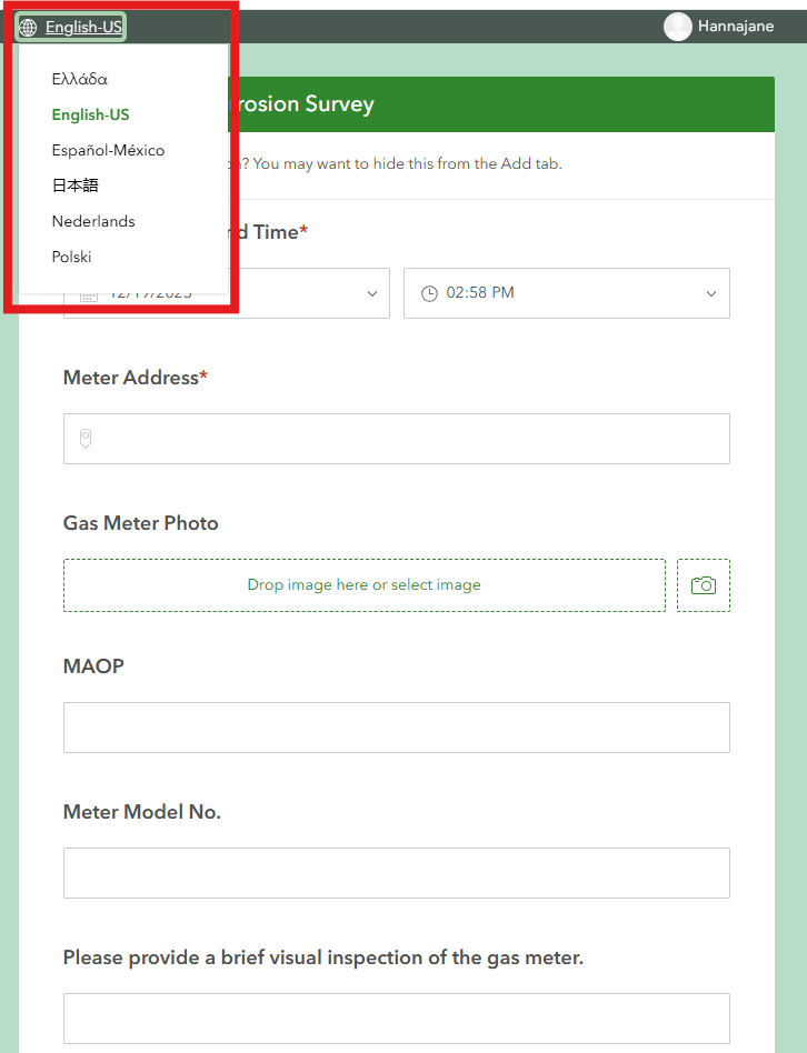

Met onze vertaalde enquête kunnen we deze nu bekijken in de verschillende talen waarin we hem hebben vertaald.
