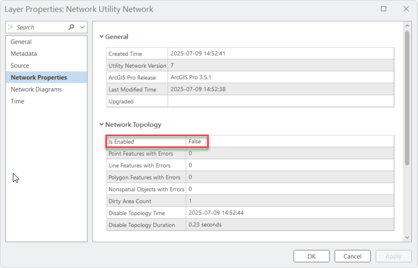

In de eerste blog migreerden en analyseerden we onze gegevens. We kunnen nu beginnen met het doorlopen van het proces van het oplossen van onze fouten. We kunnen topologie inschakelen wanneer er fouten zijn, maar foutobjecten zullen je traceeranalyse negatief beïnvloeden. Je MOET topologie NIET inschakelen totdat alle fouten zijn opgelost.

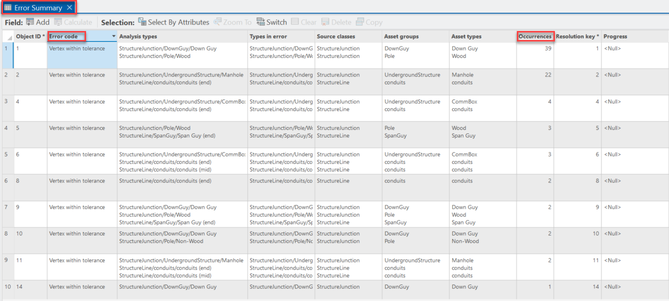

Het wordt aanbevolen om de workflow te sturen vanuit de Error Summary-tabel. Dit stelt de gebruiker in staat om te zien hoeveel rijen er in de tabel staan en hoeveel sets oplossingen je moet bieden.
In deze voorbeelddataset hebben we de volgende fouten die moeten worden opgelost:
- Gestapelde punten
- Ontbrekende knooppunt (eind-eind)
- Vertex binnen tolerantie
- Dubbele vertices
- Zichzelf snijdende lijnen
- Lege geometrie

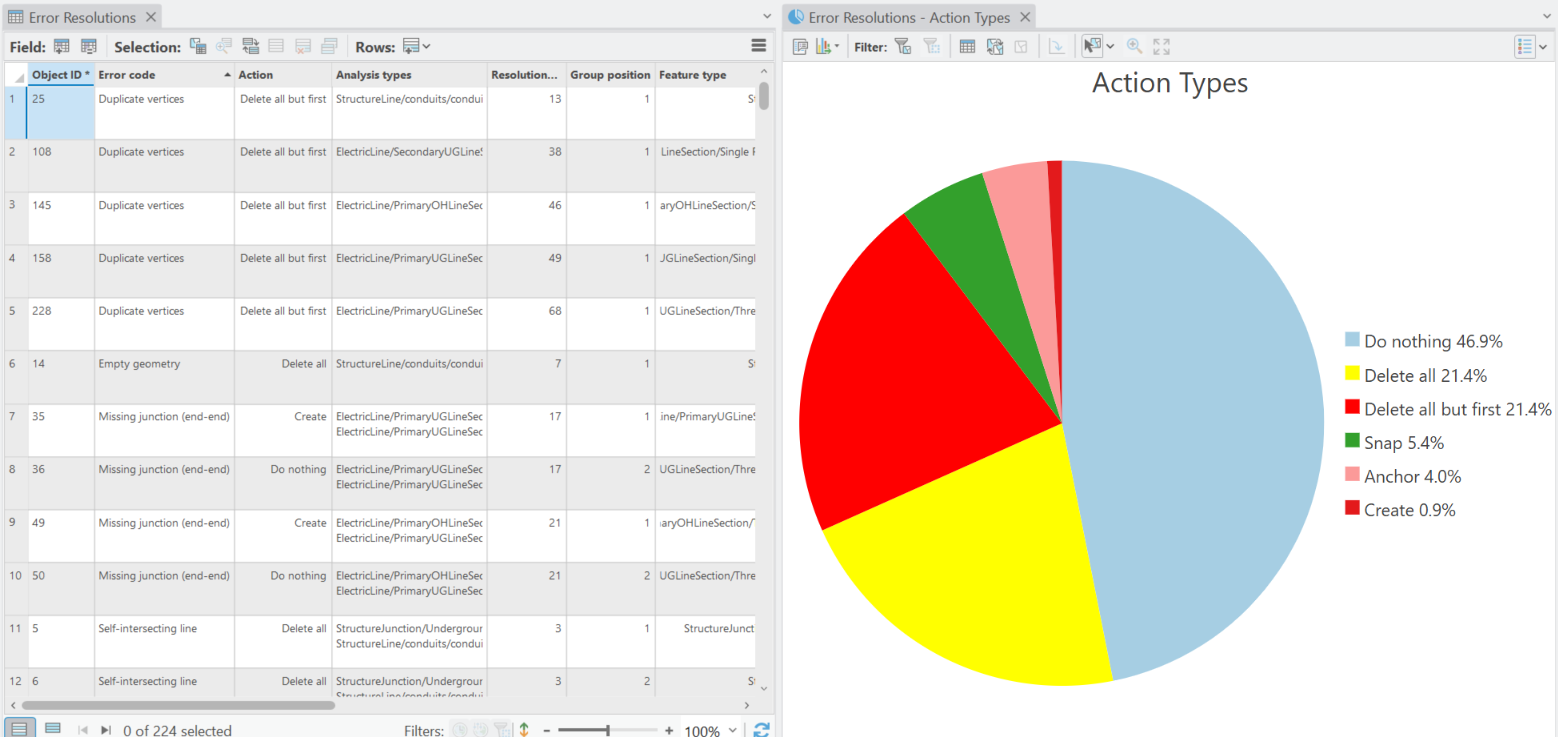

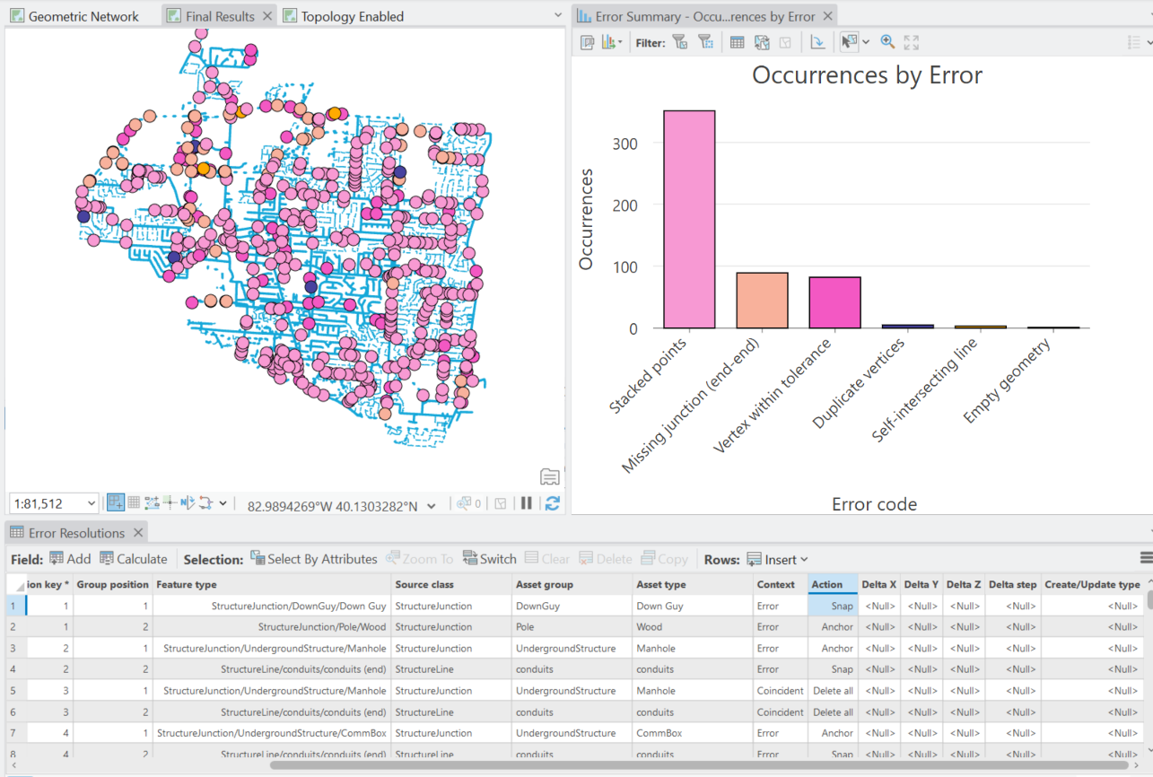

Elk type fout kan worden opgelost door een Actie in te stellen in de Error Resolution-tabel.
Terwijl we elk type fout beoordelen, kunnen we beslissen welke oplossingsactie we nemen.

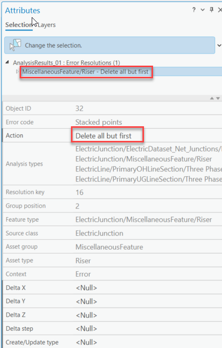

Gestapelde Punten

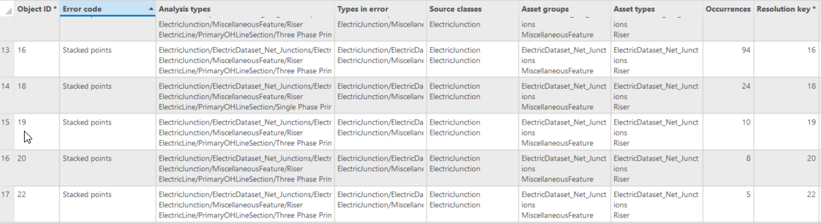

Deze fout doet zich voor wanneer twee of meer knooppunten of apparaten zich op dezelfde locatie bevinden. Dit kunnen gestapelde elektrische servicemeters zijn, of in dit geval hebben we standaard netwerkknooppunten uit ons geometrisch netwerk die gestapeld zijn met onze risers.
De meest voorkomende oplossing voor deze fout is het gebruik van de optie 2 Delete all but first2 . Je zoekt het object dat je wilt behouden en stelt de actie ervan in op Delete all but first. Als er meerdere assettypes gestapeld zijn, moet je dit toepassen op één ervan en alles verwijderen voor de rest.

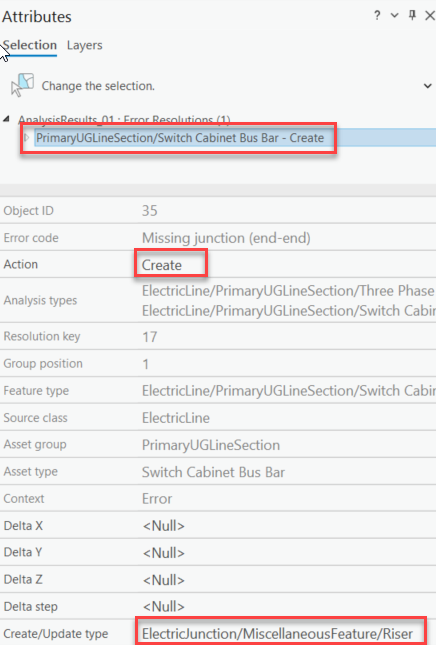

Ontbrekend Knooppunt Eind tot Eind
Deze fout ontstaat wanneer twee of meer verschillende typen lijnen zo getekend zijn dat ze verbonden zouden kunnen worden, maar er is geen apparaat of knooppunt dat ze verbindt. De meest voorkomende oplossing is het creëren van een knooppunt dat verbinding mogelijk maakt tussen deze features.
In dit geval hebben we gekozen om een Electric Junction – Miscellaneous Feature – Riser aan te maken om de fout op te lossen.

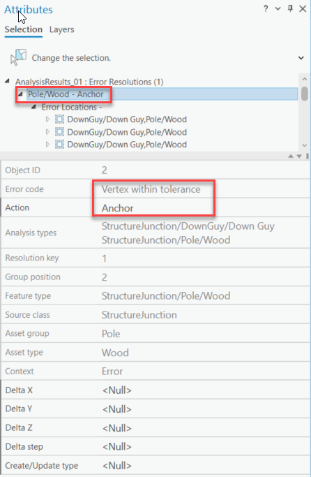

Hoewel technisch gezien geen topologiefout, kunnen deze snapproblemen, als ze niet worden opgelost, ertoe leiden dat features losgekoppeld raken of gedeactiveerd worden in het netwerk. Om deze problemen op te lossen stel je één feature in als anker, en laat je andere nabijgelegen features hieraan vastklikken (snap).

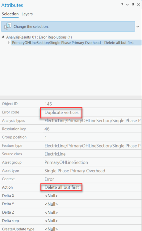

Dubbele vertices ontstaan wanneer een lijn twee of meer identieke vertices heeft met dezelfde xy-coördinaten en dezelfde z-waarde. De meest gebruikelijke manier om deze fouten op te lossen is door de dubbele vertices te verwijderen.

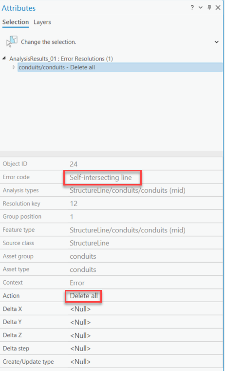

Zelfsnijdende lijn
Dit gebeurt wanneer de geometrie van een lijn zichzelf kruist. De foutlocatiefunctie geeft het specifieke knooppunt aan waar de lijn zichzelf kruist en de groepssleutelkolom in de foutsamenvatting geeft aan of er andere objecten aanwezig zijn op die locatie.
Het is belangrijk om op te merken hoeveel verschillende typen worden vermeld in de kolom records met fouten, omdat dit bepaalt hoe u oplossingen toepast om het probleem te verhelpen.
De meest voorkomende oplossing voor deze fout is het verwijderen van de knooppunten die verantwoordelijk zijn voor het zelfkruisen van de lijn. Als er slechts één type in de kolom records met fouten staat, zoek dan de lijn voor de fout in de oplossings tabel en stel de actie in op Alles verwijderen behalve de eerste.

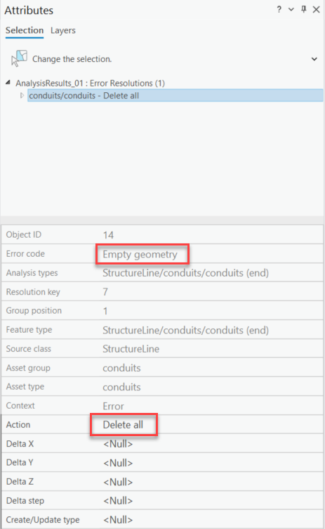

Lege Geometrie
Deze fout treedt op wanneer een lijnobject een lege geometrie heeft. De enige geautomatiseerde oplossing voor deze fout is het verwijderen van het object, aangezien een lege geometrie niet kan worden bijgewerkt. De meest voorkomende oplossing voor deze fout is het handmatig tekenen van de geometrie van het object, als u de locatie kunt identificeren. Als u dit object automatisch wilt verwijderen via een actie in het foutoplossingstool, zoek dan de rij in de Foutoplossingstabel met deze foutcode en stel de actie in op Alles verwijderen.

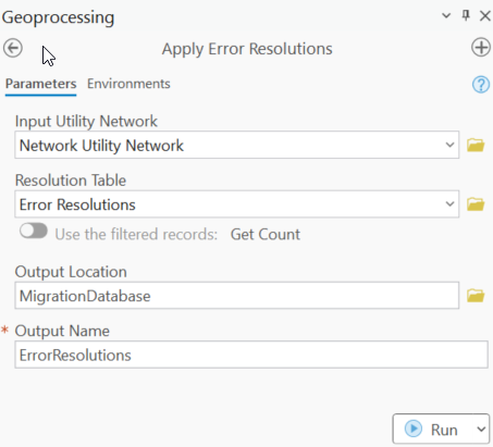

Het uitvoeren van het Foutoplossingstool
Zodra u alle oplossingen voor elk type fout hebt geselecteerd, voert u het Apply Error Resolutions-hulpmiddel uit in de Utility Network Tools > Migration-toolbox
Vul de parameters in en klik op Uitvoeren
Ter informatie: de Uitvoerlokatie en Uitvoernaam zijn optioneel. Als u deze parameters invult, wordt er een foutlog gegenereerd.
Dit is een iteratief proces en er kunnen momenten zijn waarop u het hulpmiddel meerdere keren moet uitvoeren. Het doel is om een schone database zonder fouten te krijgen.

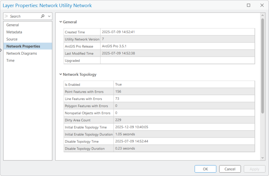

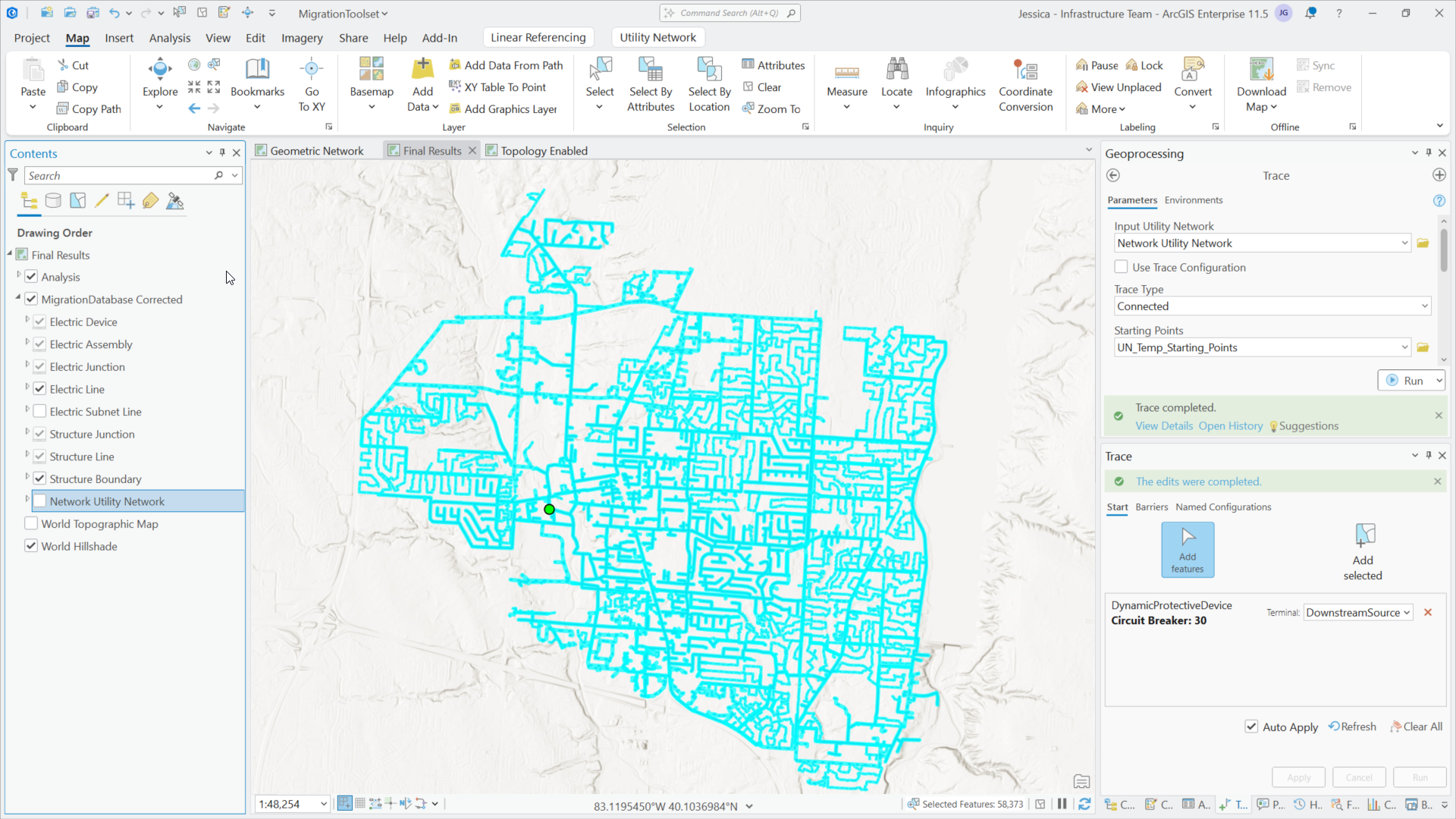

De netwerkgegevens zijn nu gemigreerd en opgeschoond en we zijn nu klaar om de topologie in te schakelen en ons nieuwe utility network te gaan gebruiken.

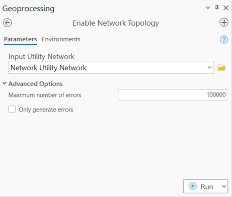

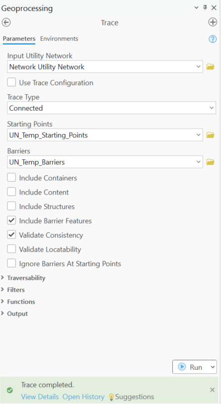

We kunnen nu topologie inschakelen.
Nu de topologie is ingeschakeld, kunnen we een verbonden trace uitvoeren op ons netwerk.
