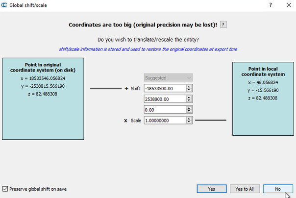

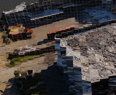

Momenteel zijn de coördinaatwaarden die worden gebruikt in OBJ-vertices te groot en worden ze slecht verwerkt door software zoals Blender of Meshlab.<\/SPAN><\/SPAN> <\/SPAN><\/P>
<\/span><\/P>Het zou nuttig zijn om een door de gebruiker configureerbare coördinatenverschuiving aan te bieden om een OBJ-bestand te genereren dat compatibel is met deze tools.<\/SPAN><\/SPAN> <\/SPAN><\/P>CloudCompare biedt bijvoorbeeld al deze functie bij het openen van dit type bestand:<\/SPAN><\/SPAN><\/SPAN><\/P>
