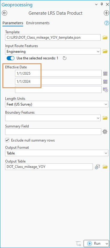

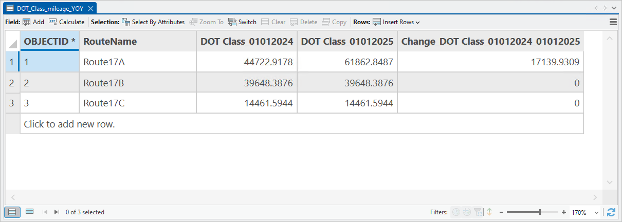

Generate LRS Data Product ondersteuning voor meerdere datums
De Generate LRS Data Product tool ondersteunt meerdere Effective Date waarden, waardoor je veranderingen in lengte of feature count over tijd kunt vergelijken. Bijvoorbeeld, je kunt de verandering in DOT Class mileage jaar op jaar vergelijken langs een pijpleiding of de hoeveelheid wegdek die elk jaar verandert van redelijke naar slechte conditie langs een weg.

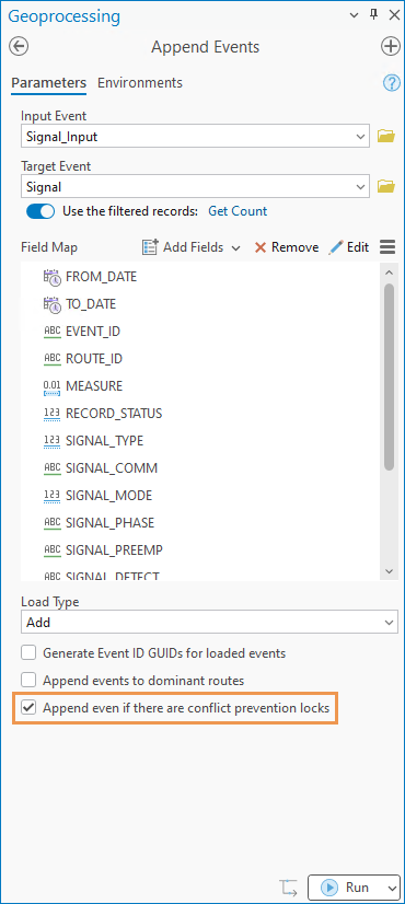

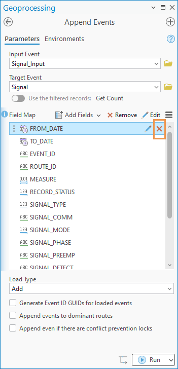

Evenementen toevoegen ondanks conflictpreventie locks en optionele mapping van datumvelden
Bulk laden van event data wanneer conflictpreventie is ingeschakeld is nu flexibeler. Als je evenementen bulk wilt laden met de Append Events tool, maar route locks belemmeren de workflow, kun je het Append even if there are conflict prevention locks parameter aanvinken om deze locks te negeren en door te gaan met het laden van evenementen.
Na het uitvoeren van de tool met dit parameter aangevinkt, krijgen alle evenementen die aan routes worden toegevoegd of evenementen die vergrendeld zijn de locatie foutwaarde van No Error: Conflict Prevention Bypassed op die toegevoegde records.
Het negeren van conflictpreventie locks kan leiden tot datacorruptie of onverwacht gedrag, dus wordt aanbevolen om een database back-up te maken voordat je de tool uitvoert met dit parameter aangevinkt.
Bovendien is het mappen van de FromDate en ToDate velden in de tool nu optioneel, zodat je evenementen bulk kunt laden van leveranciers die geen tijd registreren of meenemen tijdens dataverzameling. Als je besluit het ToDate veld niet mee te nemen, of zowel het FromDate als ToDate veld niet mee te nemen, verwijder dan deze velden uit de veldenlijst in het Field Map parameter. De toegevoegde evenementen erven dan de To Date (of From en To Date) waarde van de route waarop ze worden toegevoegd.

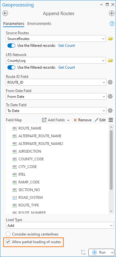

De Append Routes tool staat gedeeltelijk laden van routes toe
In eerdere releases resulteerde één problematische bronroute bij bulk laden met de Append Routes tool erin dat de tool faalde en geen routes toevoegde. In deze release is dat niet langer het geval. Wanneer het Allow partial loading of routes parameter is aangevinkt, worden geldige routes geladen zelfs als sommige routes validatie niet doorstaan. De tool geeft een feature class uit met routes die validatie niet doorstonden, samen met berichten die uitleggen hoe ze gecorrigeerd kunnen worden.

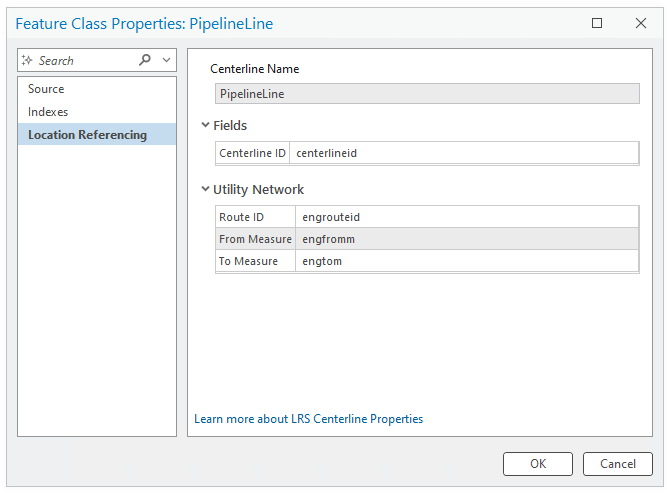

Integratie van ArcGIS Utility Network
Als u het gecombineerde Pipeline Referencing en ArcGIS Utility Network implementatiepatroon gebruikt, heeft de LRS Schema node in het LRS Hierarchy paneel nu een duidelijke aanduiding wanneer een utility network is geïntegreerd met de LRS.
Ook kunt u in de Centerline-eigenschappen controleren welke velden zijn geconfigureerd met een utility network. Deze functie stelt u in staat om ervoor te zorgen dat de relevante velden correct zijn ingesteld voordat u begint met bewerken.

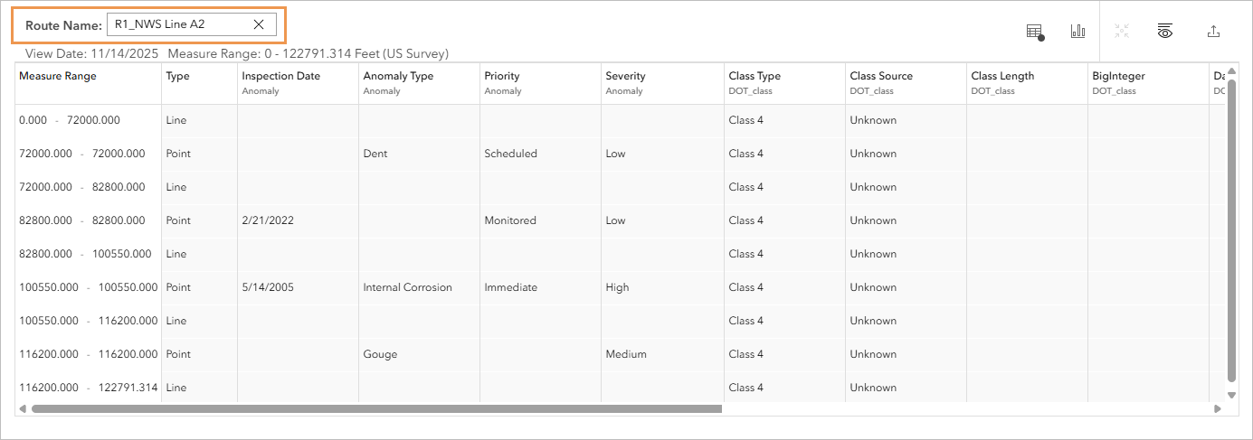

Zoeken op route-ID of routenaam
Zoeken naar routes op route-ID of routenaam is nu ingebouwd in de Dynamic Segmentation widget. Dit betekent dat u niet langer afhankelijk bent van data-acties. U kunt dynamische segmentatie direct uitvoeren binnen dezelfde widget, zonder heen en weer te schakelen tussen verschillende widgets.

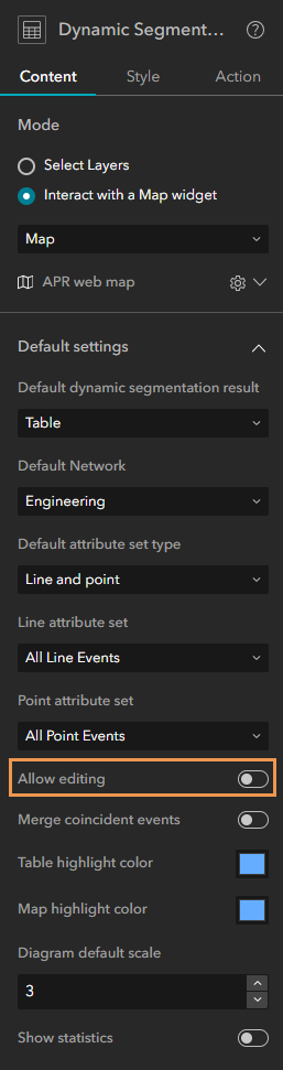

Alleen-lezen dynamic segmentation tabel en SLD
Data-beheerders kunnen nu alleen-lezen toegang configureren tot de dynamic segmentation tabel en het SLD. Schakel hiervoor de Allow editing instelling uit. Dit stelt beheerders in staat om het SLD met vertrouwen te implementeren in applicaties voor niet-bewerkers, zoals projectplanners, wetende dat gegevens niet per ongeluk worden bewerkt of gewijzigd.

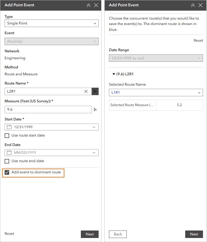

De Add Line Event en Add Point Event widgets ondersteunen toevoegen aan een primaire route
Routeconcurrentie doet zich voor wanneer twee of meer routes geografisch overlappen en dezelfde centerline delen. In deze release ondersteunen de Add Line Event < SPAN >en </ SPAN >< A href = "#toc-hId-255780950/configure-widgets/add-point-event-widget.htm " target = "_blank " rel = "noopener nofollow noreferrer ">Add Point Event </ A >< SPAN > widgets automatisch toevoegen van events aan de primaire (dominante) route in het netwerk wanneer routeconcurrentie bestaat. Door het </ SPAN >< STRONG >Add event to dominant route </ STRONG >< SPAN > parameter aan te vinken, worden alle toegevoegde events geplaatst op de primaire route. Zelfs als de ingevoerde route- en meetgegevens voor het invoerevent anders zouden leiden tot plaatsing op een ondergeschikte route, wijst het hulpmiddel dit automatisch toe aan de primaire route. Deze verbetering stroomlijnt gegevensinvoer en verbetert gegevensintegriteit voor event-editors omdat zij route- en eventinformatie rechtstreeks uit brondocumenten kunnen invoeren zonder deze eerst te hoeven vertalen.
