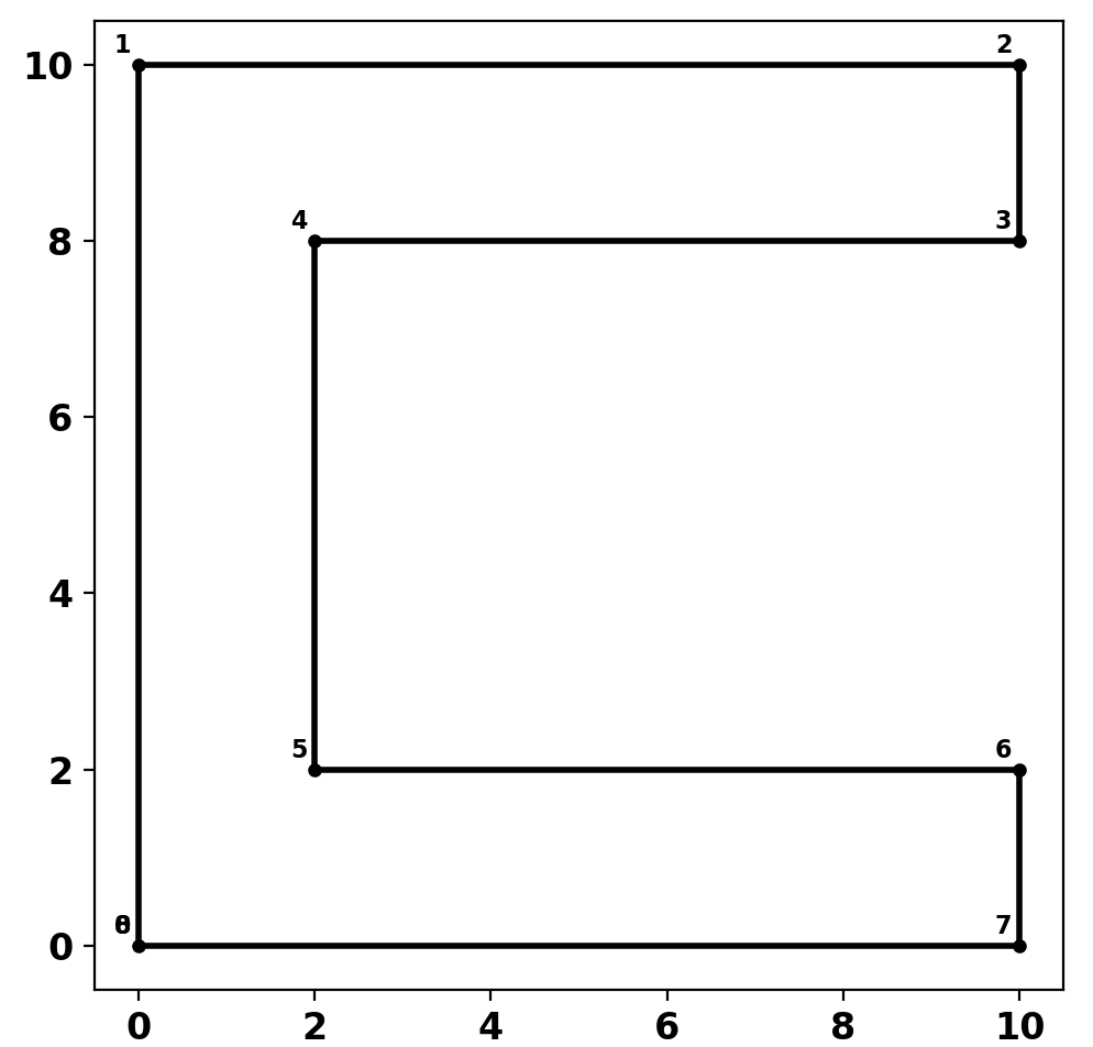

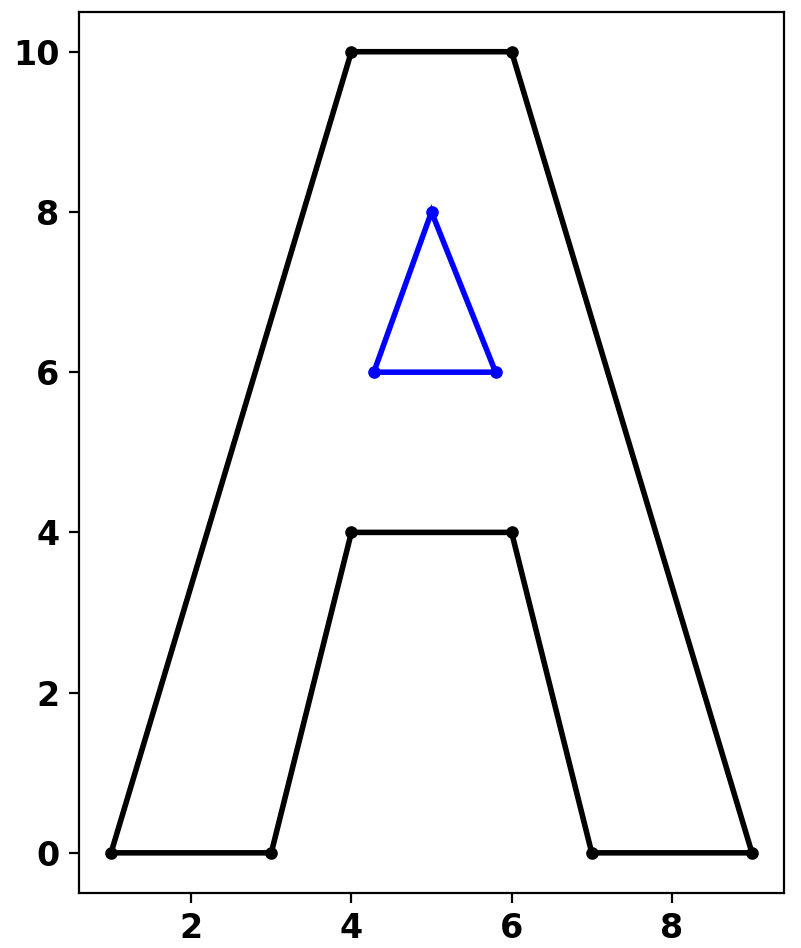

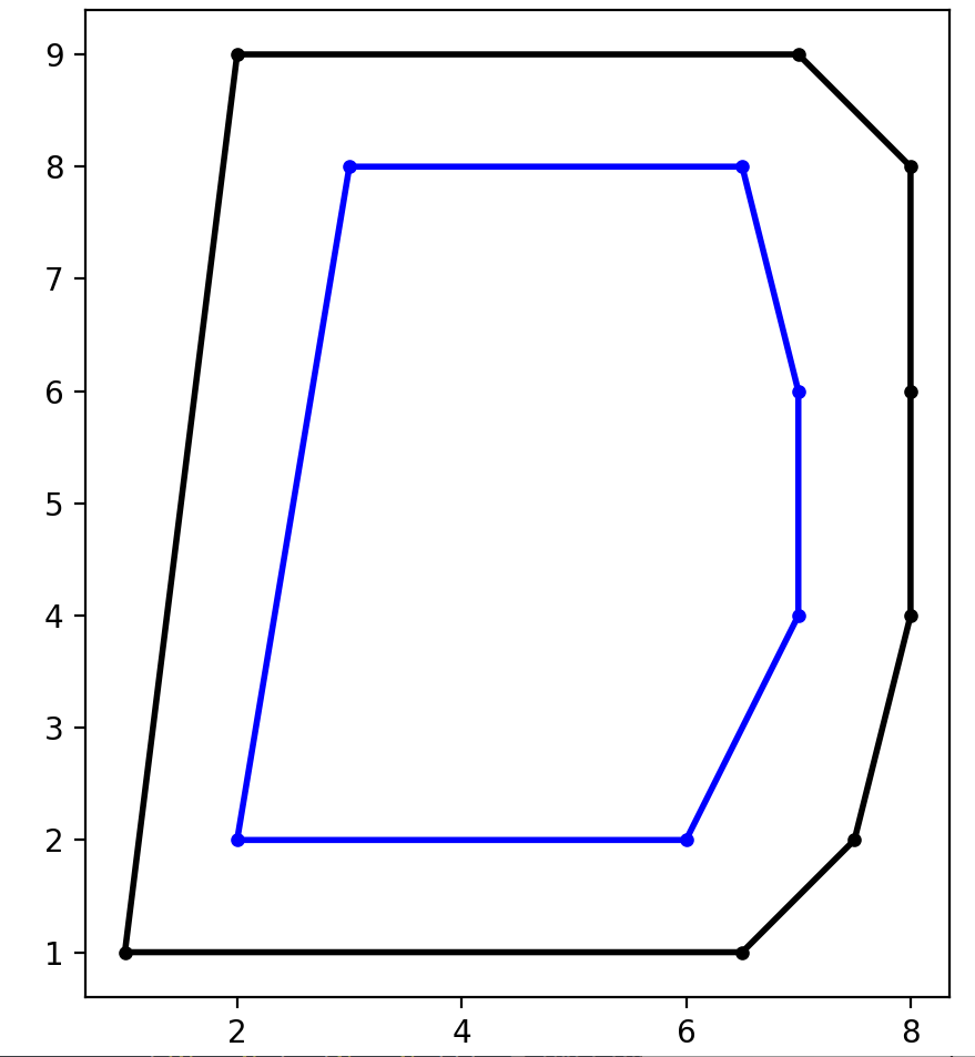

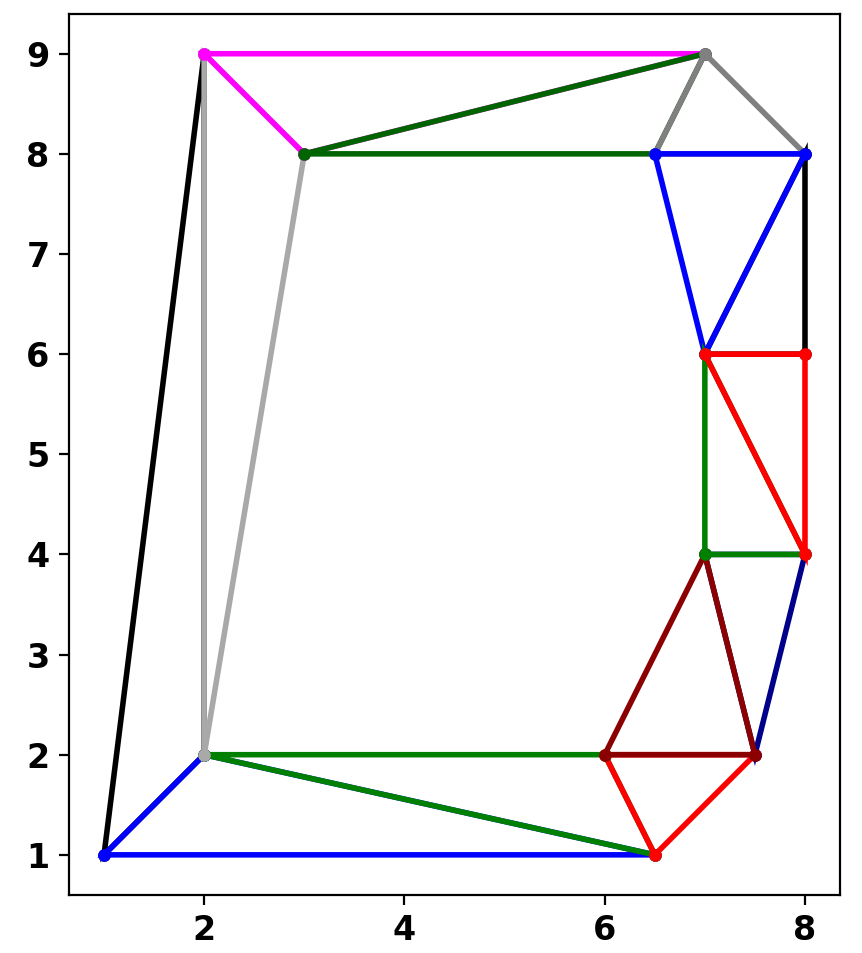

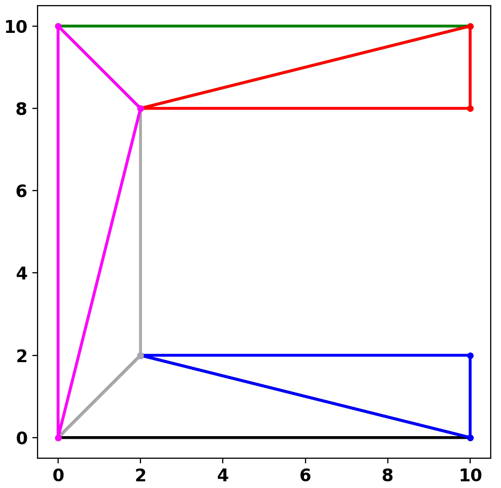

Hier zijn 3 vormen, C, D, A. C is een concave vorm zonder gaten. D is convex maar heeft een gat. A is concave en heeft een gat.

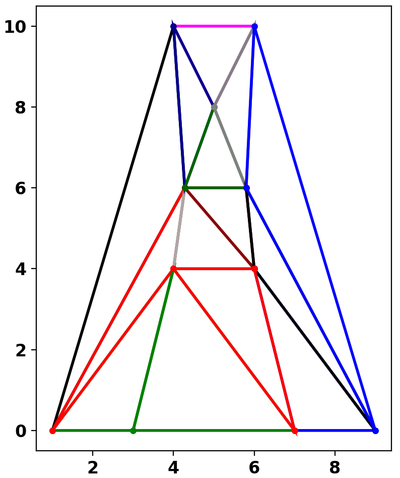

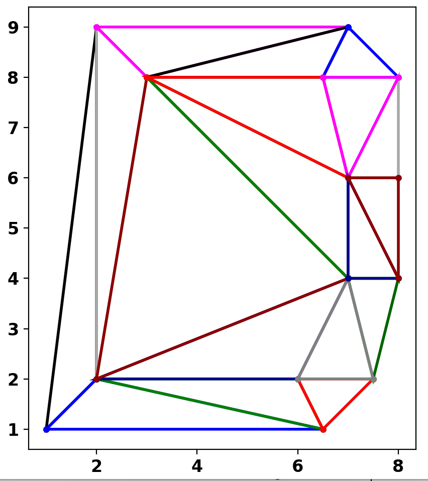

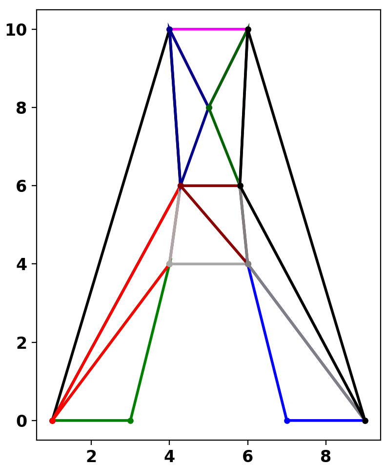

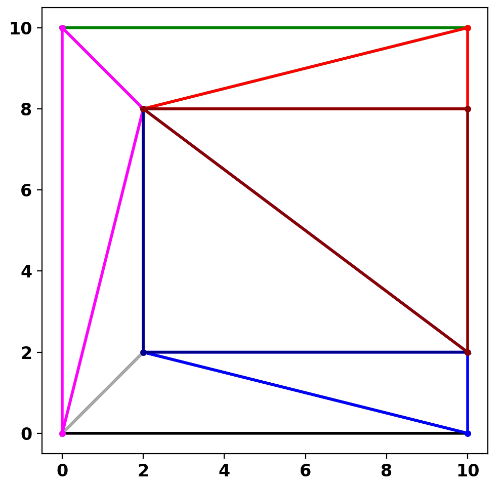

Hun getrianguleerde versies.
En de beperkte triangulatie. Dat wil zeggen, de triangulatie met de driehoeken die niet in de oorspronkelijke buitenste omtrek of in een gat liggen.
Het lijkt erop dat alles goed is.

Hier is C
C
array([[ 0.00, 0.00],
[ 0.00, 10.00],
[ 10.00, 10.00],
[ 10.00, 8.00],
[ 2.00, 8.00],
[ 2.00, 2.00],
[ 10.00, 2.00],
[ 10.00, 0.00],
[ 0.00, 0.00]])
De zwaartepunten en gebieden en triangulaties kunnen bepaald worden met bovenstaande methoden.
