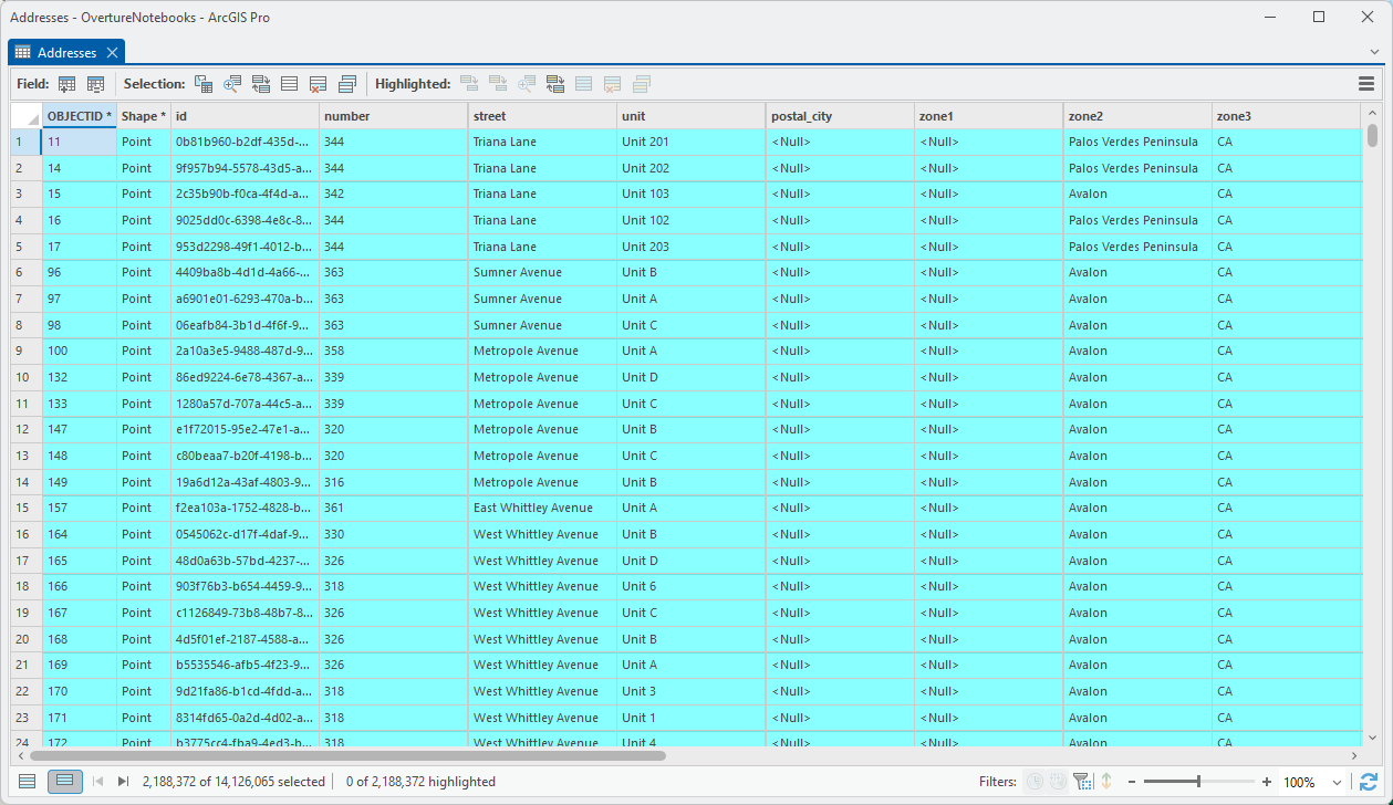

Voortbouwend op eerder werk met een ArcGIS Pro-notebook om ETL Overture Maps Foundation-gegevens in ArcGIS te laden, bekijkt deze post het Addresses-thema van Overture Map Foundation, zowel als een kaartklare laag als een subaddress-capabele geocoding locator. Op het moment van schrijven is de data in alpha-release, maar je kunt een kijkje nemen met de ArcGIS Pro-notebook (in de post download), die is geconfigureerd om de adrespunten in Californië, VS te extraheren - iets meer dan 14 miljoen features. Hier zijn ze, met metadata ook aangemaakt door de notebook:<\/P>
14 miljoen adrespunten in Californië<\/span><\/P>Er zijn veel toepassingen voor de adrespunten (kaartlaag, nabijgelegen features, join features, geometriebron voor bewerking...), maar één die ik wil benadrukken, en die door Overture wordt genoemd als een doelworkflow, is geocodering - het omzetten van adresgegevens naar kaartlocaties, zoals je hier ziet voor het adres "1000 Pine Ave Unit 109 Redlands CA 92373".<\/P>
