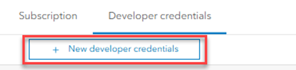

<\/P>Selecteer het tabblad 1 Developer credentials7 en klik op de knop 1 New developer credentials7.

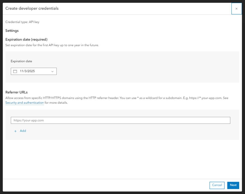

<\/span> <\/P><\/LI>Het pop-upvenster "Create developer credentials" verschijnt. Stel in dit venster de vervaldatum in en klik vervolgens op de knop 1 next7.

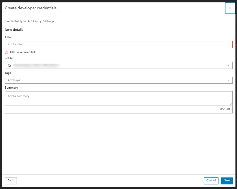

<\/span> <\/P><\/LI>Geef de API-sleutel een unieke titel (bijv. gebaseerd op de gebruiker of groep waaraan de API-sleutel wordt toegewezen) en vul optioneel de andere instellingen in, klik dan op de knop 1 next7.

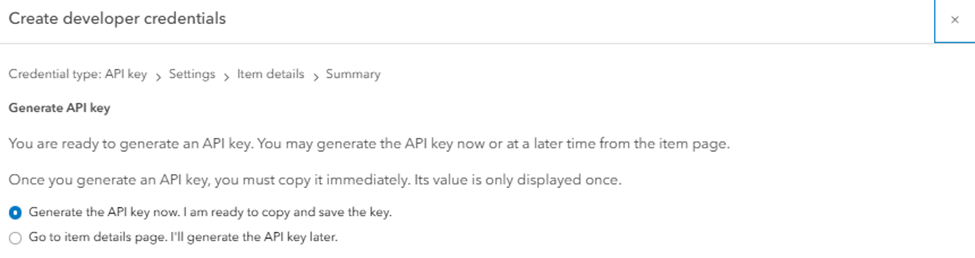

<\/span><\/LI>Controleer de instellingen van de API-sleutel voordat u de referenties genereert en klik vervolgens op de knop "next".<\/LI>Er wordt een optie geboden om nu of later de API-sleutel te genereren. Selecteer een optie en klik op de knop "next".<\/P>Opmerking:<\/STRONG> Zodra de API-sleutel is gegenereerd, moet deze onmiddellijk naar een veilige locatie worden gekopieerd, aangezien deze niet wordt opgeslagen voor toekomstige toegang. Het volgen van de API key security best practices helpt om de API-sleutel veilig te houden.

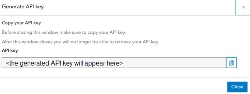

<\/span> <\/P><\/LI>Als is gekozen voor de optie om nu de API-sleutel te genereren, verschijnt deze in een nieuw pop-upvenster. Deze API-sleutel wordt gebruikt om GeoAnalytics for Fabric te autoriseren. Zoals vermeld in stap 5 hierboven, helpt het volgen van de security best practices om de API-sleutel veilig te houden.

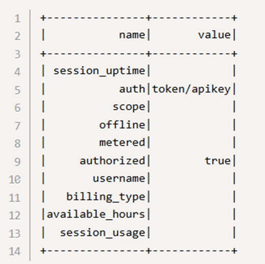

Om te verifiëren dat GeoAnalytics for Fabric succesvol is geautoriseerd, gebruikt u geoanalytics_fabric.auth_info()
geoanalytics_fabric.auth_info().show()
Als de autorisatie succesvol is, retourneert dit een tabel met informatie over GeoAnalytics for Fabric-autorisatie. Bij gebruik van een API-sleutel zal de rij "auth" een waarde hebben van "token/apikey". Voor demonstratiedoeleinden zijn andere rijen die normaal gesproken in de tabel zouden worden geretourneerd leeg gelaten.

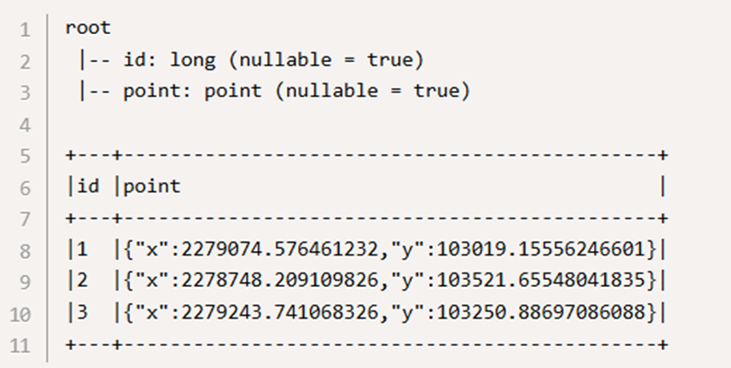

df = spark.createDataFrame(data, ["id", "point"]) \
.withColumn("point", ST.srid("point", 6558))
df.printSchema()
df.show(truncate=False)

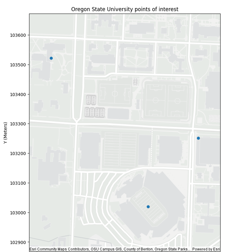

# Plot het DataFrame
df_plot = df.st.plot(basemap="light", xmargin=0.15, ymargin=0.3, figsize=(10,10));
df_plot.set_title("Oregon State University punten van interesse")
df_plot.set_xlabel("X (Meters)")
df_plot.set_ylabel("Y (Meters)");
