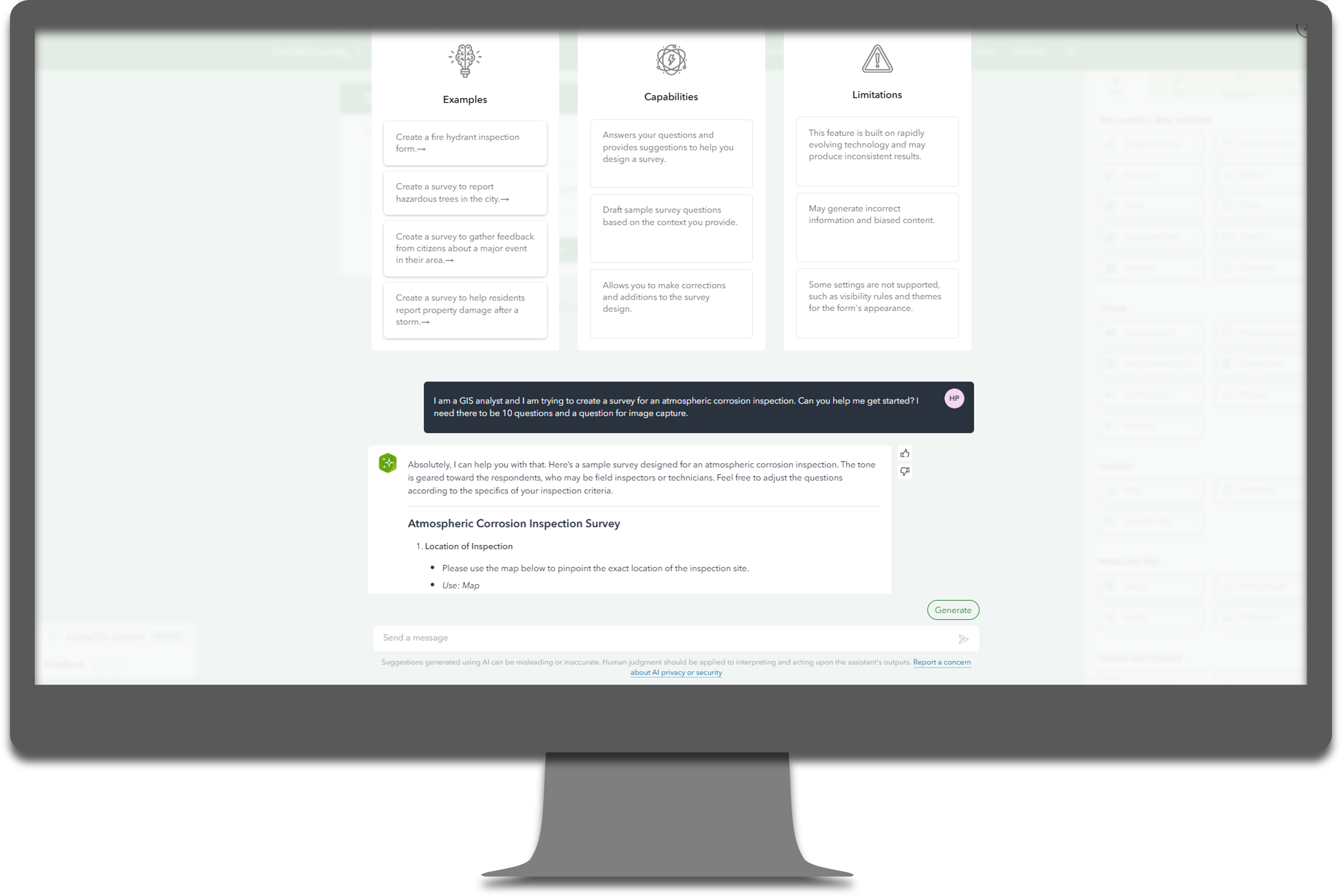

De eerste stap is om de assistent te openen en eenvoudigweg een vraag te stellen met behulp van conversatietaal. De kwaliteit van je invoerprompt beïnvloedt direct de kwaliteit van je output-enquêteconcept, zo simpel is het echt. Maar hoe ziet een goede prompt eruit? En wat met een slechte of vage prompt?

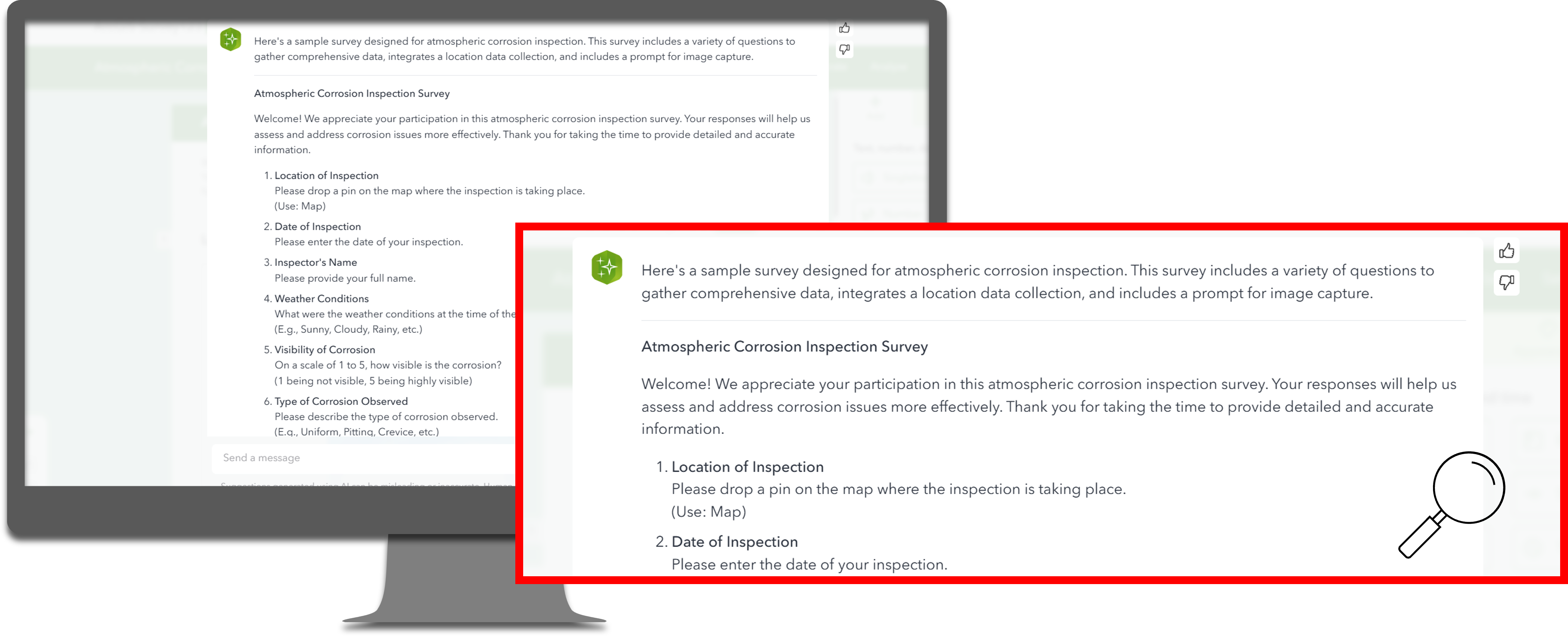

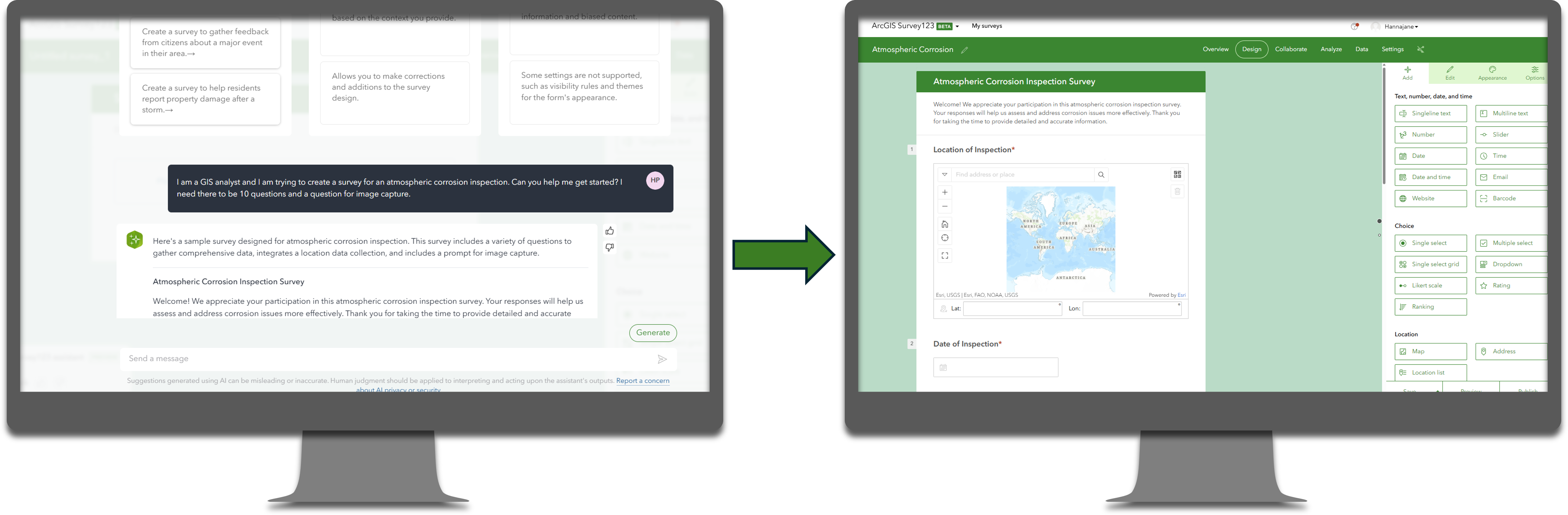

Laten we voortbouwen op het voorbeeld van het formulier voor atmosferische corrosie-inspectie. Wanneer je aan de assistent vraagt: "Maak alstublieft een formulier met 10 vragen voor een atmosferische corrosie-inspectie", genereert deze onmiddellijk een op maat gemaakt concept voor dat specifieke gebruiksgeval. Je kunt dan gemakkelijk itereren, vragen verfijnen, bewoording aanpassen of de structuur van de enquête wijzigen door heen en weer te gaan met de assistent totdat het formulier aan je wensen voldoet.

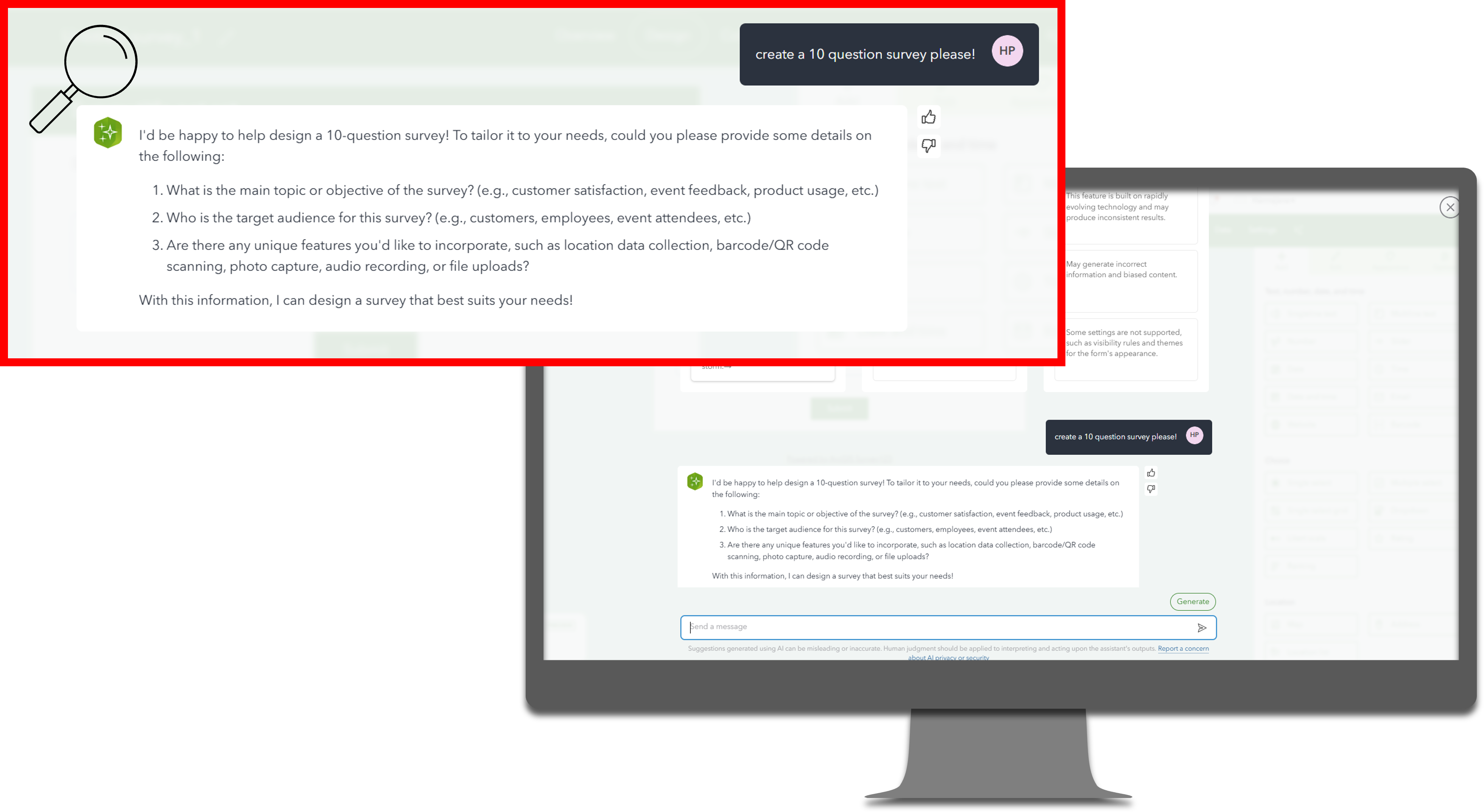

Overweeg nu wat er gebeurt bij een vage (slechte) prompt. Als je simpelweg vraagt: "Maak een enquête met 10 vragen," zonder enige context, kan de assistent geen zinvol enquêteconcept genereren. In plaats daarvan zal hij om meer informatie vragen. Blijkbaar is de assistent geen gedachtenlezer. Het opnemen van specifieke informatie zoals onderwerpen, beoogd publiek en relevante vragen stelt de assistent in staat resultaten te genereren die directer gerelateerd zijn aan je verzoek.
Zoals ik eerder al zei, leidt het geven van meer details en context in je invoerprompt tot een veel sterker output-enquêteconcept. Zodra het concept is gegenereerd, kun je blijven samenwerken door zowel inhoud als ontwerp te verfijnen totdat de enquête precies goed is. Zelfs nadat je je definitieve versie hebt gegenereerd, kun je terugkeren naar de assistent om verdere aanpassingen te doen, zodat je enquête zich ontwikkelt naarmate je behoeften veranderen.
