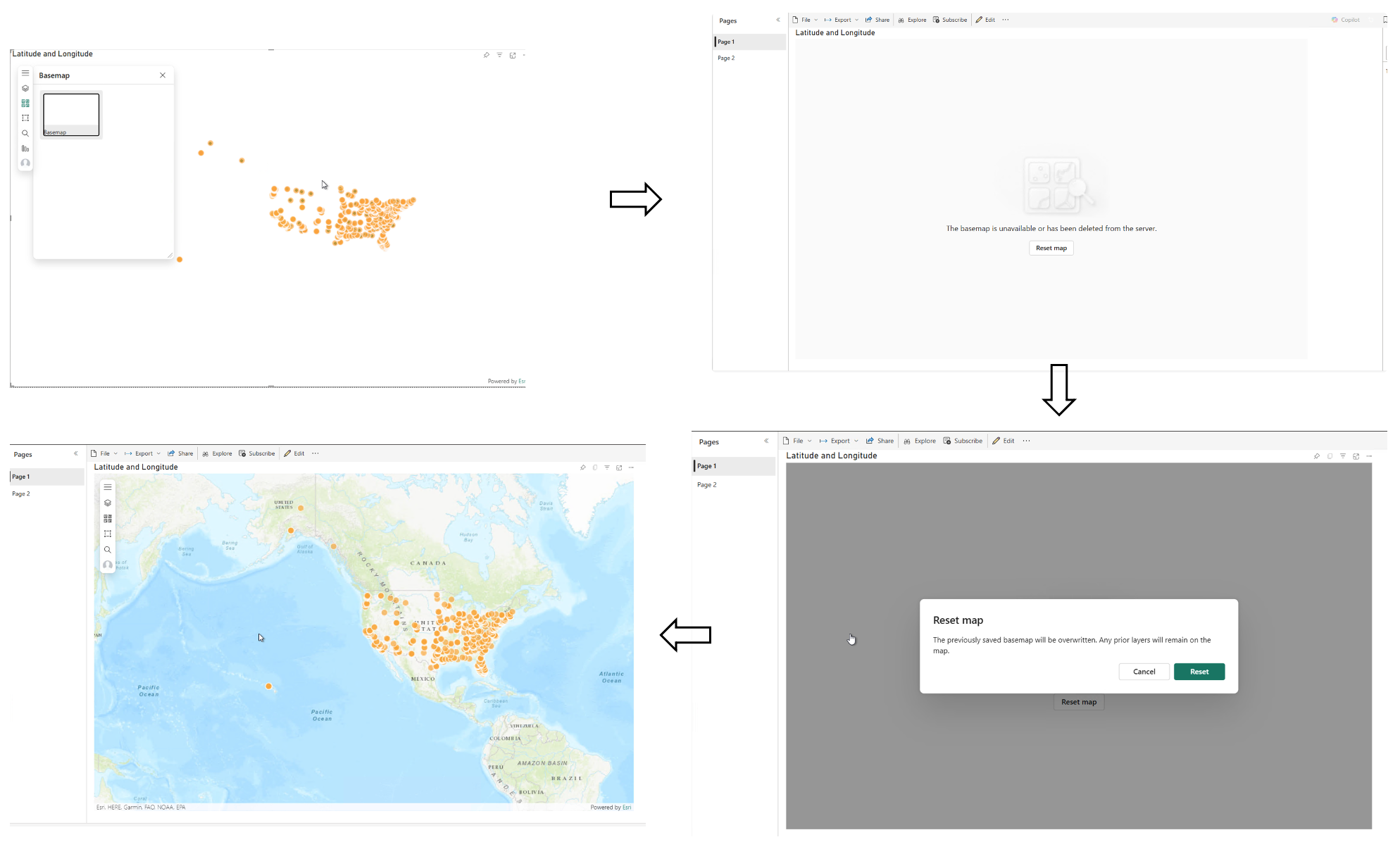

De pagina voor het blokkeren van de basemap verschijnt
- Als de basemap die in de visual wordt gebruikt, is verwijderd uit ArcGIS Online of ArcGIS Enterprise-server
Voor ArcGIS Online en ArcGIS Enterprise gebruikers, als u een kaart maakt met een basemap die sindsdien is verwijderd van uw ArcGIS-server, verschijnt er een blokkadepagina met het bericht:
“De basemap is niet beschikbaar of is verwijderd van de server.”
Deze pagina bevat een Reset Map-knop. Wanneer u op deze knop klikt, wordt de basemap automatisch vervangen door de standaardbasemap van uw organisatie.
(Basemap is verwijderd uit ArcGIS)

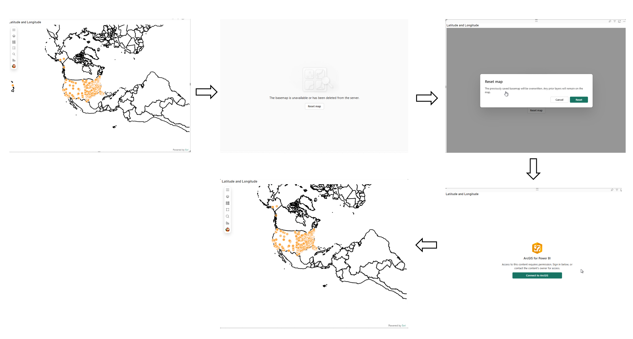

Als u een ArcGIS Enterprise-kaart bekijkt die een private basemap bevat die is verwijderd – en u bent niet aangemeld met de juiste ArcGIS Enterprise-referenties – ziet u een blokkadepagina met het bericht:
“De basemap is niet beschikbaar of is verwijderd van de server. Meld u aan via een andere visual en reset vervolgens de kaart.”
Na aanmelding met geldige ArcGIS Enterprise-referenties in een nieuwe ArcGIS voor Power BI visual, zou u moeten kunnen terugkeren en de oorspronkelijke kaart resetten, die dan zal laden met de standaardbasemap van uw organisatie.
2. Als de machtigingen om toegang te krijgen tot de private basemap zijn gewijzigd in ArcGIS Online of ArcGIS Enterprise
ArcGIS Online gebruikers:
Als u een private basemap gebruikt en vervolgens afmeldt bij ArcGIS Online in Power BI (of het rapport publiceert vanuit Power BI desktop naar Power BI service zonder dat de ArcGIS-referenties zijn opgeslagen in de Power BI service), verschijnt er een blokkadepagina met het bericht:
“De basemap is niet beschikbaar of is verwijderd van de server,” samen met een Reset Map-knop.
Na het klikken op de Reset Map-knop wordt u gevraagd om aan te melden. Zodra u bent aangemeld bij ArcGIS Online, zal de kaart laden met uw private basemap.
(ArcGIS Online gebruikers)

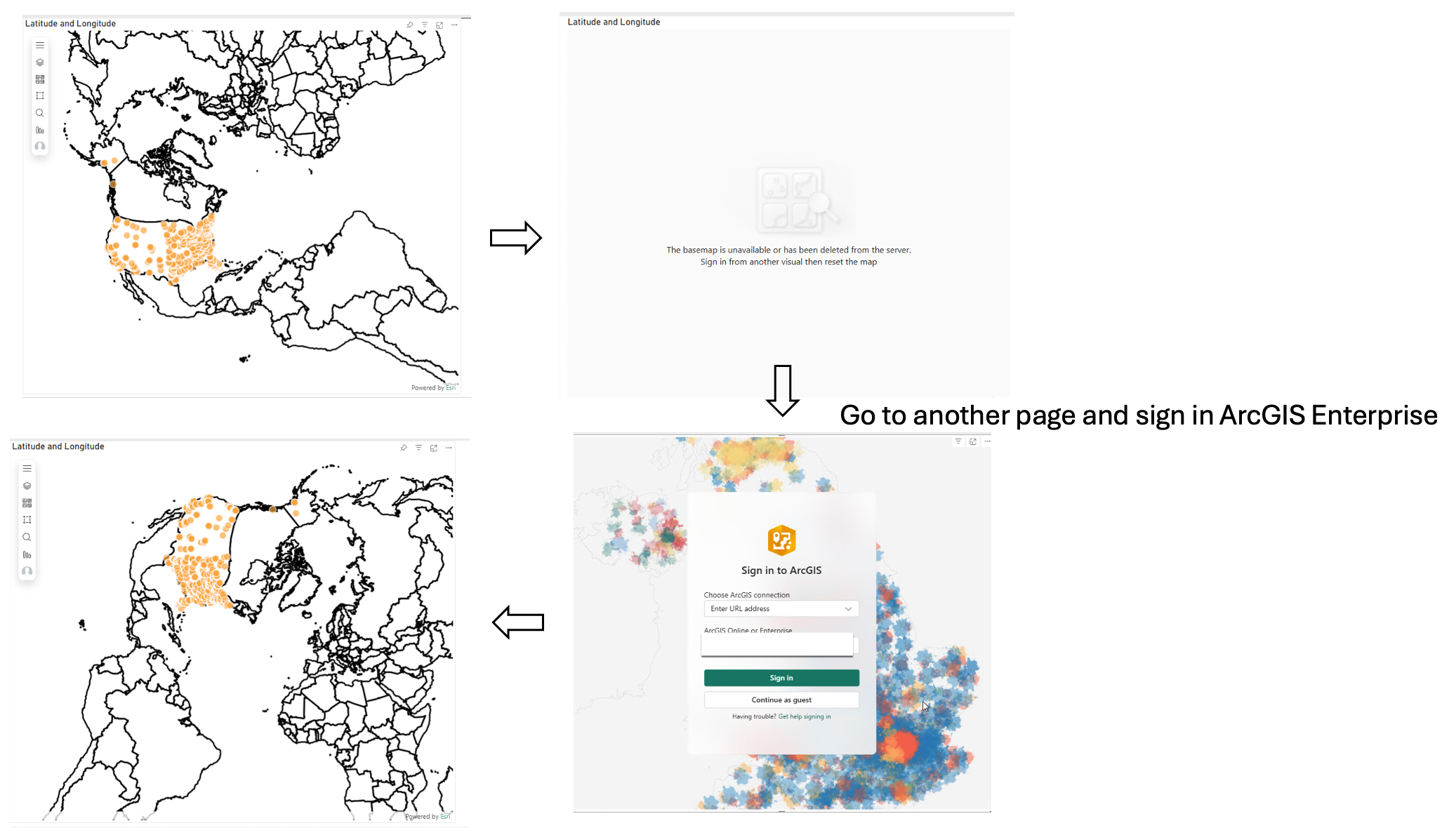

ArcGIS for Enterprise gebruikers:
Als u een private basemap gebruikt en afmeldt bij ArcGIS Enterprise in Power BI (of het rapport publiceert vanuit Power BI desktop naar Power BI service zonder dat de ArcGIS-referenties zijn opgeslagen in de Power BI service), verschijnt er een blokkadepagina met het bericht:

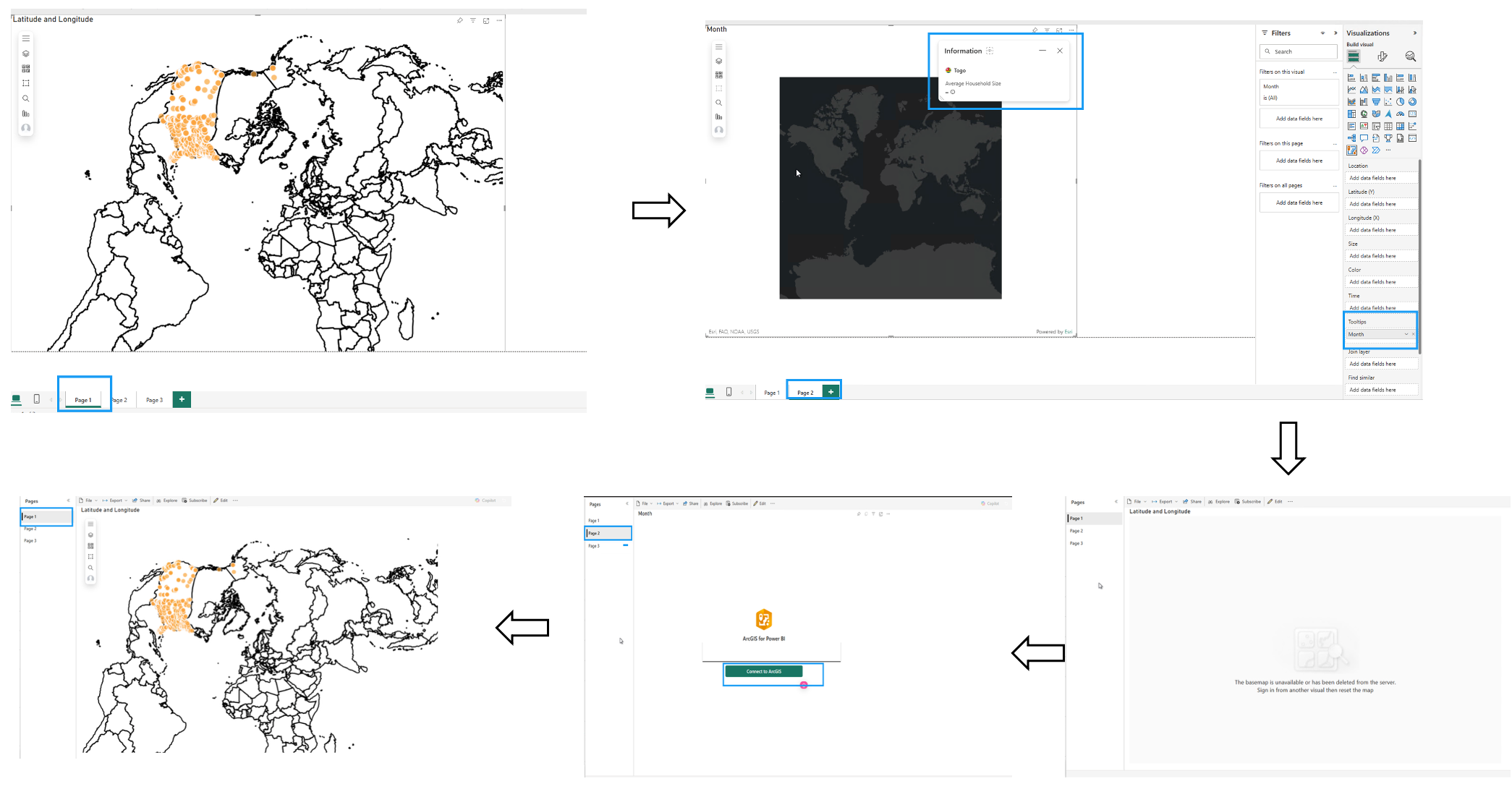

Als u een report designer bent en in bewerkingsmodus, kunt u dit omzeilen door een nieuwe rapportpagina te maken, de ArcGIS voor Power BI-visual toe te voegen en vanaf die nieuwe pagina aan te melden. Na aanmelding keert u terug naar de oorspronkelijke kaart en zou u toegang moeten hebben tot deze samen met de private basemap.
(ArcGIS Enterprise gebruikers)

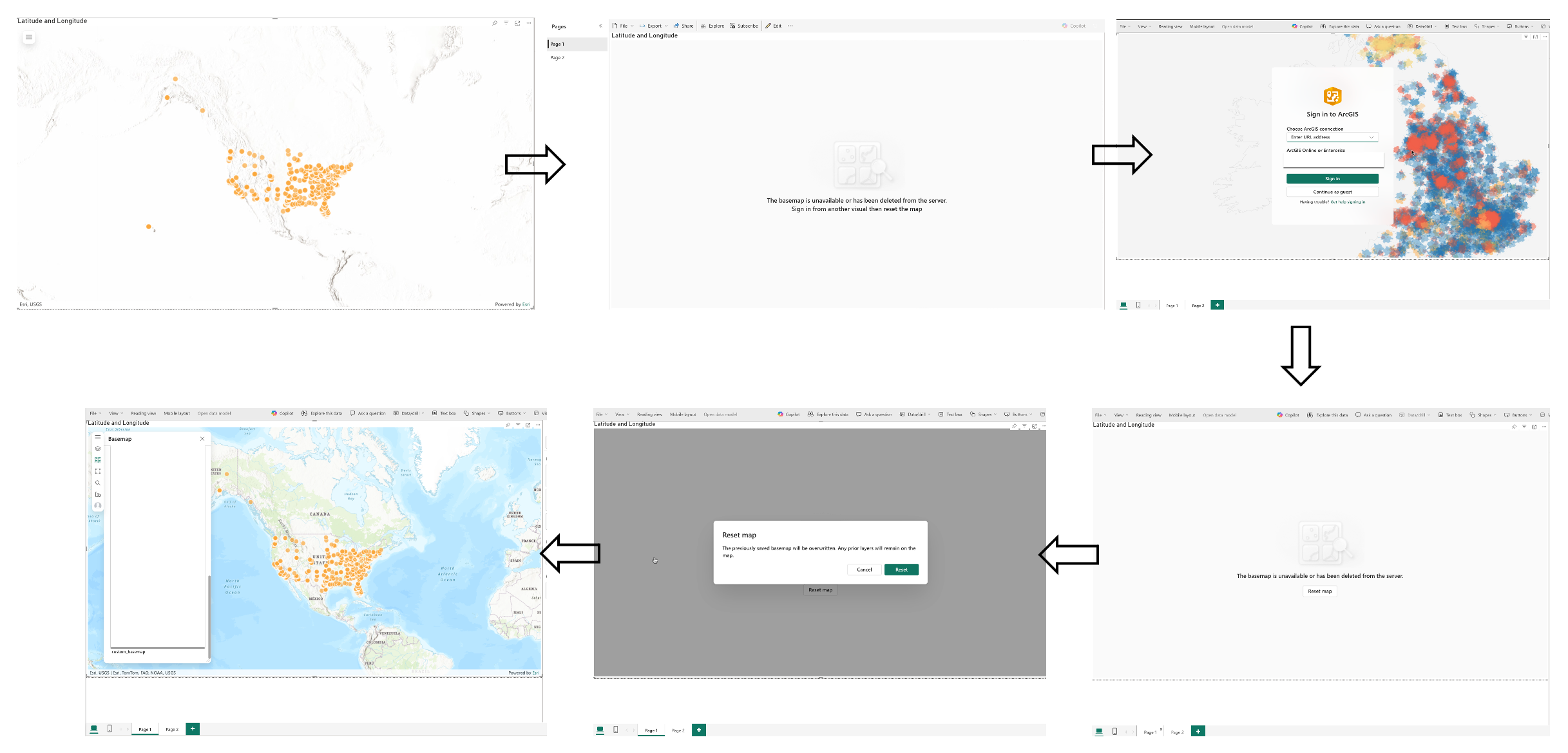

Om aaanmeldfunctionaliteit mogelijk te maken in Bekijkmodus of voor ingebedde rapporten, volgt u deze stappen:
- Zet over naar Bewerkingsmodus in Power BI.
- Maken een nieuwe rapportpagina.
- Voeg de ArcGIS voor Power BI-visual toe aan die pagina.
- Meld u aan bij ArcGIS Enterprise binnen de visual.
- Voeg Power BI-data toe aan de kaart, inclusief private ArcGIS-lagen of enige premium content(bijv. een ) .
< span > Deze setup zal het < strong > aanmeldprompt < / strong > (blokkadepagina) activeren voor gebruikers in < strong > Bekijkmodus < / strong > . < / span > < / p > < p class = " lia - indent - padding - left - 60 px " stijl = " padding - left : 60 px ; "> < span > Ten slotte , sla het rapport op . Daarna zullen < strong > rapportkijkers < / strong > zich kunnen aanmelden vanaf de nieuwe pagina in Bekijkmodus , waardoor toegang wordt verleend tot beveiligde inhoud in de rest van het rapport . < / span > < / p > < p class = " lia - indent - padding - left - 60 px " stijl = " padding - left : 60 px ; "> & nbsp ; < / p > < p >< span class = " lia - inline - image - display - wrapper lia - image - align - center " image - alt = " 2025 - 08 - 01 _ 08 - 53 - 15 . png " stijl = " breedte : 999 px ; "> < img src = " https://us.v-cdn.net/6038851/uploads/images/137704i57018C582492F89D/2025-08-01_08-53-15.png " rol = " knop " titel = " 2025 - 08 - 01 _ 08 - 53 - 15 . png " alt = " 2025 - 08 - 01 _ 08 - 53 - 15 . png " /> < / span > < / p > < p class = " lia - align - center " stijl = " text - align : center ; "> < em >( ArcGIS Enterprise gebruikers )< / em > < / p > < p class = " lia - indent - padding - left - 60 px " stijl = " padding - left : 60 px ; "> Als gebruiker van ArcGIS Enterprise kunt u een andere ervaring tegenkomen. Bijvoorbeeld, terwijl u een rapport ontwerpt of werkt in bewerkingsmodus, als u zich aanmeldt vanaf een andere pagina en vervolgens terugkeert naar de oorspronkelijke kaart (als u een gepubliceerd rapport opent dat een private basemap bevat als rapportkijker na aanmelding vanaf een andere pagina), verschijnt er een blokkadepagina met het bericht:
