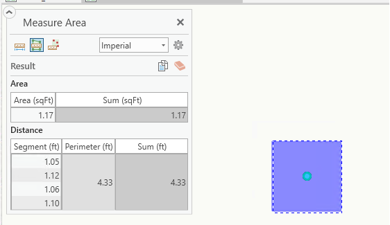

Uit de afbeeldingen met betrekking tot het Utility Network - Vuile Gebied van puntkenmerken, welke meeteenheid wordt gebruikt bij de bufferafstand om de polygonen te creëren? <\/P>
Het lijkt erop dat de bufferafstand altijd 0,5 is, dus de diameter\/omtrek afstand is 1 en de meeteenheid is gebaseerd op het referentiecoördinatensysteem van de utility network service\/datasource.<\/P>
<\/P>
In de Naperville Demo-gegevens is het referentiecoördinatensysteem van de data\/service geprojecteerd in feet (NAD 1983 StatePlane Illinois East FIPS 1201) en het resulterende vuile gebied is 1 voet omtrek.<\/P>
<\/P>
<\/P>

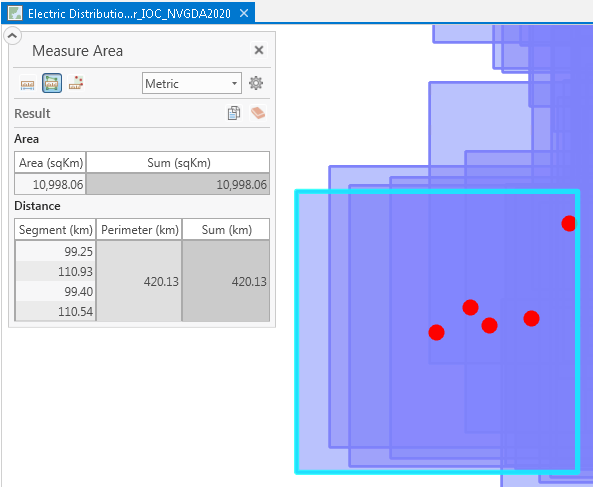

We hebben een PoC ontwikkeld met gegevens in Geocentric Datum Australia 2020 (GDA2020) wat geografisch is in decimale graden. 1 graad afstand is ongeveer 101-111 km afhankelijk of het betrekking heeft op breedtegraad of lengtegraad. Zoals je kunt zien, is de omtrekafstand ongeveer 100-110 km wat een consistente methode is met het voorbeeld van 1 voet met de Naperville-gegevens.<\/P>
<\/P>
<\/P>
Kan ook worden bevestigd dat deze resulterende buffer wordt doorgegeven aan een minimum begrenzingsvakfunctie om het rechthoek te produceren aangezien de buffer op punten cirkels creëert? <\/P>
