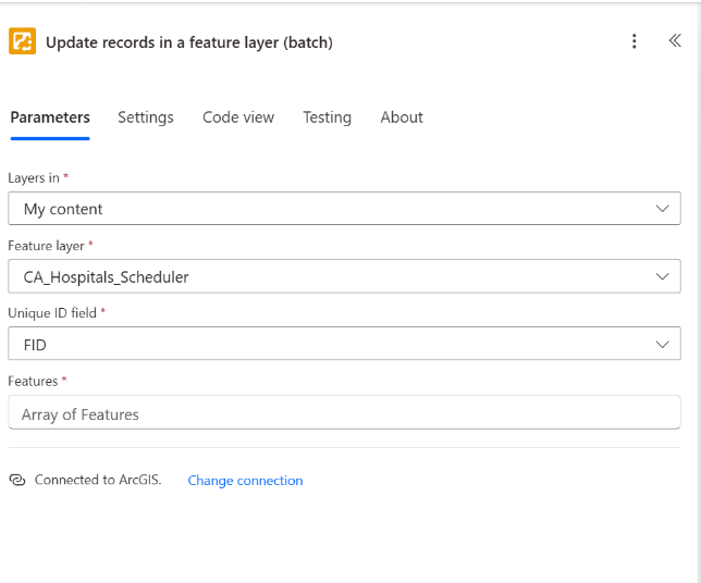

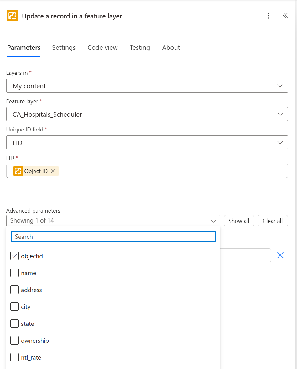

Deze acties nemen een Array van Features als invoer. Let op het verschil tussen Update a record in a feature layer Inputs versus Update records in a feature layer (batch)
