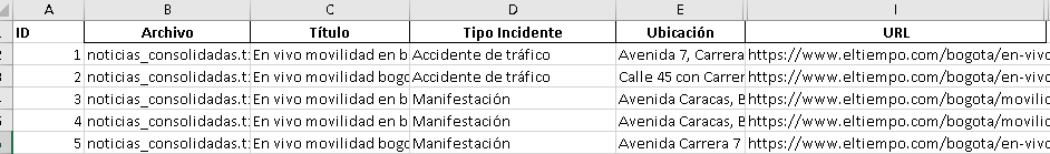

A continuación, se muestra la base de datos estructurada obtenida del LLM:

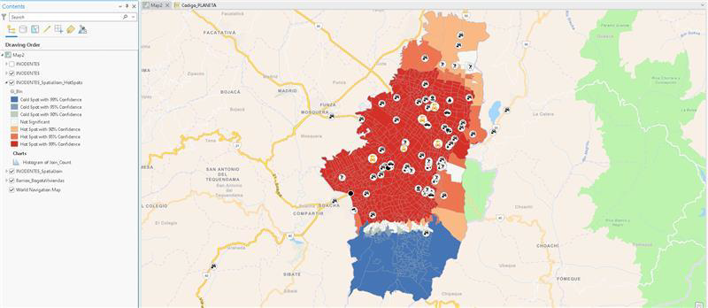

Con los datos ya estructurados y listos para el análisis, se integraron en ArcGIS Pro para su representación y análisis geoespacial. Uno de los enfoques principales fue la identificación de patrones espaciales mediante el análisis de puntos calientes, lo cual permitió resaltar áreas con mayor concentración de eventos relevantes
El análisis espacial realizado en ArcGIS Pro permitió identificar zonas con concentraciones de incidentes significativamente altas o bajas, utilizando la herramienta de Hot Spot Analysis (Getis-Ord Gi). En el mapa resultante, las zonas calientes (tonos rojos) representan barrios donde la frecuencia de incidentes es estadísticamente mayor de lo esperado, mientras que las zonas frías (tonos azules) indican áreas donde se esperaba una mayor concentración, pero esta resultó ser baja. Por su parte, las zonas en blanco representan áreas donde la distribución de los incidentes no mostró un patrón estadísticamente significativo, lo que sugiere una distribución aleatoria.
