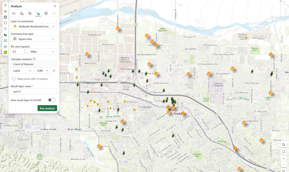

Om deze analyse succesvol uit te voeren, laten we door de opties van het Spatial analysis tool gaan.
Eerst selecteren we de laag om samen te vatten. Deze laag is de baselaag. De fundering van de analyse.
Selecteer vervolgens het type samenvattingsgebied. Er zijn 3 opties om uit te kiezen: Polygonlaag, vierkant of hexagonale bins.
- Vierkante of hexagonale bins: De data-aggregatie is gebaseerd op een uniforme vorm, wat betekent dat alle data wordt geaggregeerd binnen dezelfde hoeveelheid ruimte. Deze bins kunnen gebieden groeperen voor analyse, waarbij data wordt samengevat binnen specifieke vormen in plaats van punten.
- Polygonlaag: In plaats van alleen individuele punten te zien, kunt u statistieken berekenen (zoals tellingen, sommen, gemiddelden) voor alle punten die binnen het gebied van elke polygoon vallen.

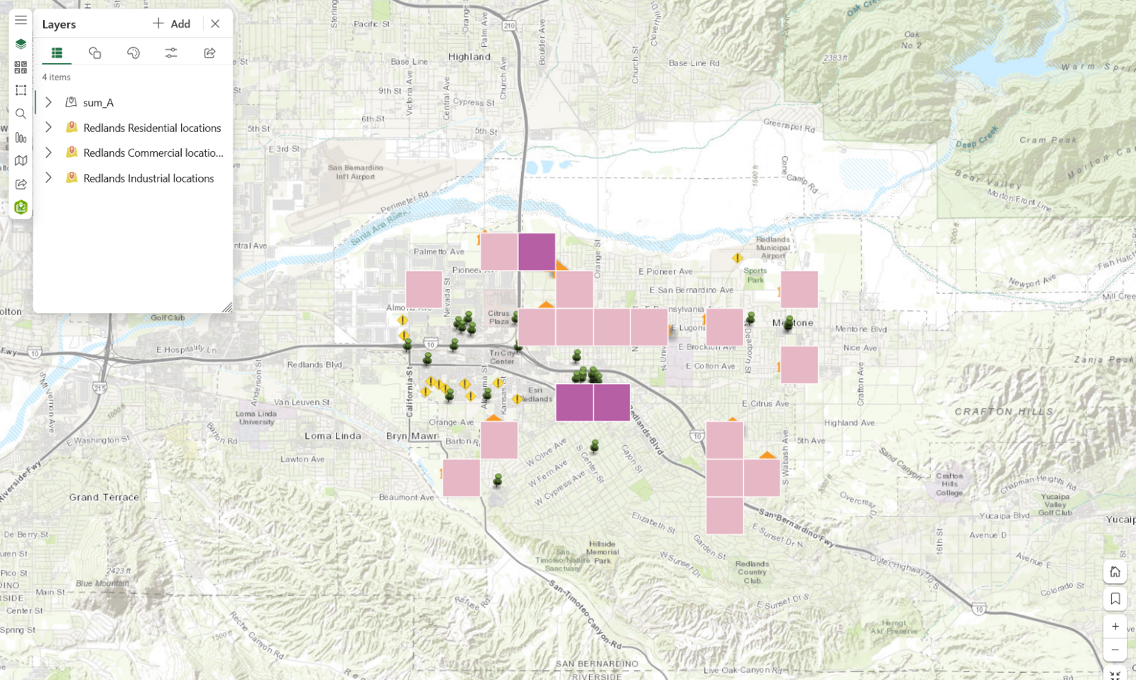

Voor Bin-grootte, hoe groot wilt u uw databuckets? Dit hangt ook af van het type gebruikte data. Er zijn opties om Miles, Kilometers, Meters of Feet te selecteren. Om statistieken te berekenen, specificeer de velden en statistieken die moeten worden berekend. Polyline- en polygonlagen vereisen ten minste één statistiek naast Telling. Er zijn opties voor Som, Min, Max, Gemiddelde en Standaarddeviatie. Bepaal of gebieden zonder punten behouden moeten blijven of bepaal of gebieden die geen invoerpunt bevatten worden opgenomen in de uitvoerlaag; als dit niet is aangevinkt, worden deze gebieden uitgesloten. Tot slot voegt u de naam toe van uw Resultaatlaag. Schakel vervolgens indien nodig de optie Opslaan resultatenlaag naar ArcGIS aan of uit. Kies ten slotte de juiste map voor opslag. De opzet: De resultaten:Onze resultaten geven aan dat er drie gebieden van 0,5 vierkante mijl binnen het projectgebied van de stad zijn voor residentiële en commerciële ontwikkeling die een hogere som hebben van woonplaatsen of verhuismogelijkheden. Voorbeeldtoepassingen van ESRI Ruimtelijke Aggregatie < /span >Ruimtelijke aggregatie heeft verstrekkende mogelijkheden in verschillende sectoren, waardoor besluitvormingsprocessen worden verbeterd en geïnformeerde actieplannen worden gestimuleerd. Enkele opmerkelijke toepassingen zijn:< /span >& nbsp;< /span >Milieubeheer& nbsp;< /span >Milieu wetenschappers gebruiken ruimtelijke aggregatie om natuurlijke hulpbronnen te monitoren en beheren. Het aggregeren van gegevens over vegetatiebedekking, waterkwaliteit en wilde dierenpopulaties maakt het mogelijk om ecosysteemgezondheid te beoordelen, milieugevaren te identificeren en conserveringsstrategieën op te stellen.< /span >& nbsp;< /span >Bron: < /span >Portugal vernieuwt veerkracht tegen bosbranden na verwoestende branden< /span >< span >& nbsp;< / span ></ p >< p >< font size = "5">< span >Volksgezondheid< / span ></ font >< span >& nbsp;< / span ></ p >< p >< span >In volksgezondheid ondersteunt ruimtelijke aggregatie de analyse van ziekte-uitbraken, toegankelijkheid tot gezondheidszorg en demografische patronen. Door gezondheidsgegevens binnen geografische regio's te aggregeren kunnen beleidsmakers kwetsbare bevolkingsgroepen identificeren, gezondheidszorgmiddelen toewijzen en gerichte interventies ontwerpen.< / span >< span >& nbsp;< / span ></ p >< p >< span >Bron: < / span >< a href = " https://www.esri.com/en-us/arcgis/products/arcgis-for-microsoft-365/resources " target = " _blank " rel = " noopener nofollow noreferrer ">< span >ArcGIS for Microsoft 365< / span ></ a >< span >& nbsp;< / span ></ p >< p >< font size = "5">< span >Transport en Logistiek< / span ></ font >< span >& nbsp;< / span ></ p >< p >< span >Ruimtelijke aggregatie vergemakkelijkt de optimalisatie van transportnetwerken en logistieke operaties. Het aggregeren van gegevens over verkeersstromen, bezorgroutes en openbaar vervoer maakt het mogelijk knelpunten te identificeren, route-efficiëntie te verbeteren en algehele transportsystemen te versterken.< / span >< span >& nbsp;< / span ></ p >< p >< span >Bron: < / span >< a href = " https://www.esri.com/about/newsroom/blog/prioritizing-louisville-road-safety-projects/ " target = " _blank " rel = " noopener nofollow noreferrer ">< span >Vision Zero: Kaarten stimuleren financiering voor eerlijke verkeersveiligheid in Louisville< / span ></ a >< span >& nbsp;< / span ></ p >< p >< font size = "5">< span >Voordelen van ESRI Ruimtelijke Aggregatie< / span ></ font >< span >& nbsp;< / span ></ p >< p >< span >De implementatie van ArcGIS for Excel tools voor ruimtelijke aggregatie biedt talrijke voordelen voor organisaties en analisten.& nbsp;< / span >< span >& nbsp;< / span ></ p >< p >< span >1. Verbeterd databeheer< / span >< span >& nbsp;< / span ></ p >< p >< span >Ruimtelijke aggregatie vereenvoudigt het beheer van grote en complexe ruimtelijke datasets door data samen te vatten in betekenisvolle eenheden.< / span >< span >& nbsp;< / span ></ p >< p >< span >2. Toon georganiseerd potentieel< / span >< span >& nbsp;< / span ></ p >< p >< span >Geaggregeerde data geeft een duidelijker beeld van ruimtelijke patronen en trends, wat analytische mogelijkheden verbetert. Gebruikers kunnen nauwkeurigere en uitgebreidere analyses uitvoeren wat leidt tot beter geïnformeerde beslissingen en uitvoerbare taken.< / span >< span >& nbsp;< / span ></ p >< p >< span >3. Visualisatie en Communicatie< / aggregatie verbetert de visualisatie en communicatie van ruimtelijke gegevens. Geaggregeerde gegevens kunnen worden weergegeven via kaarten, grafieken en rapporten.<\/SPAN> <\/SPAN><\/P>Conclusie<\/SPAN><\/FONT> <\/SPAN><\/P>Als u al een gebruiker bent van GIS, voert u mogelijk een soort analyse of aggregatie uit in uw dagelijkse werkzaamheden. O<\/SPAN>nze Spatial aggregation tool is het equivalent van de Summarize within tool zoals te zien in Map viewer.<\/SPAN> De Summarize Within tool aggregeert ruimtelijke gegevens binnen gespecificeerde grenzen, zoals polygonen of interessegebieden. Deze tool berekent samenvattende statistieken, waaronder aantal, gemiddelde, som en standaarddeviatie, voor objecten binnen elke grens, wat waardevolle inzichten biedt in ruimtelijke verdelingen.<\/SPAN> <\/SPAN><\/P>Bron: <\/SPAN>Summarize within<\/SPAN><\/A> <\/SPAN><\/P>Samenvattend zijn de spatial aggregation tools van ArcGIS for Excel waardevol voor georuimtelijke analisten die waardevolle inzichten willen verkrijgen uit ruimtelijke gegevens. Door gebruik te maken van deze tools kunnen organisaties spatial aggregation inzetten om besluitvormingsprocessen te optimaliseren, middelen beter toe te wijzen en complexe ruimtelijke uitdagingen aan te pakken. Nu de vraag naar georuimtelijke analyse blijft groeien, streven de innovatieve oplossingen van ArcGIS for Excel ernaar om aan deze groeiende behoeften te voldoen met het gebruik van spatial aggregation. <\/SPAN> <\/SPAN><\/P>Aanvullende bronnen:<\/SPAN><\/P>Aggregate features<\/A> en Spatial aggregation<\/A><\/SPAN> <\/P> Tot de volgende keer....<\/SPAN><\/P>
