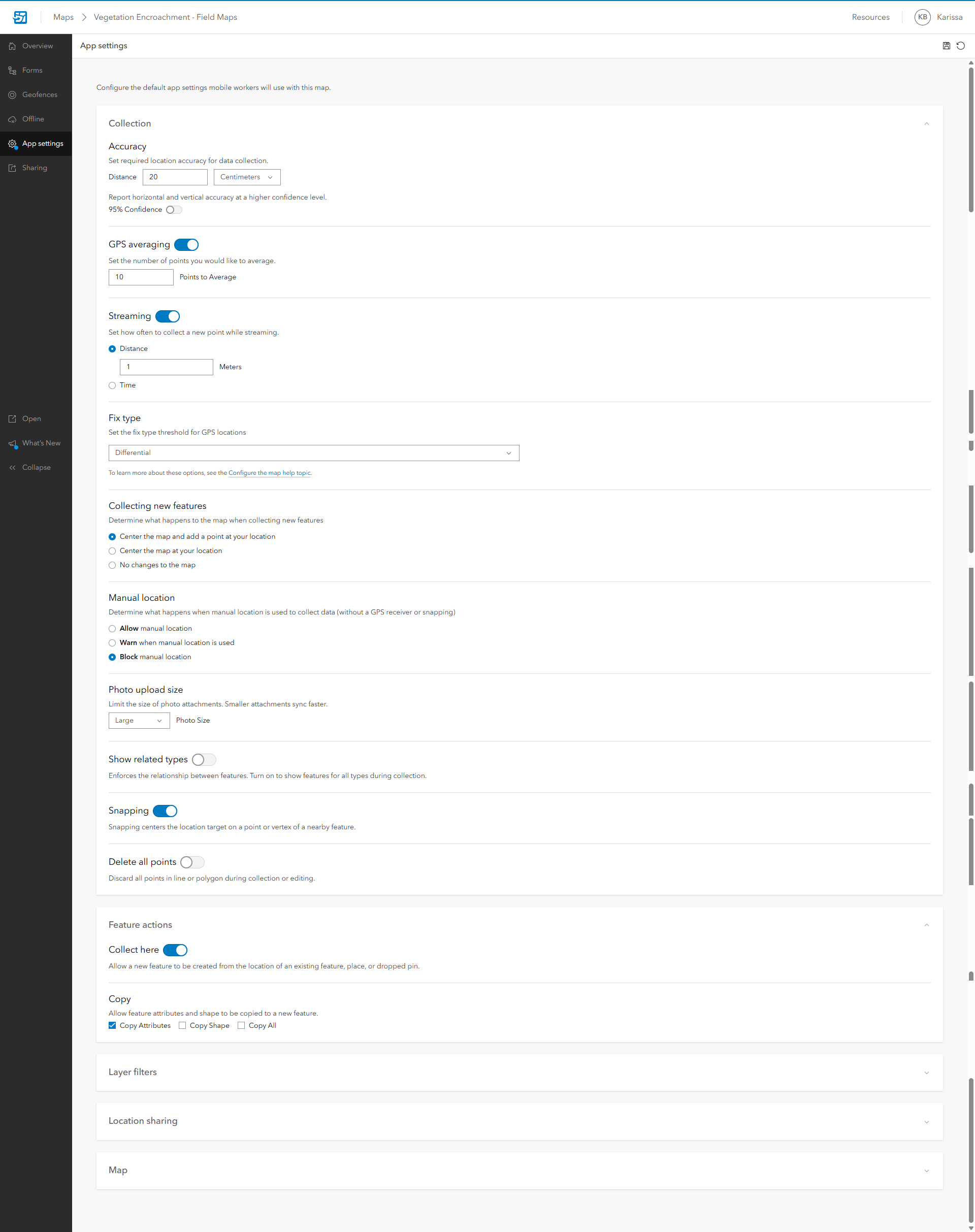

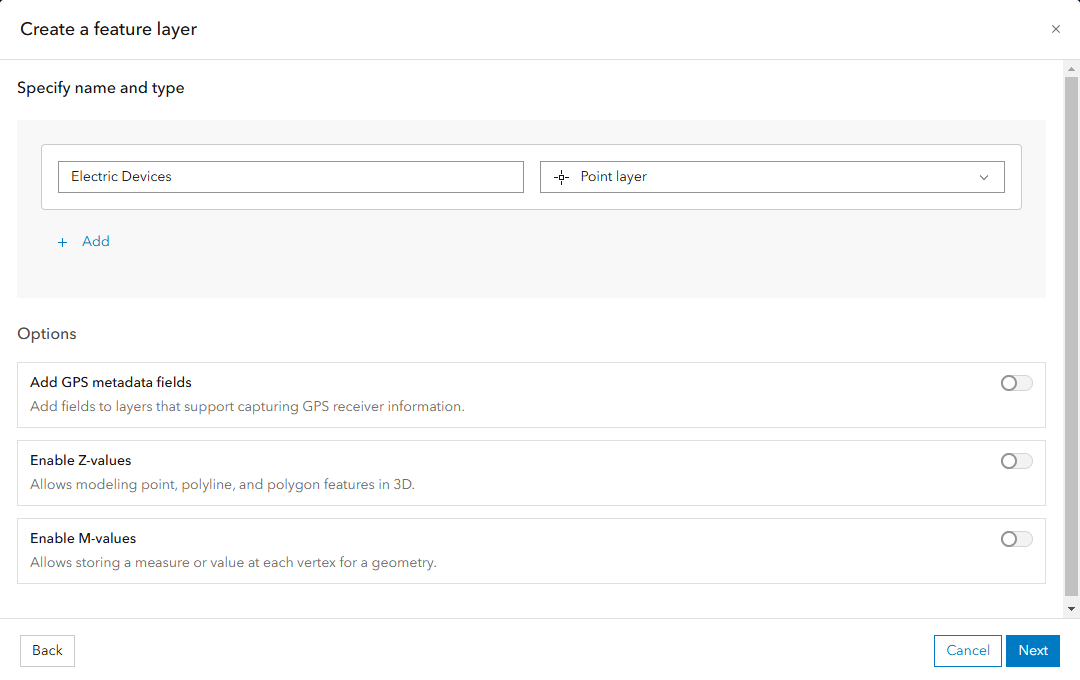

<\/span><\/P>&nbps; &nbps; &nbps; &nbps; &nbps; &nbps; &nbps; &nbps; Nu we zeker weten dat de feature classes klaar zijn om hoogtegegevens vast te leggen, kunnen we naar de volgende stap gaan, namelijk het toevoegen van GPS-metadata velden. De meest efficiënte manier om deze velden toe te voegen aan je feature classes is door gebruik te maken van het Add GPS Metadata Fields tool in ArcGIS Pro. Het veld kan handmatig worden toegevoegd aan een feature class als je slechts één of twee van deze attributen wilt, maar wees voorzichtig met het correct benoemen van de velden anders worden ze niet herkend als een GNSS metadata veld en zullen er geen gegevens worden ingevuld.<\/SPAN><\/P>&nbps; &nbps; &nbps; &nbps; &nbps; &nbps; &nbps; &nbps; Een andere stap om het vastleggen van nauwkeurige locaties af te dwingen is het bepalen van de verzamelinstellingen binnen ArcGIS Field Maps Designer. Deze instellingen worden uitgerold voor elke kaart en overschrijven de verzamelinstelling ingesteld in de ArcGIS Field Maps app. Alle veldwerkers die dezelfde kaart gebruiken moeten zich houden aan dezelfde verzamelinstellingen geconfigureerd in ArcGIS Field Maps Designer. Instellingen die gebruikers die hoge nauwkeurigheid nodig hebben belangrijk zullen vinden zijn Accuracy, Fix Type, en Manual Location. Door Accuracy en Fix Type zo in te stellen dat ze overeenkomen met die van je externe ontvanger helpt dit bepalen dat veldwerkers correct verbinding maken met een externe ontvanger voordat ze data verzamelen. Het uitschakelen van manual location zorgt ervoor dat pannen op de kaart niet per ongeluk wordt geregistreerd als het selecteren van een handmatige locatie op de kaart.<\/P>
