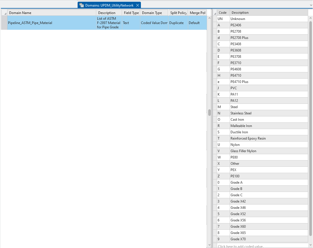

ASTM F2897
De ASTM F2897 barcode-standaard werd oorspronkelijk goedgekeurd in 2011 door de American Society for Testing and Materials (ASTM). Sindsdien is deze meerdere keren bijgewerkt. De laatste update werd gepubliceerd in november 2023. Deze barcode-standaard is verplicht in de Verenigde Staten om op elk plastic pijpsegment en component te worden gedrukt.
De Amerikaanse federale regelgeving 192.1007 wordt vaak aangeduid als de Distribution Integrity-regelgeving. Sectie 5 van deze regelgeving vereist dat alle gasdistributieorganisaties ook: Zorgen voor het vastleggen en bewaren van gegevens over elke nieuwe geïnstalleerde pijpleiding. De gegevens moeten minimaal de locatie bevatten waar de nieuwe pijpleiding is geïnstalleerd en het materiaal waarvan deze is gemaakt.
UPDM heeft deze standaard ingebouwd in zijn keuzelijsten voor plastic pijpen en plastic componenten. Het selecteren van een fabrikant van plastic pijpen, materiaal, diameter en wanddikte in UPDM betekent automatische naleving van deze industrienorm.

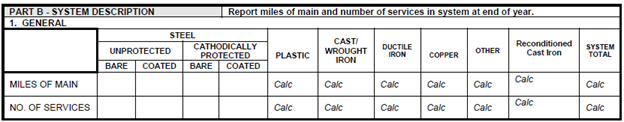

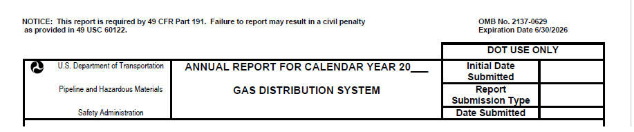

US DOT Jaarlijks Rapport voor Gasdistributie
Elke aardgasdistributieorganisatie in de Verenigde Staten is verplicht om US DOT-formulier F 7100.1-1 uiterlijk 15 maart elk kalenderjaar in te dienen.
Het invullen van dit formulier kost slechts enkele uren tijd. Officieel schat het U.S. DOT Pipeline and Hazardous Materials Safety Administration (PHMSA) dat dit ongeveer 16 uur duurt. De inspanning om mijlen pijp per materiaal, grootte, decennium van installatie en het aantal aansluitingen per materiaal, grootte en decennium van installatie evenals andere informatie te verzamelen en samen te vatten kan enkele maanden duren.

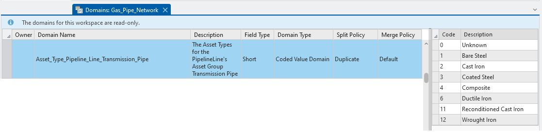

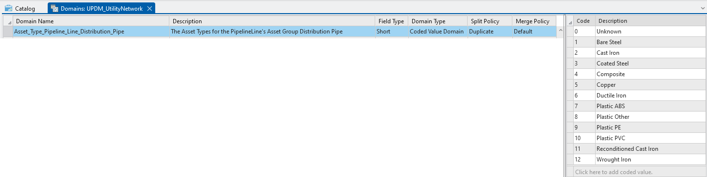

Uit onderzoek blijkt dat UPDM aanzienlijk minder tijd nodig heeft om pijpgegevens te verzamelen en samen te vatten. UPDM bereikt deze tijdsbesparing door eerst gebruik te maken van de georuimtelijke representatie van de pijpen. ArcGIS berekent automatisch de lengte van elke unieke pijpsegment. Ten tweede embedt UPDM het US DOT gegeneraliseerde materiaalklassement in het AssetType-gegevensveld op dezelfde pijprecords.
Dit elimineert de noodzaak om lijsten met pijpmaterialen van een bedrijf handmatig te vertalen naar US DOT-pijpmateriaalcategorieën.
De tabel met totale mijlen hoofdleiding gecategoriseerd volgens US DOT materiaalklassement is een eenvoudige samenvatting van alle geïnstalleerde distributiepijpen (AssetGroup = Distribution Pipe) per gegeneraliseerd materiaal (AssetType).

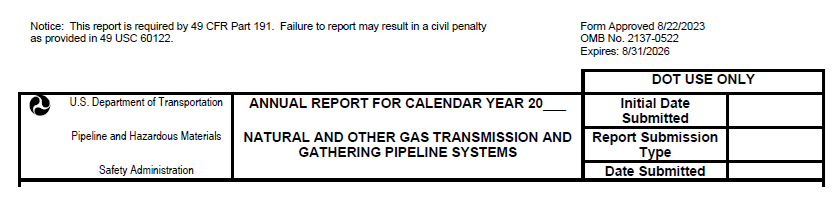

US DOT Jaarlijks Rapport voor Gastransmissie
Gasleiding- en gasverzamelorganisaties zijn volgens Amerikaanse federale regelgeving CFR 42 Deel 191 verplicht om uiterlijk op 15 maart het US DOT Jaarlijks Rapport voor Gastransmissie- en Verzamelleidingsystemen in te dienen. Formulier PHMSA F 7100.2-1 is een grotere taak dan bij gasdistributie peers. PHMSA schat dat het invullen hiervan ongeveer 54 uur kost.
Om de benodigde tijd voor het verzamelen en samenvatten van deze informatie te verminderen, integreert UPDM veel namen en categorieën die in dit rapport worden gebruikt.

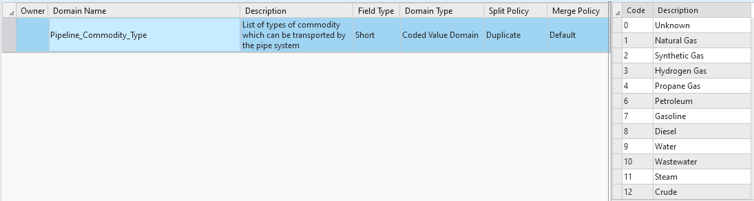

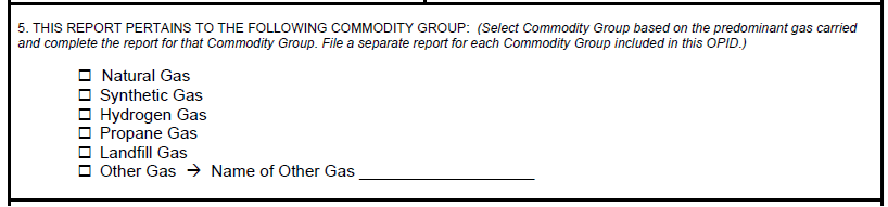

Deel A, sectie 5 van het US DOT-rapport voor Gastransmissie en Verzameling vraagt om een afzonderlijke rapportage per uniek type product dat door de leiding stroomt.
Om deze verdeling en samenvatting van pijpen te vereenvoudigen embedt UPDM dezelfde categorieën van gastypen in zijn lijst met commodity types.

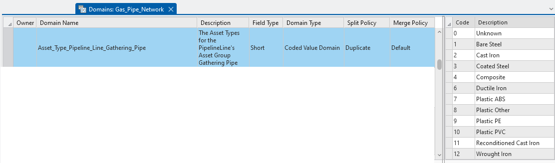

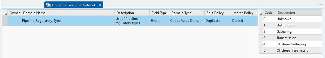

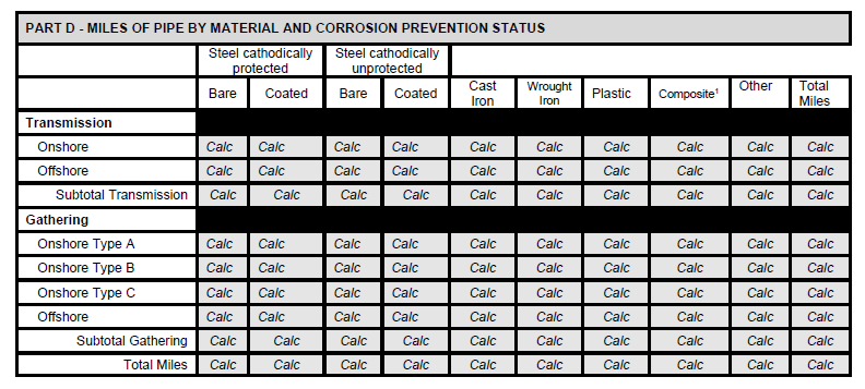

Deel D van het rapport vraagt om leidingen samengevat per materiaal, met onderscheid tussen onshore en offshore.
<\/span><\/P>Het gegevensveld RegulatoryType in alle pijpleidingrecords codeert dit onderscheid tussen onshore transmissie, offshore transmissie, onshore gathering en offshore gathering.<\/P>
<\/span><\/P>De AssetType geldige waardelijst voor transmissiepijp en gatheringpijp komt overeen met de federale classificaties voor rapportagemateriaal.<\/P>

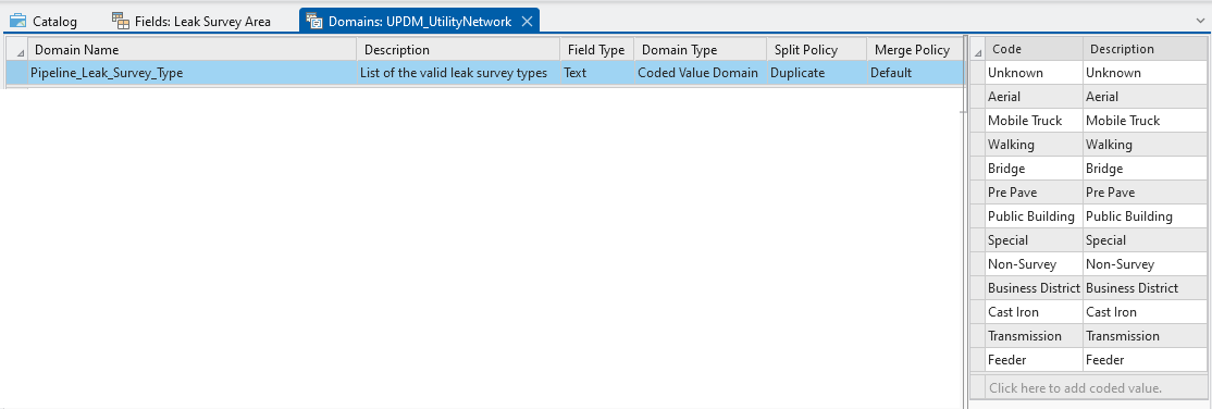

<\/span><\/P>Deze twee voorbeelden zijn slechts enkele van de vele aspecten van UPDM die zijn ontworpen om aan te sluiten bij deze US DOT-rapportagevereisten voor pijpleidingen.<\/P>Leak Survey Compliance<\/H2>De afstemming van UPDM op federale regelgeving gaat verder dan rapportage. Het omvat ook nalevingsactiviteiten, zoals lekdetectieonderzoek.<\/P>De lekdetectieonderzoeksgebieden hebben types, die gebaseerd zijn op de vele regelgevende typen lekdetectieonderzoeken.<\/P>
