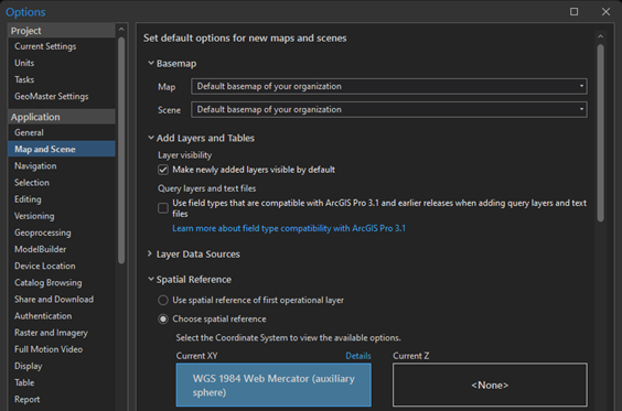

- Zorg ervoor dat de kaartprojectie is ingesteld op WGS 1984 Web Mercator (auxiliary sphere)
- Overweeg om de instelling Project > Options > Map and Scene > Spatial Reference > 1 Choose spatial reference te gebruiken in plaats van 1 Use spatial reference of first operational layer om te voorkomen dat de kaart verandert naar een andere ruimtelijke referentie bij het toevoegen van data

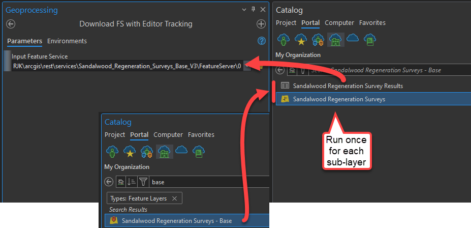

- Voer de tool 1 Download FS with Editor Tracking uit (W:\Mapping.atbx)
OPMERKING: Selecteer de invoer-feature service door te bladeren via Portal – selecteer niet de laag in de kaart. Zorg ervoor dat u de sublaag selecteert zodat de URL eindigt met het laag-ID nummer (bijv. /0)
- Als de tool faalt, komt dit doordat de laag geen overeenkomende Editor Tracking-velden heeft. Voer dan de versie van de tool uit genaamd 1 Download FS without Editor Tracking of werk de tool bij om uw editor tracking veldnamen te laten overeenkomen.
- Als een feature service meer dan één sublaag heeft, voer dit proces dan uit voor elke sublaag.

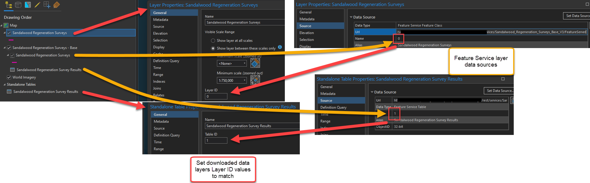

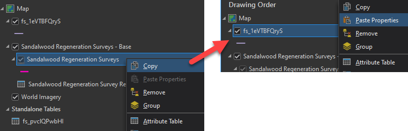

- Klik met rechts op feature service-lagen die u hebt toegevoegd aan de kaart in Stap 1 > Kopiëren en klik vervolgens met rechts op de overeenkomstige laag/sublayer output van Stap 2 > Eigenschappen plakken. Herhaal dit voor elke gedownloade (tijdelijke) sublaag totdat alles klaar is.
- Hernoem de lagen zodat ze overeenkomen met de bestaande feature service-sublagen.
- Werk de eigenschappen van de nieuwe laag bij zodat ze overeenkomen met het ID (nummer) van de feature service aan het einde van de service URL (gegevensbron) – zorg ervoor dat u dit als laatste doet omdat 1 Eigenschappen plakken dit zal wijzigen
- Verwijder de laag toegevoegd in Stap 1 (bestaande feature service), zodat alleen uw tijdelijke data overblijft

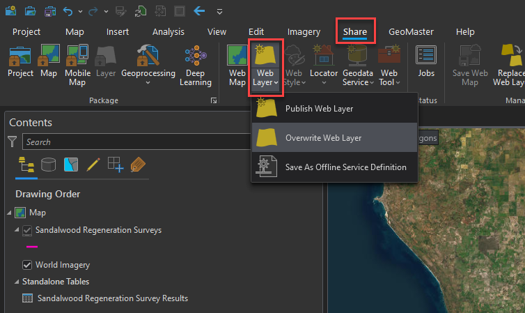

- Ga naar het Share-lint > Web Layer > Overwrite Web Layer
- Selecteer de originele feature service en klik op OK

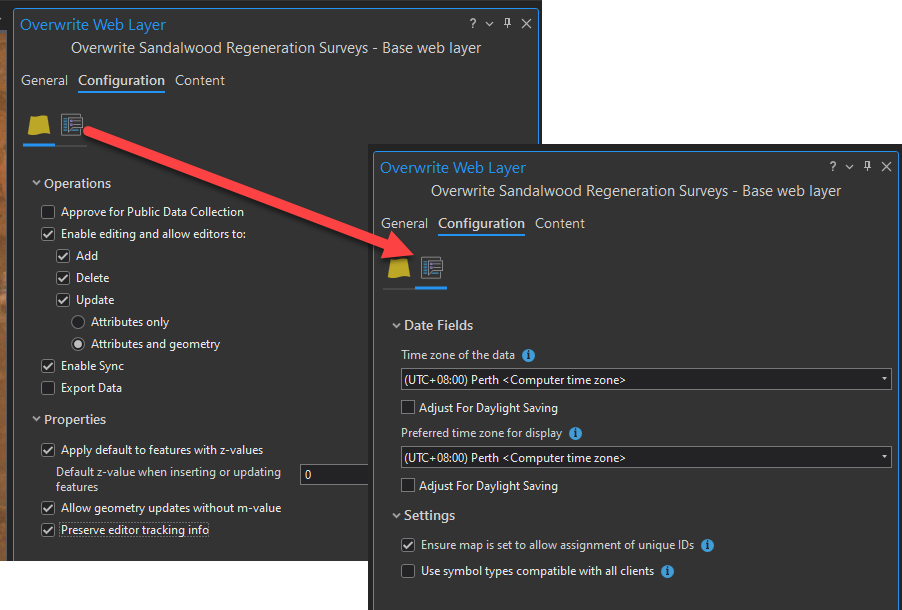

- Zorg er in het Configuratie-gedeelte voor dat u 1 Bewaar editor tracking info aanvinkt (tenzij er geen editor tracking werd gevonden bij het downloaden van de feature service)
- Werk indien nodig de Tijdzones bij

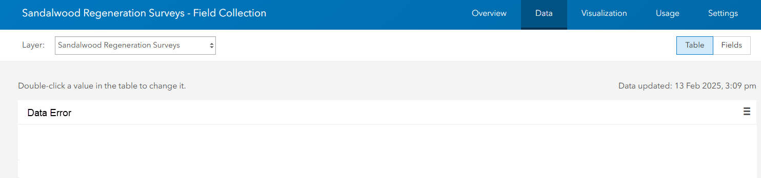

- Als u views vindt waarbij het Data-tabblad 1 Data Error toont, probeer dan opnieuw te publiceren (dit lost waarschijnlijk het probleem op).

<\/span><\/P> <\/P>Zoals vermeld in Stap 8 hierboven, hebben we soms met succes een feature service overschreven, maar kan een view de updates niet weergeven en geeft een Data Error op het tabblad Gegevens van de items-pagina op ArcGIS Online Item-pagina.
<\/span>

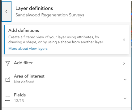

Soms loste het opnieuw klikken op Publiceren in ArcGIS Pro dit probleem op. Als je de stap Publiceren opnieuw hebt geprobeerd en je krijgt nog steeds niet alle Views werkend, moet je mogelijk de view handmatig opnieuw maken en deze vervangen in alle WebMaps en ArcGIS Pro-sjablonen waarin deze bestaat. We vonden het het gemakkelijkst om de oude en nieuwe naast elkaar op het scherm te hebben zodat je door de gedefinieerde view-instellingen (Instellingen > View bijwerken), Visualisatie en Instellingen pagina's kunt lopen.
