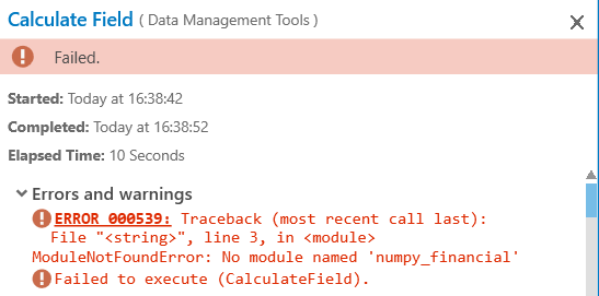

Hallo,<\/P>
<\/P>
Ik wil graag numpy_financial gebruiken, (wat een pakket is dat men hier kan downloaden: numpy-financial PyPI<\/A> ), om de functie npf.irr() te gebruiken. Numpy had een IRR-functie, maar die is verouderd, en het wordt aangeraden om verder te gaan met het numpy financial pakket.<\/P>Ik heb het pakket geïmporteerd in mijn gekloonde ArcGIS-omgeving, maar blijkbaar herkent het het niet. Heeft iemand al gewerkt met numpy_financial in ArcGIS Pro? Anders kan ik alle code van de functie kopiëren, maar dat is een beetje omslachtig...<\/P><\/P>Fijne dag verder<\/P><\/BODY><\/HTML>
numpy financial is being deprecated and eventually removed. All that means is that no further development or updates will be made and people should move on to the new package.
If you installed the replacement into your cloned environment and activated that environment, it should be available.
If you are in a pinch... it still exists in numpy (screen shot from Spyder, read the help topic and NEP 32
Thanks a lot Dan, I'll do that then !
