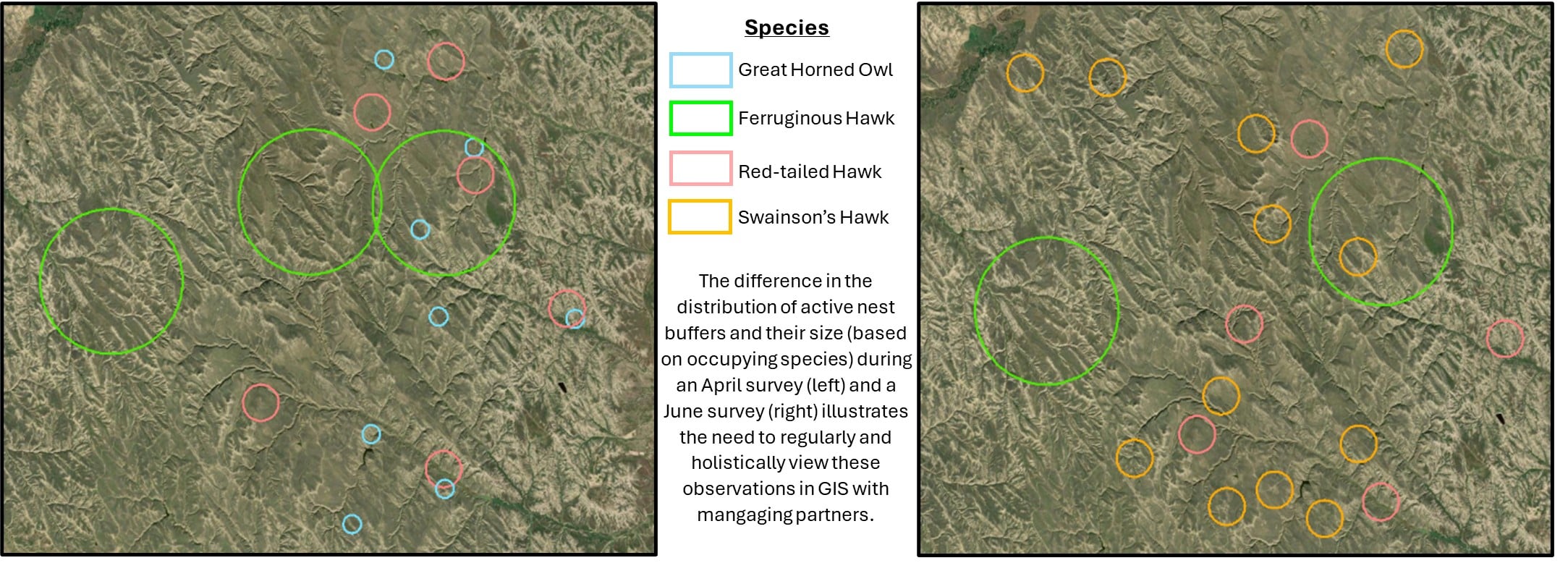

Roofvogels zijn enkele van de meest dynamische wildlife, vooral tijdens het broedseizoen. Zoals alle vogels is het broedseizoen de meest gevoelige tijd voor roofvogels en als er tijdens deze periode intense, langdurige of herhaalde verstoring plaatsvindt, kan dit leiden tot nestverlating of mislukte broedpogingen. Deze periode is zo cruciaal dat de U.S. Fish and Wildlife Service aanbevolen ruimtelijke buffers biedt voor elke roofvogelsoort om nalatige en illegale verstoring van actieve nesten te voorkomen.<\/P>
De aanwezigheid van deze rode staartbuizerdkuikens maakt dit een actief nestlocatie.<\/span><\/span>Meer dan 10 verschillende roofvogelsoorten broeden in deze hoek van Wyoming en op basis van de broedfenologie en gevoeligheid voor verstoring van de soorten worden verschillende seizoentijdstippen en ruimtelijke buffers toegepast op specifieke nesten. In het veld worden actieve roofvogelnesten gelokaliseerd en wordt de aanwezige soort geïdentificeerd. Eenmaal uit het veld gebruiken we GIS om de juiste ruimtelijke buffer toe te passen, delen we onze bevindingen met klanten en biologen van agentschappen, en werken we samen om eventuele ontwikkelingsproblemen te identificeren. Gedurende het broedseizoen verandert de verspreiding van deze buffers naarmate broedpogingen natuurlijk mislukken of wanneer paren kuikens grootbrengen die zich buiten hun directe nestgebied bewegen. GIS stelt ons in staat om het hele projectgebied tegelijk te bekijken tijdens het seizoen en kritieke veranderingen in bepaalde gebieden in de gaten te houden. Tijdens het monitoringsseizoen wordt elke versie van buffers gecommuniceerd aan project- en wildbeheerders om ervoor te zorgen dat passende stappen kunnen worden genomen om het risico op verstoring te vermijden.<\/P>
