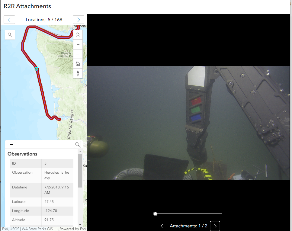

Mijn favoriete app om de resultaten te bekijken is de Instant App template Attachment Viewer. Alsof het magie is verschijnen al mijn attachments op een interactieve kaart en fotoviewer.
De resultaten van de oplossing getoond met behulp van de Instant App Attachment Viewer template
