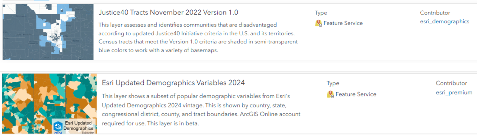

Om ervoor te zorgen dat onze beslissingen rechtvaardig zijn, moeten we de gemeenschappen begrijpen die door het gasdistributienetwerk worden bediend. De ArcGIS Living Atlas biedt een schat aan gezaghebbende datalagen over honderden onderwerpen. Voor deze analyse zullen we de volgende lagen gebruiken:

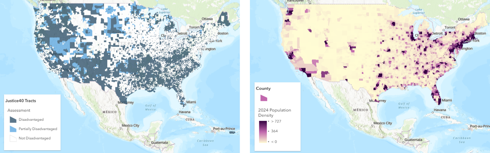

- Justice40 Tracts: Deze laag beoordeelt en identificeert gemeenschappen die achtergesteld zijn volgens bijgewerkte Justice40 Initiative criteria in de VS en haar territoria.

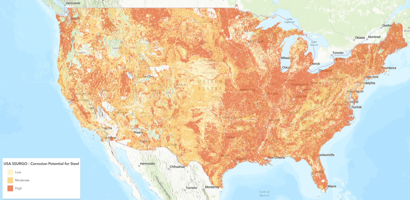

Geologische en milieufactoren kunnen de levensduur van infrastructuur aanzienlijk beïnvloeden. We zullen gegevens over corrosiepotentieel van bodem uit de ArcGIS Living Atlas opnemen om ons analysevoorbeeld compleet te maken.

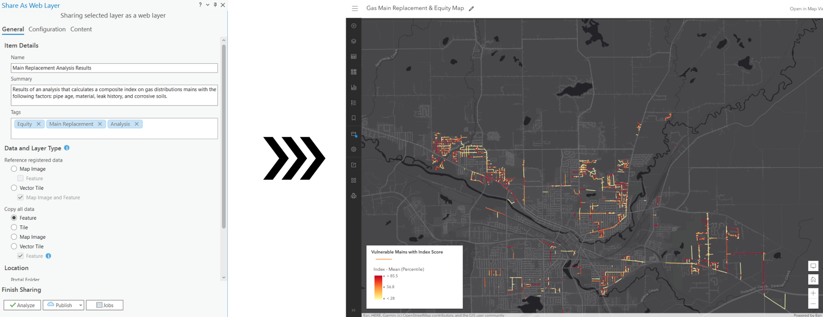

De Calculate Composite Index tool (beschikbaar in ArcGIS Pro 3.2+) combineert meerdere variabelen tot één enkele index, waardoor we elke distributie hoofdleiding kunnen rangschikken op basis van onze gekozen kenmerken. Door het gewicht van elke variabele aan te passen kunnen bepaalde kenmerken prioriteit krijgen in de index. We zullen deze tool gebruiken op onze analysetoepassing, gebruikmakend van onze nieuwe velden (Pipe Age, Corrosive Soil, Leak History, Population Density en Justice40 Status). - Visualiseer de Resultaten: Nu hebben we een laag die de meest kwetsbare gasleidingen per materiaal toont, waarbij elk middel een score heeft gekregen via de composite index tool. Door de resultaten naar een webkaart te publiceren kunnen we stijlen en symboliek configureren voor duidelijke visualisatie & eenvoudig delen van de resultaten. <\/SPAN>
<\/span><\/LI>Voeg Demografische & Equity Data Toe:<\/SPAN><\/STRONG> Vervolgens voegen we lagen uit de Living Atlas toe aan onze webkaart om belangrijke demografische variabelen en achtergestelde gemeenschappen te visualiseren. <\/SPAN>

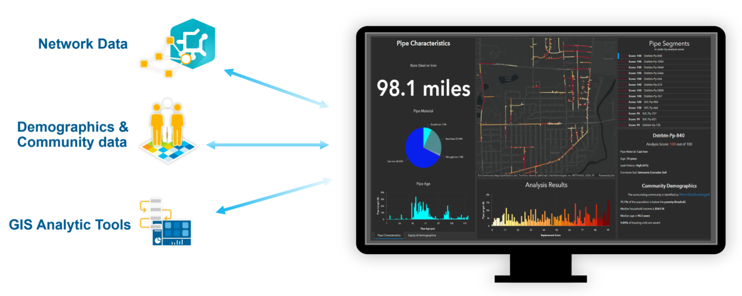

<\/span>De laatste stap is om onze resultaten te benadrukken met een interactief en beknopt dashboard, zodat belanghebbenden kunnen begrijpen hoe netwerkinformatie en community-inzichten samenwerken om sterkere besluitvorming te ondersteunen. Gebruikers kunnen de resultaten verkennen om te identificeren waar kwetsbare assets zich in de gemeenschap bevinden, en waar de gemeenschap zelf mogelijk kwetsbaarder is. <\/SPAN> <\/SPAN><\/LI><\/OL>De Kracht van Geïnformeerde Besluitvorming<\/SPAN> <\/SPAN><\/H2>Door netwerkgegevens, demografie van de gemeenschap en omgevingsfactoren te combineren, kunnen nutsbedrijven meer geïnformeerde en rechtvaardige beslissingen nemen over investeringen in infrastructuur. Deze aanpak optimaliseert niet alleen het fysieke netwerk, maar zorgt er ook voor dat de behoeften van de gemeenschap in elke stap van het planningsproces worden meegenomen. Terwijl we navigeren door de complexiteit van het beheer van energie-infrastructuur, zal data-analyse cruciaal zijn om technische vereisten in balans te brengen met maatschappelijke verantwoordelijkheid. Door een georuimtelijke benadering te omarmen, kunnen nutsbedrijven veerkrachtigere, efficiëntere en rechtvaardigere nutsvoorzieningssystemen bouwen en onderhouden voor de gemeenschappen die ze bedienen.<\/SPAN> <\/SPAN><\/P>
