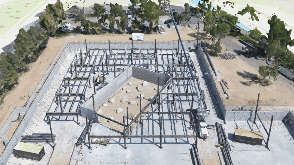

Let op alle gebruikers! Een nieuwe versie van ArcGIS Drone2Map is nu beschikbaar in MyEsri, en we moedigen iedereen aan om te upgraden.<\/SPAN><\/P>We hebben verbeteringen en toevoegingen aangebracht in veel gebieden van de software, met als altijd de focus op verbeterde kwaliteit van uw outputdataproducten, en een robuustere controle van uw data & metadata om problemen bij het verwerken van uw dronebeelden te voorkomen. <\/SPAN> <\/SPAN><\/P>Aangezien veel Drone2Map-gebruikers werkzaam zijn in de Bouw- of Nutssector, is een belangrijke verbetering een betere detaillering van dunne structuren in het 3D-mesh. Een voorbeeld wordt hieronder getoond.<\/SPAN> <\/SPAN><\/P><\/span><\/P>We hebben deze post heel kort gehouden, maar u kunt meer details zien in de What’s New-blog op https:\/\/esriurl.com\/D2M20242whatsNewBlog<\/A> <\/SPAN><\/P> U kunt een volledige lijst met nieuwe functies vinden in de Help-documentatie op <\/SPAN>https:\/\/esriurl.com\/D2MwhatsNewHelp<\/SPAN><\/A> en deze lijst met specifieke problemen die zijn opgelost <\/SPAN>https:\/\/links.esri.com\/arcgis-drone2map-issues-addressed-2024-2<\/SPAN><\/A>. <\/SPAN><\/P>
