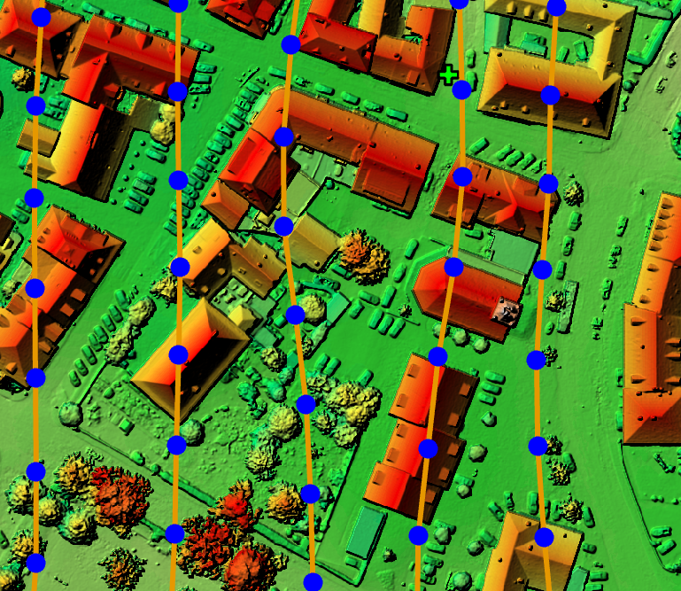

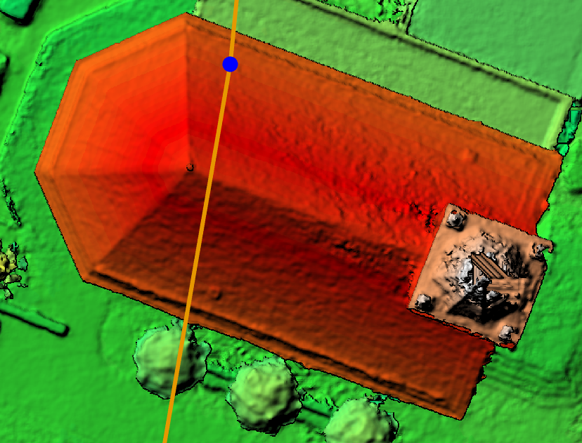

Hallo,
Ik gebruik Drone2Map 2024.1 om DSM's te extraheren uit drone nadir-beelden. Het berekenen van de aerotriangulatie is geen probleem (goede resultaten) en het extraheren van een goede DSM voor het grootste deel van het gebied werkt goed, maar hoge elementen zoals kerktorens of zendmasten veroorzaken bijna altijd problemen. Ze worden niet gemodelleerd. Beeldoverlapping is niet het probleem, aangezien die problematische structuren in wel 8 of meer beelden voorkomen.
Ik gebruik dense matching Point Cloud Density: Ultra
Projectresolutie: Automatisch: 1x
Initiële afbeeldingsschaal: 1/8
Fijn afstellen aanpassing: 1
Tie Point Residual Error Threshold: 5
Matching Neighborhood: X-Large
Camera Calibratie: geactiveerd voor alle parameters
In andere software zoals ITwin Modeler Capture worden die problematische structuren op een goede manier gemodelleerd.
Kunt u mij alstublieft helpen? Hartelijk dank bij voorbaat!
