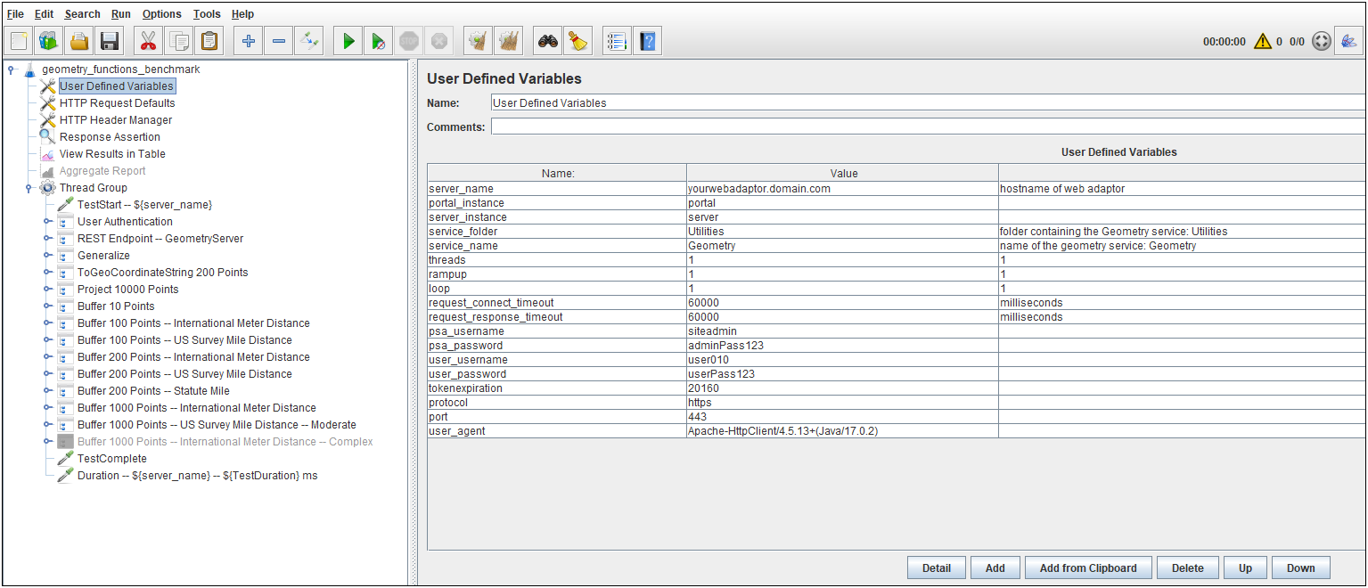

Het Geometry_Functions_Benchmark Testplan
- Het downloaden en openen van het Testplan in Apache JMeter zou er ongeveer zo uit moeten zien:
- PAS DE User Defined Variables aan om bij jouw omgeving te passen

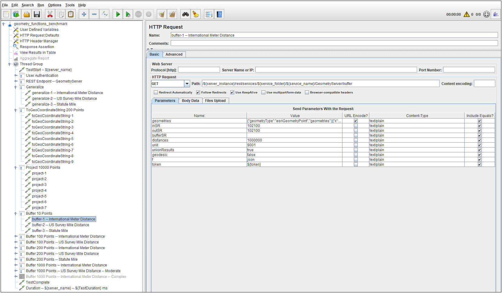

Welke Soorten Functies Moeten Worden Getest?
Voor een benchmark is het korte antwoord slechts enkele. Dit specifieke Testplan roept slechts enkele verschillende bewerkingen aan... evenals dezelfde bewerkingen op verschillende manieren (bijv. wijziging van aanvraagparameters om bewust een variant antwoord te krijgen). Dit zorgt voor mutabiliteit zodat de test niet steeds hetzelfde doet.
Hieronder is een overzicht van de bewerkingen gebruikt in deze benchmark:

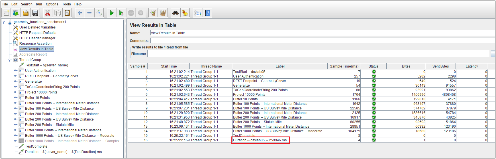

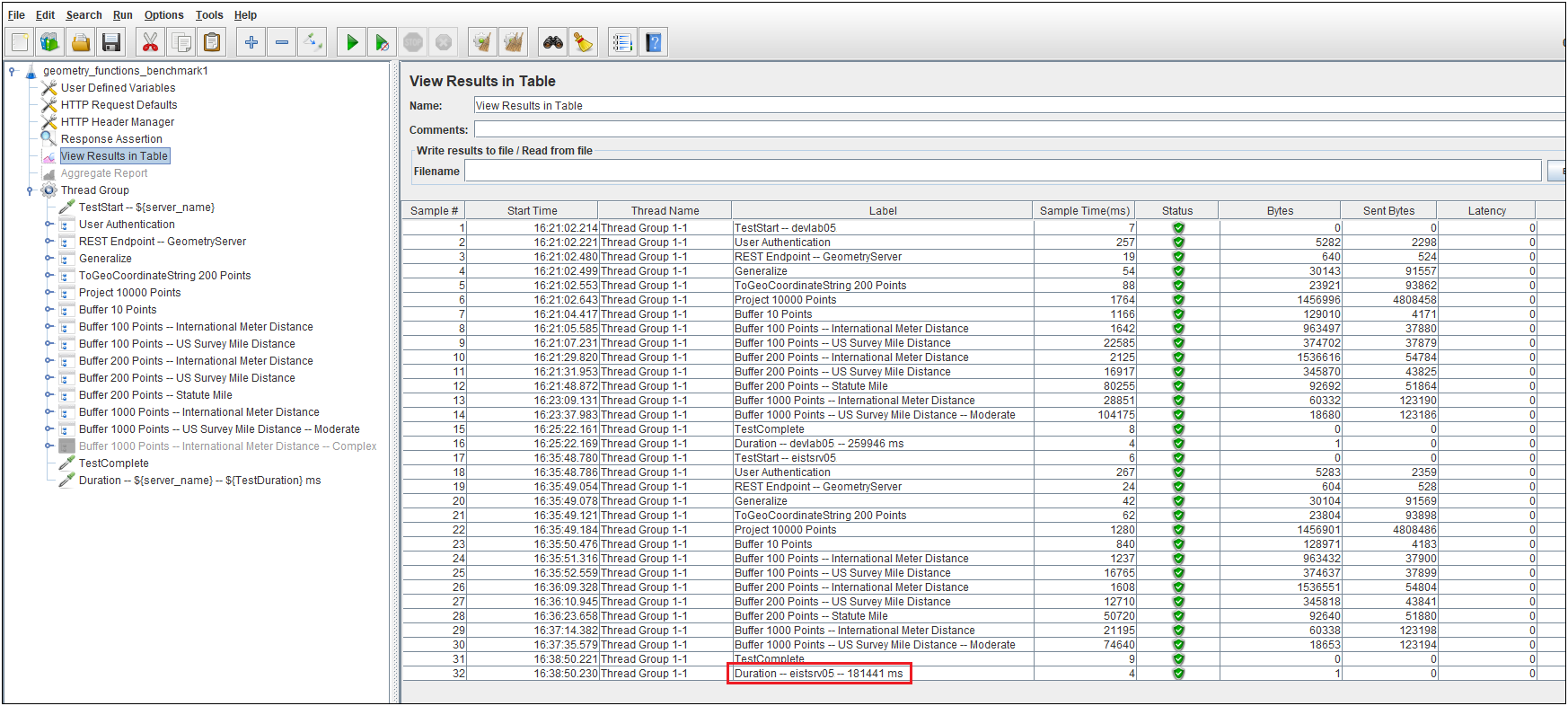

Nadat de User Defined Variables waren aangepast naar de juiste omgeving (Machine #1…devlab05), werd de benchmark direct in JMeter GUI uitgevoerd. De resultaten zijn te zien in het View Results in Table element:
- Voor gemak berekent het Testplan automatisch de totale testduur, direct in de naam van de laatste operatie
- Dit maakt benchmarktijd makkelijk afleesbaar vanuit de tabel
<\/span><\/SPAN><\/P>Zoals verwacht had de eerste machine meer tijd nodig om dezelfde bewerkingen te voltooien. Dit resulteerde in een meetbaar verschil in prestaties tussen de twee machines.<\/SPAN><\/P>Machine #13devlab05Duur van de benchmark: 259946 ms<\/LI><\/UL><\/LI>Machine #23eistsrv05Duur van de benchmark: 181441 ms<\/LI><\/UL><\/LI><\/UL>Percentage verandering berekenen<\/H2>Aangezien de reactietijden lager waren (bijv. sneller) met nieuwere hardware (vergeleken met de eerste run op oudere hardware), zullen we een procentuele afname<\/EM> berekenen:<\/P>Eerst, originele servertijd - nieuwere servertijd = de afname<\/LI>Vervolgens, de afname originele servernummer 100 = het % afname<\/LI><\/UL>(259946 ms - 181441 ms) \/ 259946 ms = 0.302<\/P>0.302 x 100 = 30.2% <\/P>De benchmarktijden van de oudere hardware (ons startpunt) waren 30% lager dan die van de nieuwere hardware<\/U>. Deze procentuele verandering suggereert een meetbare verbetering bij gebruik van de nieuwere hardware.<\/P>Schatting van procentuele verandering op basis van SPEC<\/H2>Laten we de SPEC-ratio gebruiken met de benchmarktijd van de oorspronkelijke run om de target_time (benchmarktijd op de nieuwere machine) te voorspellen. Dit kan helpen om te begrijpen of ongeveer dezelfde procentuele verandering geschat kan worden.<\/P>(Baseline_SPEC x Baseline_Time) = (Target_SPEC x Target_Time)<\/P>((Baseline_SPEC x Baseline_Time) \/ Target_SPEC) = Target_Time<\/P>(36.875 x 259946 ms) \/ 53.75 = 178335 ms (afgerond naar beneden op de dichtstbijzijnde seconde)<\/P>(259946 ms - 178335 ms) \/ 259946 ms = 0.314<\/P>0.314 x 100 = 31.4%<\/P>Uit deze voorspelling werd geschat dat de oudere hardware 31% lager presteerde dan met de nieuwere hardware. Dit komt zeer dicht in de buurt van de procentuele verandering die werd berekend op basis van de waargenomen benchmarktijden.<\/U> <\/P>Toekomstige hardware<\/H1>
