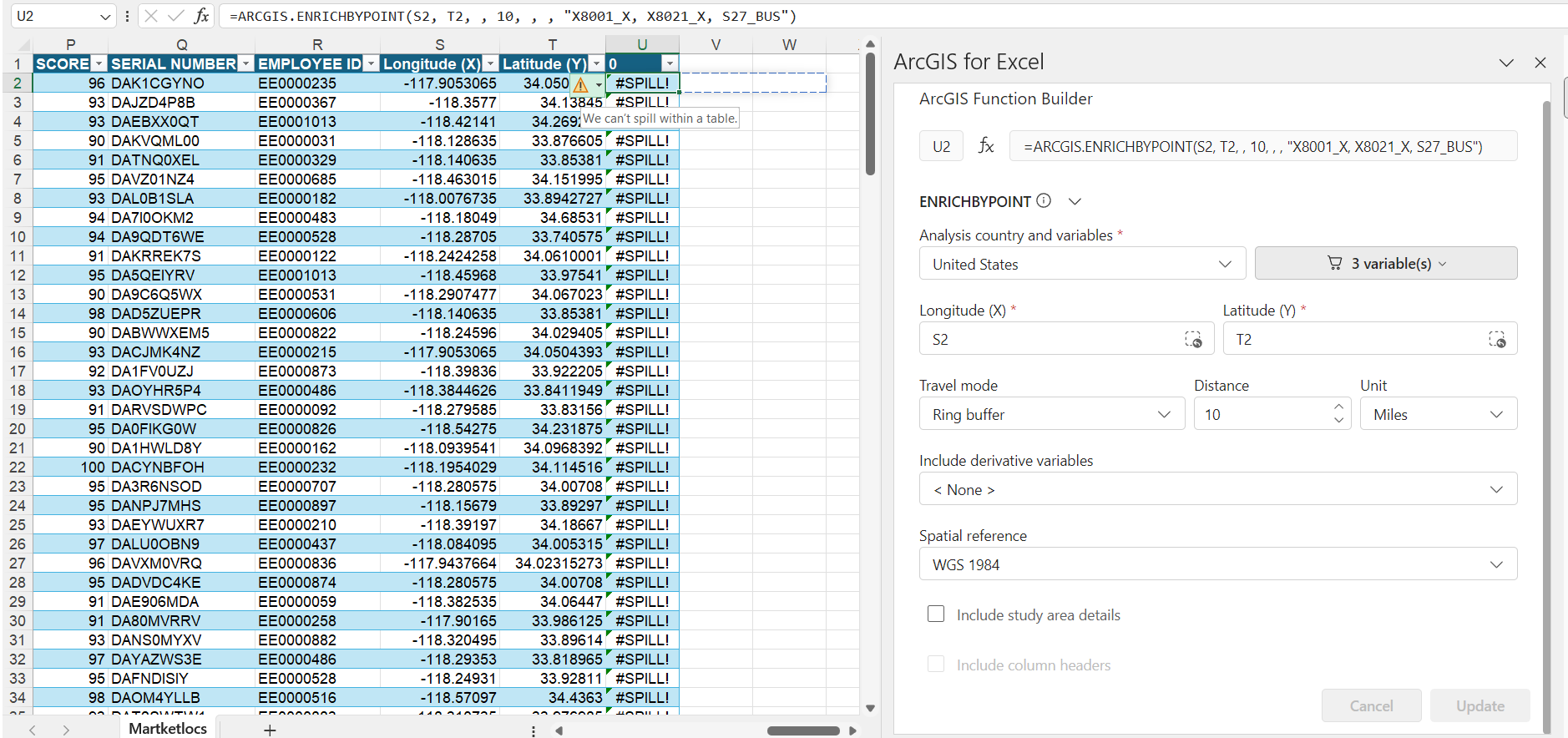

Het uitvoeren van de ArcGIS-function-formule binnen Excel-tabellen of direct rechts naast een kolom in een Excel-tabel veroorzaakt de #SPILL!-fout. De oorzaak van dit gedrag is een beperking binnen Microsoft Excel waarbij het uitvoeren van formules niet volledig wordt ondersteund in Excel-tabellen; raadpleeg hiervoor deze link voor een oplossing.
