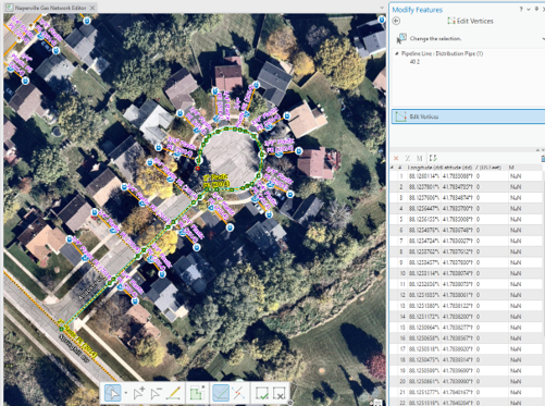

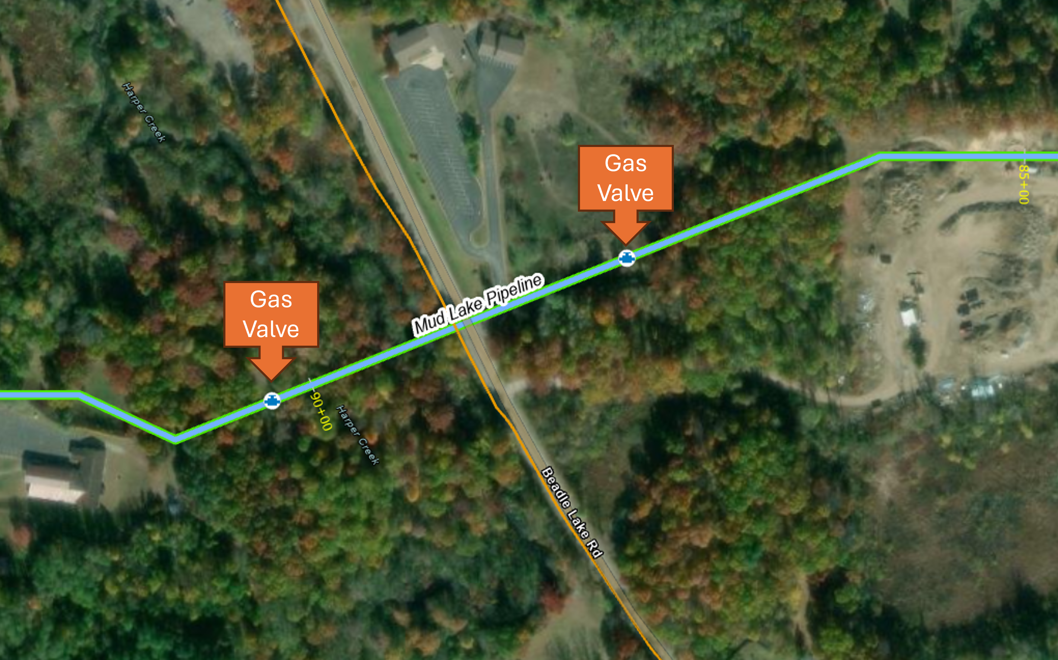

Hoe moet de locatie worden beschreven?
Het is nuttig om te weten dat de locatie van een begraven leidingnetwerkobject moet worden gedefinieerd binnen 45 cm van zijn werkelijke locatie op het oppervlak van onze planeet. De meeste enterprise-informatiesystemen kunnen gemakkelijk een breedtegraad-, lengtegraad- en hoogtewaarde opslaan voor één record binnen hun gegevensopslagoplossing. Maar wat gebeurt er als er meer nodig is om het object te beschrijven? Wat gebeurt er als het object lineair is, zoals een 15 meter lang stuk leiding? Wat gebeurt er als het object polygonaal is, zoals een recht van overpad-erfpacht? Het nauwkeurig beschrijven van de locatie van een plastic leidingstuk dat rond een doodlopende straat buigt, kan tientallen tot honderden x-, y- en z-coördinaten vereisen.
Het beantwoorden van deze tweede vraag is onze eerste duidelijke scheiding van mogelijkheden tussen informatiesystemen. De meeste informatiesystemen kunnen niet omgaan met de complexe geometrieën van leidingen, pijpleidingroutes en recht-van-overpad-erfpachten. Deze complexe geometrieën vereisen niet alleen speciale ruimtelijke datatypes binnen de gegevensrepository, maar ook het vermogen om weer te geven, te bevragen en te analyseren. Een tabelweergave van een plastic leidingsegment met tientallen hoekpunten om zijn locatie nauwkeurig weer te geven, is geen nuttige noch gemakkelijk te begrijpen presentatie van gegevens.

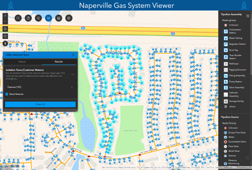

Een eerste antwoord op deze vraag is iedereen in de organisatie die moet zien en begrijpen wat de relatie is tussen de objecten, wat de relatie is tussen de objecten en nabijgelegen gevaren, of wat de relatie is tussen de objecten en de omgeving waarin ze zich bevinden.
Elke ingenieur binnen de organisatie moet begrijpen hoe de individuele objecten worden gecombineerd en verbonden om een leidingnetwerk te creëren. Zonder dit begrip kunnen zij niet modelleren en begrijpen hoe gas of vloeistof door het leidingnetwerk stroomt.
Veldmedewerkers gebruiken dagelijks kaarten om hen te helpen begrijpen waar de leidingen begraven liggen. De georuimtelijke locatie die op kaarten wordt weergegeven informeert het veldpersoneel over hoe het leidingsysteem over een eigendom, buurt en gemeenschap loopt. De weergegeven locatie geeft eenvoudig en duidelijk inzicht aan het veldpersoneel waar een servicelijn aansluit op een hoofdleiding, waar een klep zich langs een pijpleiding bevindt en welk deel van een leiding zich binnen een erfpacht bevindt.

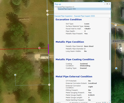

Veel kritieke datasets, zoals gerapporteerde lekken, graafschade en inspecties van blootgestelde leidingen, vallen vaak in dit grijze gebied. Elk record binnen deze datasets vertegenwoordigt een gebeurtenis die plaatsvond op een specifieke locatie. Elk record vereist een ruimtelijke nauwkeurigheid om te definiebren waar het plaatsvond op het oppervlak van onze planeet. Elk record wordt typisch gedefinieerd als één coordinaatpaar (breedtegraad, lengtegraad). Elk record wordt herhaaldelijk gebruikt binnen de organisatie ter ondersteuning van compliance-medewerkers, schadepreventiepersoneel, leidingintegriteitspersoneel en veldmedewerkers. Toch ligt voor elk van deze voorbeelden in hoe deze afdelingen deze informatie gebruiken en toepassen waaruit duidelijk wordt hoe deze moet worden opgeslagen en beheerd.
De dataset voor inspectie van blootgestelde leidingen is hier een goed voorbeeld van. In veel landen, zoals in de Verenigde Staten, is het federale wetgeving dat elke keer wanneer een aardgas- of gevaarlijke vloeistofleiding aan atmosfeer wordt blootgesteld, deze geïnspecteerd moet worden. De informatie verzameld bij deze veldactiviteit is zeer waardevol voor afdelingen die distributie-integriteitsanalyse uitvoeren, transmissie-integriteitsanalyse doen en prioritering voor hoofdleidingvervanging voor kapitaalplanning maken. Door te onderzoeken hoe deze afdelingen deze data gebruiken ziet u dat commerciële producten die doorgaans worden aangeschaft om deze waardevolle analyses uit te voeren, specifieke georuimtelijke formaten als invoer vereisen. Waarom vereisen zij specifieke georuimtelijke formaten? Ze vereisen georuimtelijke formaten omdat bij risicobeoordeling begrip nodig is waar het object zich bevindt ten opzichte van nabijgelegen risico's evenals begrip over gevolgen bij falen voor delen van gemeenschappen nabij het object.
Als u deze informatie opslaat in een spreadsheet of andere niet-georuimtelijke structuur zult u deze data moeten converteren naar georuimtelijke features om georuimtelijke analyses mogelijk te maken.
De beslissing om data die met georuimtelijke representatie gebruikt moet worden op te slaan in niet-ruimtelijke datastructuren betekent dat uw organisatie extra O&M-kosten zal maken telkens wanneer u deze missie-kritische analyses wilt uitvoeren.
