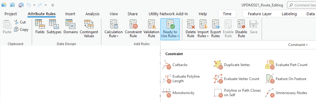

Het implementeren van regels om dit soort verkeerd geconfigureerde polylijnen te voorkomen is eenvoudig binnen ArcGIS Pro. Een dropdownlijst met kant-en-klare geometrie regels wordt aangeboden voor een geodatabasebeheerder om te selecteren en toe te passen op de gewenste polyline featureclass.

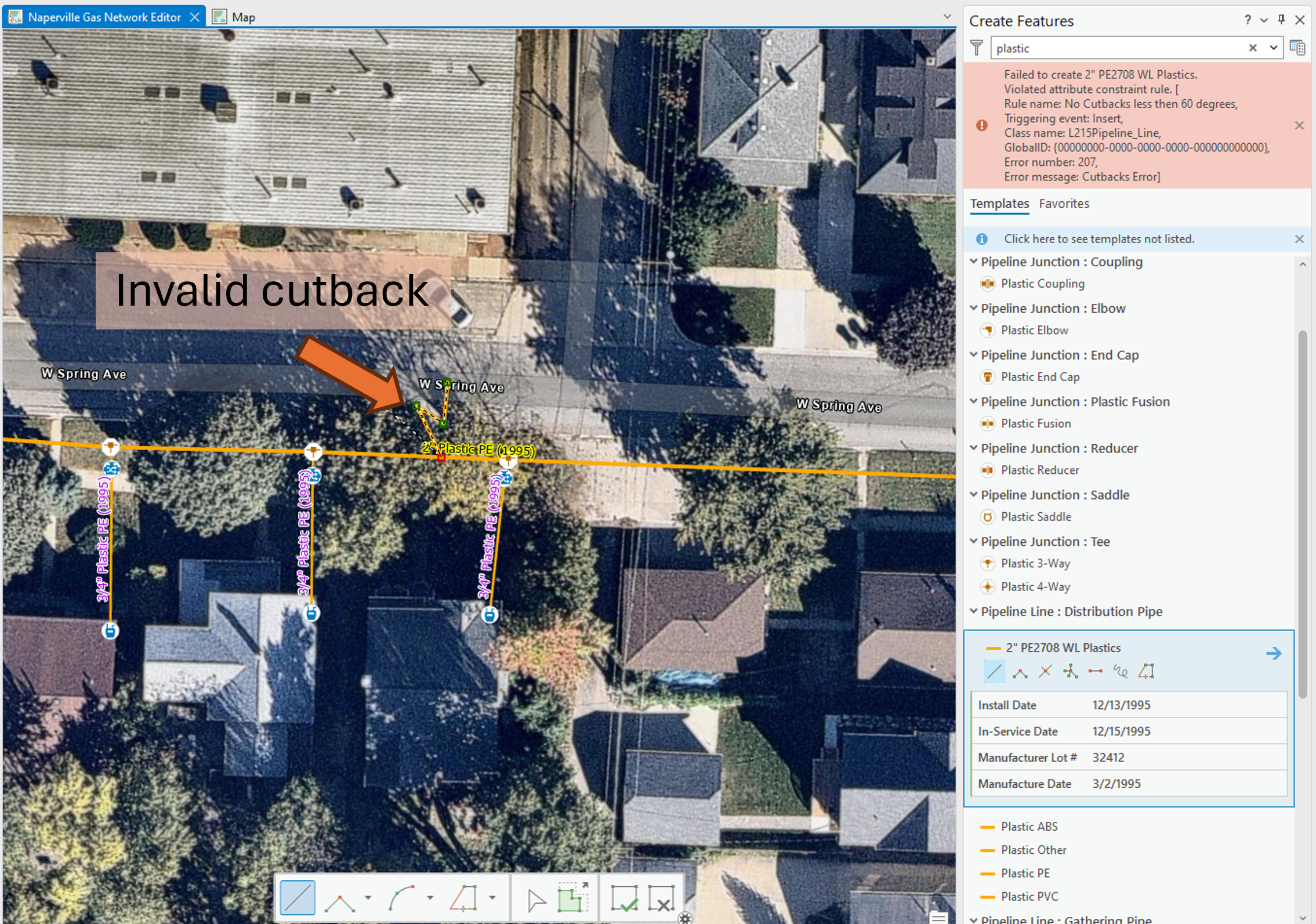

Met deze geodatabaseconfiguraties zal de mapper realtime feedback ontvangen wanneer hij of zij probeert een ongeldige geometrie te creëren.
Het implementeren van de attribuutregelbeperking die polylijnen met een knik van minder dan 60 graden weigert, blokkeert dat dit nieuwe object kan worden voltooid.

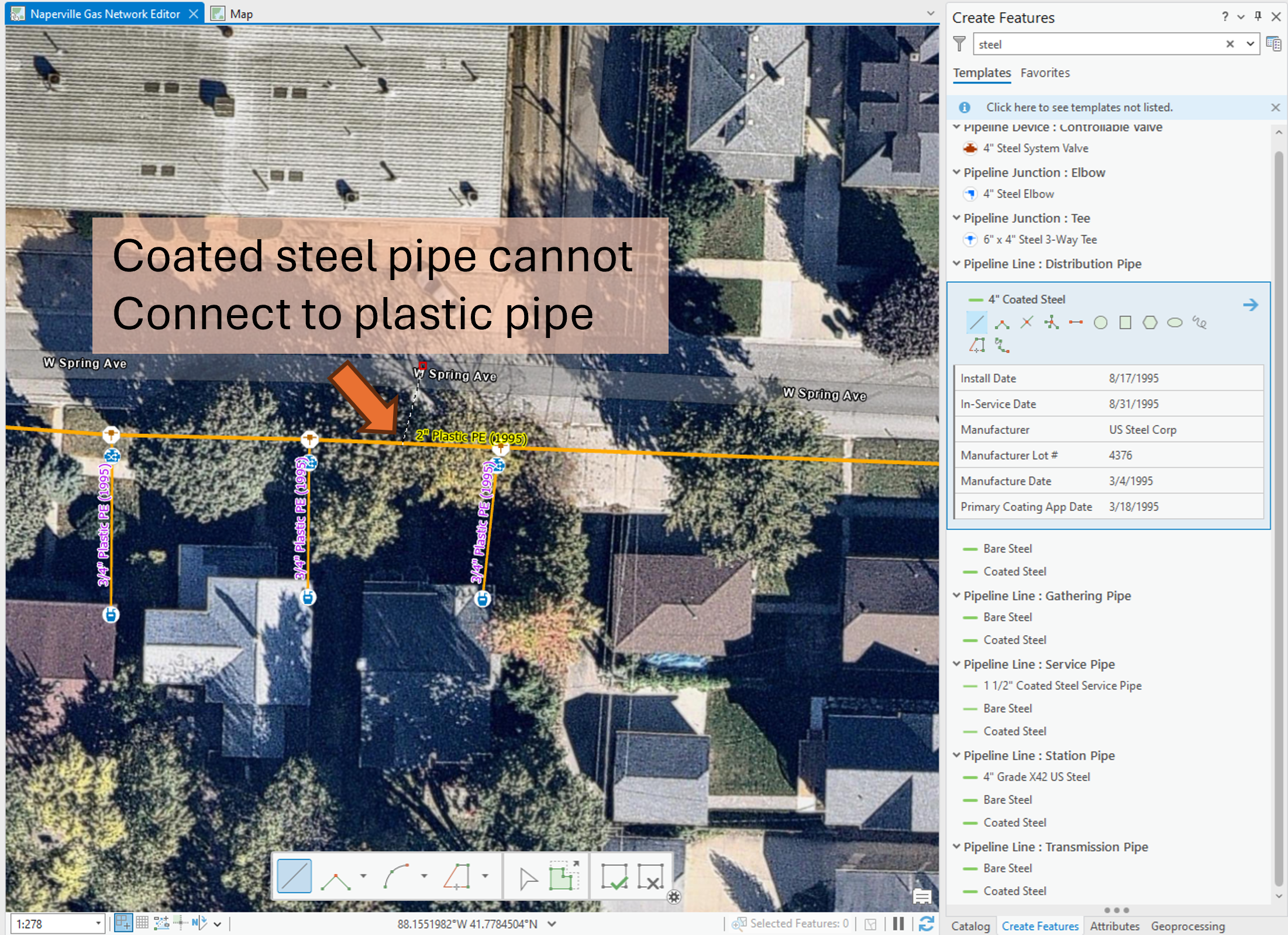

De door Esri geleverde datamodellen bevatten een regelbasis die geldige connectiviteit tussen assets definieert. Mappers die ArcGIS Pro gebruiken krijgen regelgebaseerde snap-tips te zien die hen de geldige verbindingsopties tonen. Deze realtime begeleiding is een weergavemechanisme om mappers te helpen het vanaf het begin goed te doen.
Wanneer een mapper probeert twee assets onjuist met elkaar te verbinden, worden de snap-tips niet weergegeven. Bijvoorbeeld, in dit voorbeeld probeert een stalen leiding onjuist verbonden te worden met een kunststof leiding.

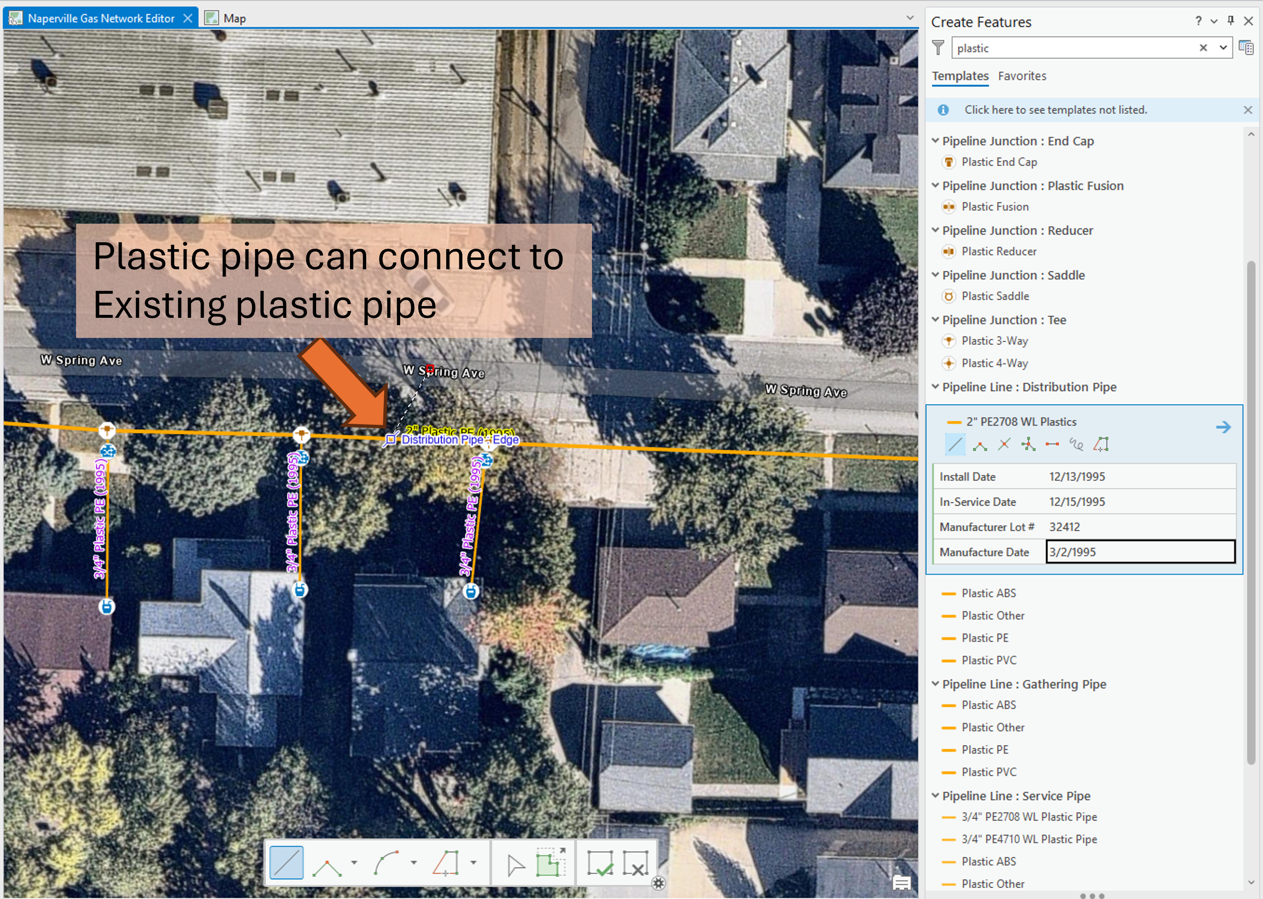

Wanneer de mapper correct probeert een kunststof distributieleidingsegment aan een ander kunststof distributieleidingsegment te verbinden, verschijnt de snap-tip om de geldige verbinding aan te geven.

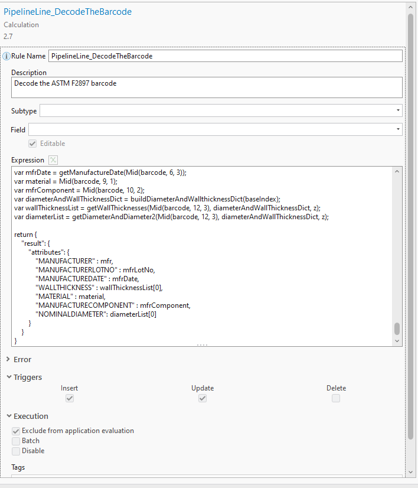

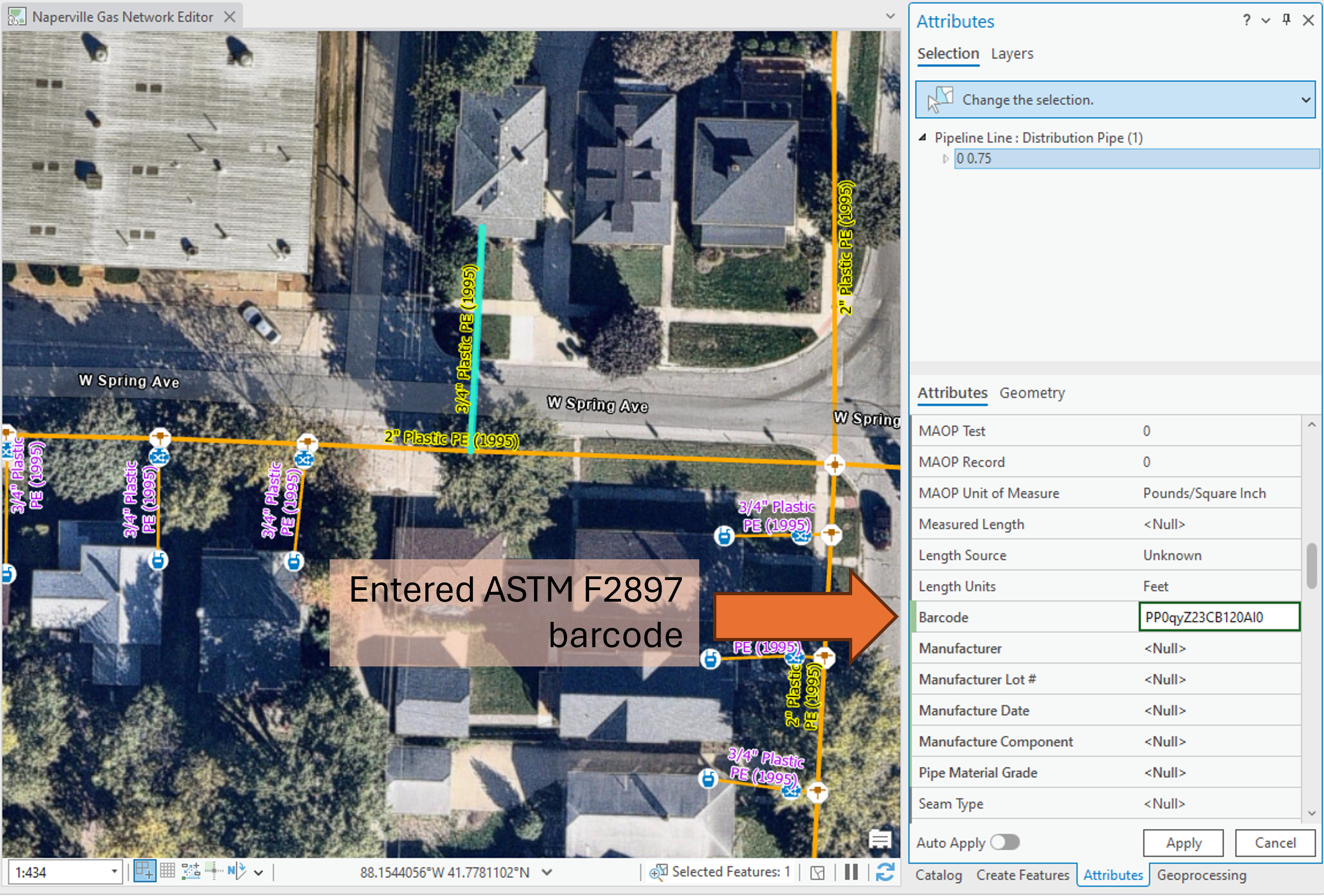

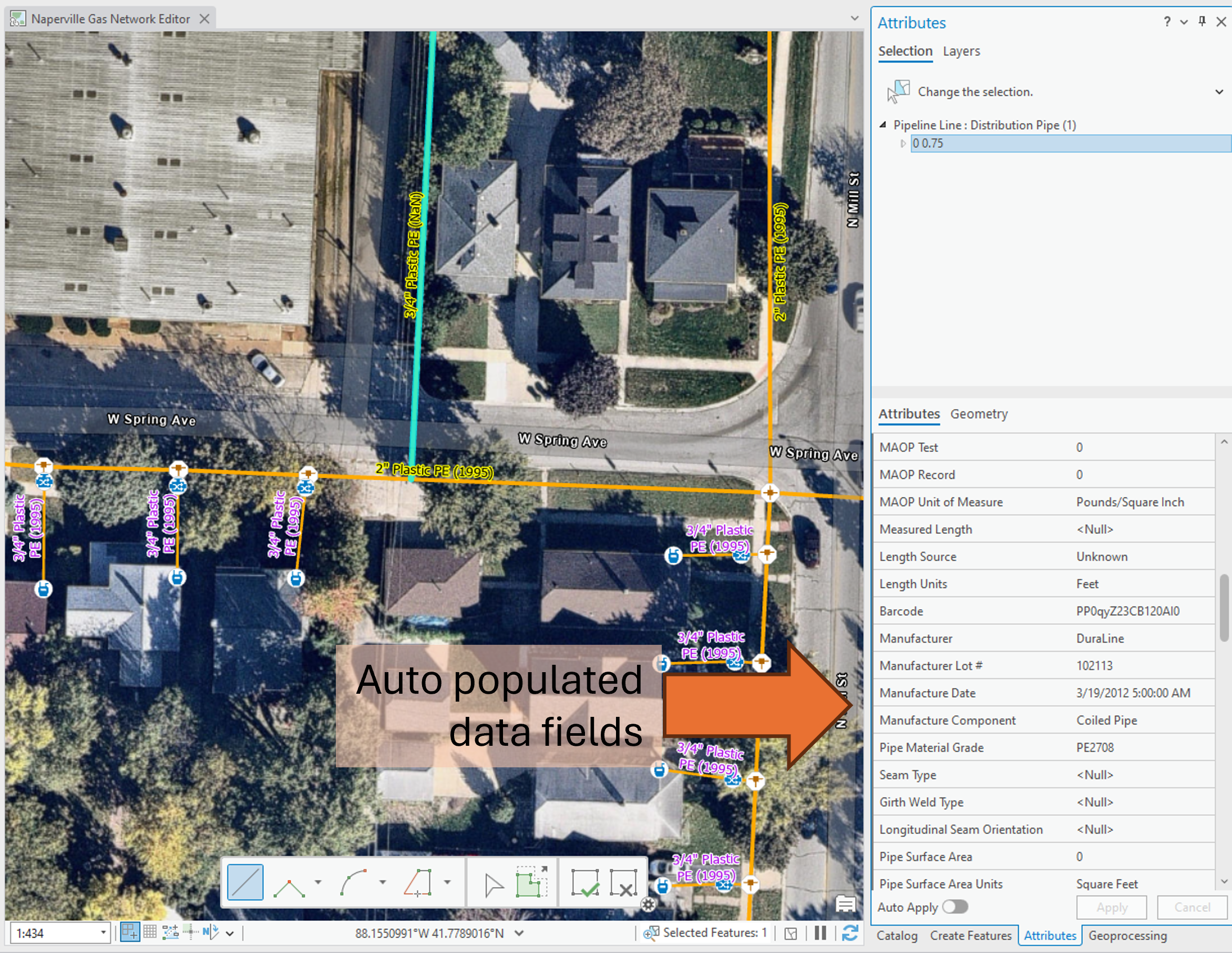

Het decoderen van barcodes is een uitstekend voorbeeld van de kracht van automatisering terwijl ook de kwaliteit van de gegevens verbetert. In dit voorbeeld werd een arcade-script geschreven om automatisch gegevensvelden in te vullen: nominale diameter, wanddikte, materiaal, fabrikant, fabricagedatum, fabrieksserienummer en type materiaalcomponent.
Dat zijn zeven gegevensvelden automatisch ingevuld vanuit één gegevensveld.
Voor de mapper wordt het leven eenvoudiger door deze zeer gedetailleerde informatie automatisch in te vullen.

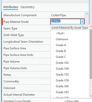

De Attributen Correct Krijgen – Keuzelijsten

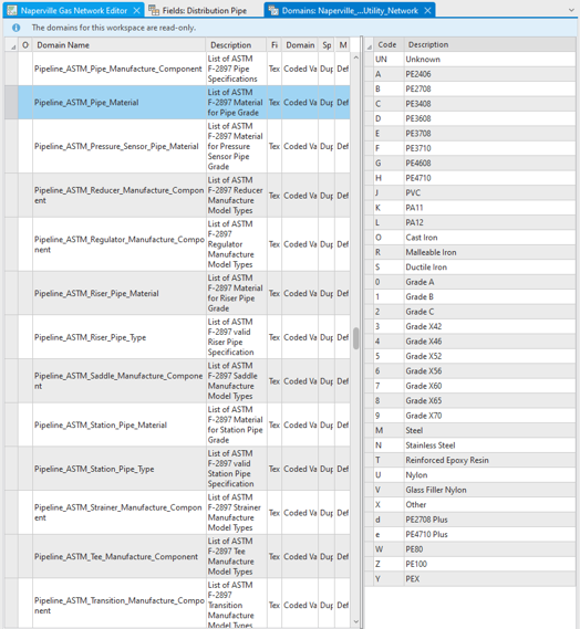

De meeste gegevensvelden die een mapper moet invullen hebben een beperkt aantal geldige waarden. Velden zoals diameter, materiaal, componenttype en zelfs wanddikte hebben een beperkt aantal geldige waarden. De geodatabase biedt twee gerelateerde mechanismen waarmee beheerders ArcGIS kunnen laten voorzien in een keuzelijst waaruit de mapper kan kiezen. Dit zijn gecodeerde waardedomeinen en afhankelijke waarden.
Gecodeerde waardedomeinen stellen een beheerder in staat om een vooraf gedefinieerde lijst met waarden aan te maken waaruit de mapper kan kiezen. Dit elimineert spelfouten, inconsistente hoofdlettergebruik en inconsistenties in afkortingen die vaak voorkomen bij vrije tekstinvoer.
Wanneer toegepast op een gegevensveld wordt de mapper beperkt tot het selecteren van een waarde uit de lijst. Er is geen optie om dit te negeren.
Afhankelijke waarden verbeteren gecodeerde waardedomeinen met een dynamische filtermogelijkheid gebaseerd op de waarde van een ander gegevensveld binnen het record. Voor de mapper betekent het selecteren van een waarde uit het gecodeerde waardedomein in één gegevensveld, zoals asset type = Coated Steel,
automatisch wordt gefilterd op de lijst met gecodeerde waardedomeinwaarden in een ander gegevensveld, zoals pijpmateriaalklasse.

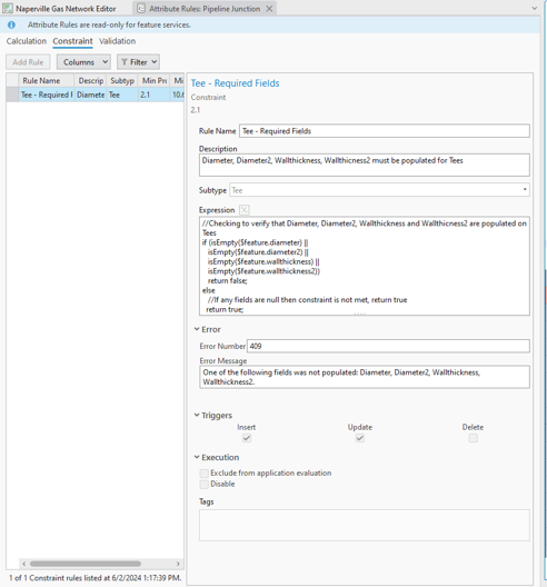

<\/span><\/P>Deze realtime dynamische filtering kan worden gedefinieerd als de unieke combinatie van waarden over twee, drie, vier of meer gegevensvelden.<\/P> <\/P>De attributen correct instellen – Vereiste veldbeperkingen<\/H2>Geodatabase-attribuutregelbeperkingen kunnen ook worden geconfigureerd om het indienen van een bewerking te voorkomen tenzij aan gespecificeerde voorwaarden is voldaan. Een veelvoorkomend voorbeeld zijn verplichte velden. In dit voorbeeld is een arcade-script geschreven en toegepast als een attribuutregelbeperking. Dit attribuutregelscript vereist dat een tee niet kan worden ingediend tenzij de gegevensvelden; diameter, diameter2, wallthickness, wallthickness2 zijn ingevuld.<\/P>
<\/span><\/P>Meer geavanceerde logica kan worden toegepast om voorwaardelijke verplichte velden te hebben op basis van waarden van andere gegevensvelden in hetzelfde record.<\/P>Met dit soort logica zullen mappers eraan worden herinnerd op het moment van het indienen van het record wanneer een verplicht gegevensveld niet is ingevuld.<\/P>De attributen correct instellen – Validaties<\/SPAN><\/P>Niet alle bedrijfsregel-logica kan consistent en correct worden toegepast bij het indienen van het record. Sommige bedrijfslogica moet wachten tot de volledige set bewerkingen voor een bouwproject of reparatie is toegepast. Deze vertraagde toepassing van bedrijfsregels wordt validaties genoemd.<\/P>Validatiecontroles worden gestart door de gebruiker met de Validate-tool of automatisch als een nachtelijk batchproces.<\/P>Veelvoorkomende voorbeelden van validaties in pijpleidingnetwerken zijn:<\/P>- verifiëren tegen de utility network rule base,<\/P>- verifiëren dat het excess flow valve samenvalt met een service pipe,<\/P>- verifiëren dat de valve diameter gelijk is aan de samenvallende pijpdiameter.<\/P>Dergelijke controles op gegevenskwaliteit met meerdere objecten helpen mappers fouten te vinden die zouden worden gemist bij eenvoudigere toepassingen van bedrijfsregel-logica.<\/P>Het goed doen<\/H2>De georuimtelijke gegevens die door mappers worden gemaakt en onderhouden zijn cruciaal voor de veilige en betrouwbare werking van het pijpleidingnetwerk. Iedereen binnen de pijpleidingorganisatie, van financiën tot engineering tot veldoperaties, is afhankelijk van correcte georuimtelijke gegevens. De mappers die deze enterprise-level databron onderhouden, hebben robuuste en meervoudige bedrijfsregels nodig om hen te helpen deze informatie de eerste keer correct in te voeren. ArcGIS is het systeem dat deze mogelijkheden biedt en de mapper helpt om het meteen goed te doen.<\/P>LET OP: De berichten op deze site zijn onze eigen mening en vertegenwoordigen niet noodzakelijkerwijs de positie, strategieën of meningen van Esri.<\/EM><\/P>
