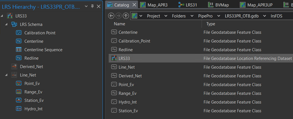

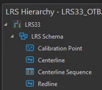

Het LRS-schema bestaat uit de volgende feature classes en tabellen:
- Centerline: Centerline
- Calibration Point: Calibration_Point
- Redline: Redline
- Centerline Sequence: Centerline_Sequence (tabel)

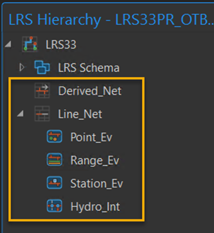

De volgende LRS-entiteiten kunnen indien nodig worden toegevoegd voor de modelleringsopdracht:
- Netwerken
- Line Network: Line_Net
- Derived Network: Derived_Net (optioneel)
- Events
- Point Event: Point_Ev
- Range Event: Range_Ev
- Station Equation Event: Station_Ev (optioneel)
- Kruispunten
- Hydrology Intersection: Hydro_Int gebruikt ‘GeoLayers/Rivers’ als het kruislings liggende laag (optioneel)

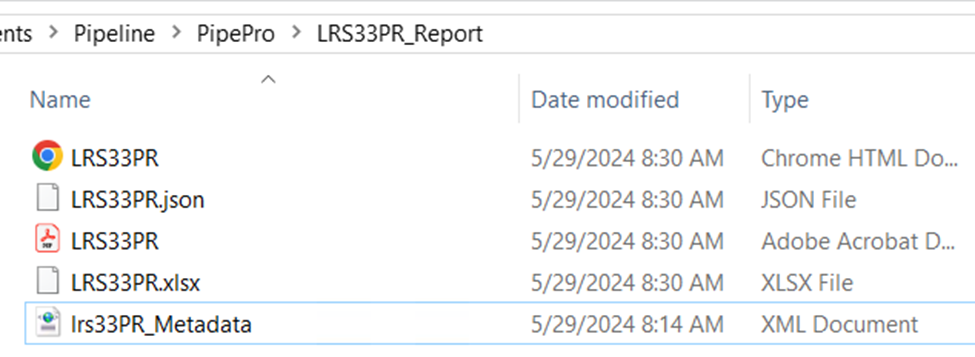

Het LRS-rapport bestaat uit het volgende:
- LRS33PR: schema rapport (HTML, json, PDF, Excel formaten)
- lrs33PR_Metadata: LRS-configuratiemetagegevens (XML-formaat)
