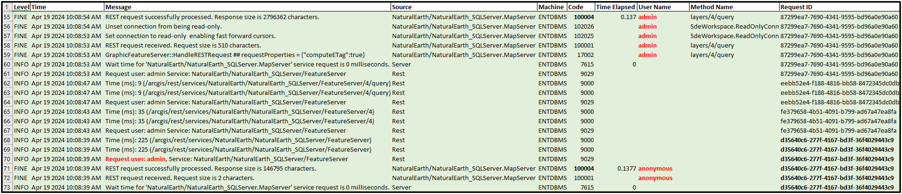

Maar er zijn gevallen in logvermeldingen wanneer een lid zich net heeft geauthenticeerd bij de Site en in plaats daarvan de geregistreerde waarde "anonymous" wordt vermeld, maar anonymous (bijv. een niet-geauthenticeerde gebruiker) was eigenlijk niet degene die de service gebruikte.
Als logqueries handmatig worden uitgevoerd (voor hetzelfde tijdvenster) via Manager of de REST Admin API, worden aanvullende details onthuld die kunnen helpen deze initiële gebruikersimitatie door de entiteit genaamd "anonymous" te verklaren.
Door gebruik te maken van het Request ID-veld in de logs, kan men meerdere vermeldingen aan elkaar koppelen (aangezien alle dezelfde Request IDs bij hetzelfde verzoek horen...wat echt geweldig is).
Dus terwijl de Code=100004-vermelding de gebruiker als "anonymous" toont, vermeldt de Code=9029-vermelding daadwerkelijk de Portal-lididentiteit van de aanvragende gebruiker. In dit geval "admin".
Vervolgqueries door die gebruiker worden vermeld met de verwachte naam (bijv. en niet als "anonymous").
Opmerking: In de bovenstaande screenshot van logvermeldingen was "NaturalEarth/NaturalEarth_SQLServer.MapServer" een service die alleen gedeeld werd met specifieke Portal-leden.
Opmerking: System Log Parser presenteert momenteel deze aanvullende gebruikersimitatiedetails niet. Welke waarde ook wordt geregistreerd onder Gebruikersnaam, dat is wat SLP gebruikt voor het werkblad Statistics By User.
Opmerking: Er kan ook een aparte Code=8522-logvermelding zijn die de geregistreerde lidwaarde onder de kolom Gebruikersnaam vermeldt.

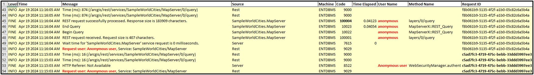

Er zijn ook logvermeldingen waarbij de waarde voor het veld "User Name" "anonymous" kan vermelden als lid, maar dit vertegenwoordigt dan echt anonymous.
In deze situatie identificeren de logs een succesvol verzoek gedaan door iemand voor een publiek beschikbare service waarbij de verbindende client niet werd uitgedaagd om zich te authenticeren. Met andere woorden, de service was opzettelijk gedeeld met Iedereen (bijv. het publiek).
Door nog een handmatige, diepgaande logquery uit te voeren (voor hetzelfde tijdvenster) voor dit soort verzoeken, kunnen meer details worden afgeleid die die bijbehorende Code=9029-vermelding tonen. Dit helpt benadrukken dat het verzoek daadwerkelijk werd gedaan namens de "Anonymous user".
Opmerking: In de bovenstaande screenshot van logvermeldingen was "SampleWorldCities.MapServer" een service gedeeld met Iedereen.

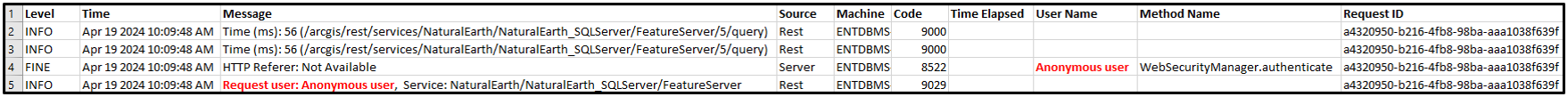

Zijn er anonieme gebruikerslogvermeldingen voor beveiligde services?
Nee.
Aanvragen voor welke niet-publiek gedeelde resource dan ook zullen worden gevraagd zich te authenticeren (zelfs als hetgeen wordt opgevraagd niet bestaat).
Daarom zullen er geen Code=100004-vermeldingen bestaan voor de gebruiker "Anonymous user" tegen beveiligde services.
Opmerking: ArcGIS Enterprise zal nog steeds een "Anonymous user"-verzoek voor een beveiligde service (bestaand of niet) erkennen met een Code=9029-vermelding (en mogelijk ook een Code=8522-vermelding).
