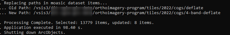

Ik heb verschillende mosaic datasets met beeldmateriaal dat is opgeslagen in AWS S3. Voorheen hadden we al ons beeldmateriaal op één locatie binnen de bucket (bijv.: '\/vsis3\/orthoimagery'). Ik heb het beeldmateriaal binnen de bucket opnieuw georganiseerd zodat elk jaar beeldmateriaal in zijn eigen "map" staat (bijv.: '\/vsis3\/orthoimagery\/2020', '\/vsis3\/orthoimagery\/2021', enzovoort). De ingesloten paden zijn oorspronkelijk gemaakt met OptimizeRasters<\/A>. Ik probeer de paden in de mosaic datasets bij te werken met behulp van de MDTools<\/A> 'replace' functie. Ik heb meerdere variaties geprobeerd voor de parameter '--oldpath', maar het werkt niet om de records succesvol bij te werken. De syntaxis die ik momenteel gebruik is:mdtools.exe --MD="Z:\\sde_connection\\orthos_2022_4band_deflate" --replace_paths --oldpath="\/vsis3\/orthoimagery-program\/tiles\/2022\/cogs\/deflate" --newpath="\/vsis3\/orthoimagery-program\/tiles\/2022\/cogs\/4-band-deflate"<\/EM><\/P><\/span><\/P> <\/P> <\/P>Ik waardeer het enorm als iemand inzicht kan geven waarom dit niet werkt (het opnieuw opbouwen hiervan wordt geen pretje!).<\/P> <\/P>@GuenterDoerffel<\/a> @AbhijitDoshi<\/a> <\/P>
