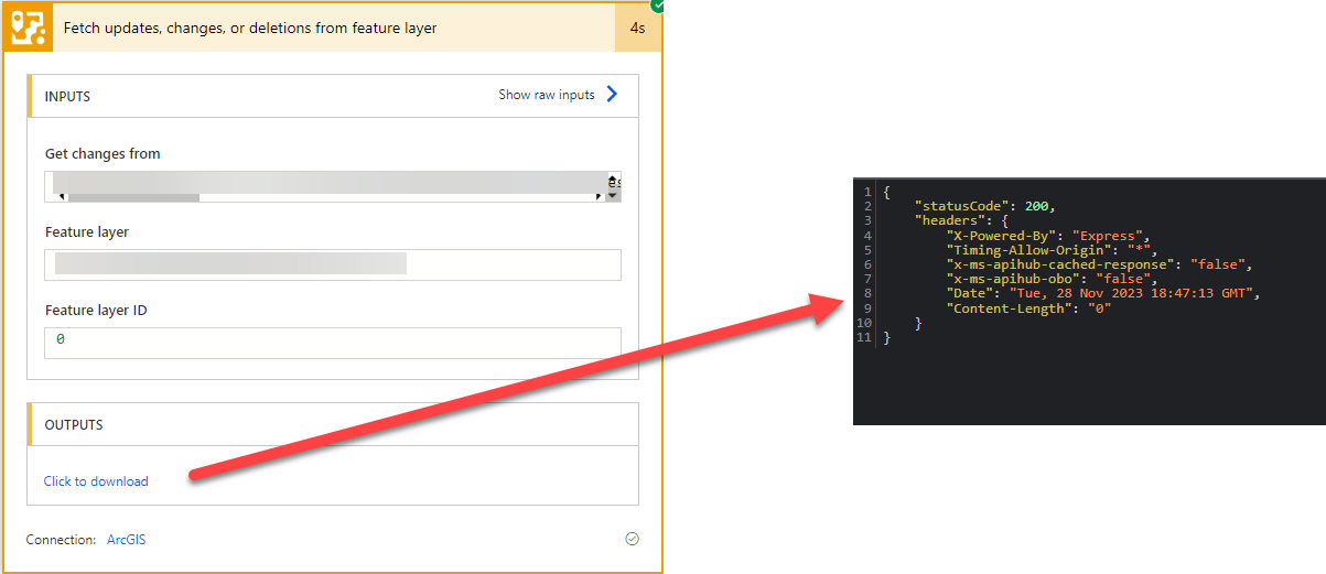

Er is een probleem gemeld in een paar threads op de forums met betrekking tot het ophalen van updates nadat een trigger was geactiveerd en dat het een leeg antwoord teruggeeft. Dit kon ervoor zorgen dat alle acties daarna mislukten omdat de volgende acties wachten op informatie die doorgegeven moet worden (wat niet gebeurde).<\/SPAN><\/SPAN><\/P>We hebben een update doorgevoerd in de ArcGIS Connector in Power Automate om dit probleem op te lossen.<\/SPAN><\/P>Dit probleem is uitgebreid getest en lijkt opgelost te zijn. Deze fix is uitgerold naar productie.<\/SPAN><\/P>OPMERKING<\/STRONG>: <\/SPAN><\/SPAN>Het probleem met lege arrays wordt nog onderzocht en is niet opgelost in deze update. <\/SPAN><\/U><\/STRONG><\/P>Voor de fix: <\/STRONG><\/U><\/P>Let op dat het antwoord leeg is, maar de "handshake" tussen Power Automate en ArcGIS Online succesvol was. <\/EM><\/P>

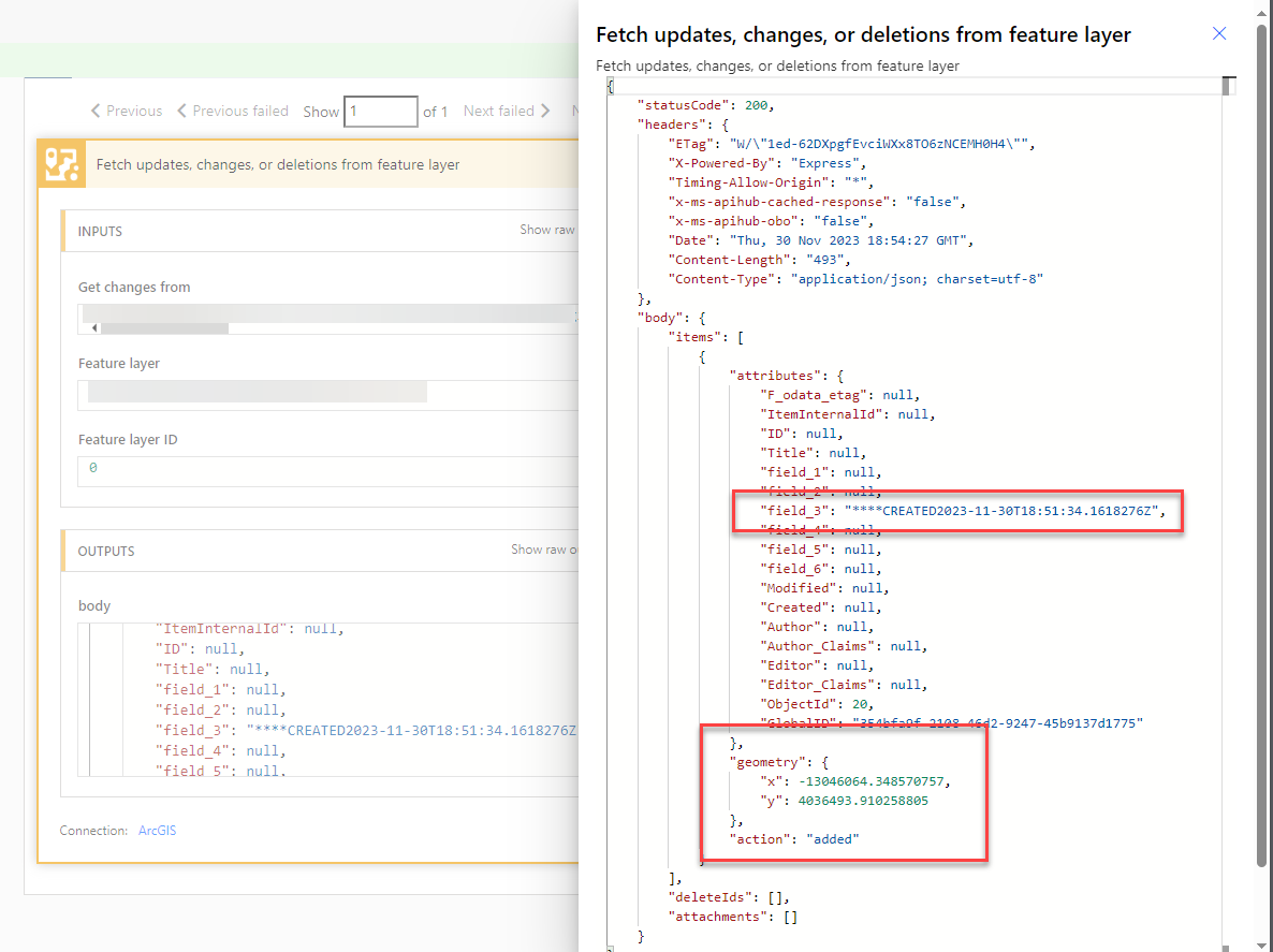

<\/P>Na de fix: <\/STRONG><\/U><\/P>Hier is dezelfde laag, maar met het correcte antwoord en informatie. <\/EM><\/P>
