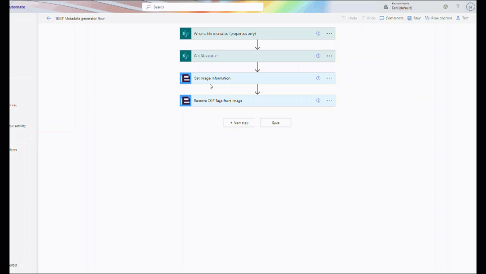

Power Automate-flow:<\/STRONG><\/P>Om de EXIF-eigenschappen (met GPS-gegevens) uit afbeeldingsbestanden te halen, gebruik ik de "
Encodian Flowr<\/A>"<\/STRONG>-connector in Power Automate. "Encodian Flowr" is een externe Power Automate-connector die actions<\/STRONG> bevat die kunnen worden gebruikt om de EXIF-eigenschappen uit afbeeldingsbestanden te extraheren.<\/P>

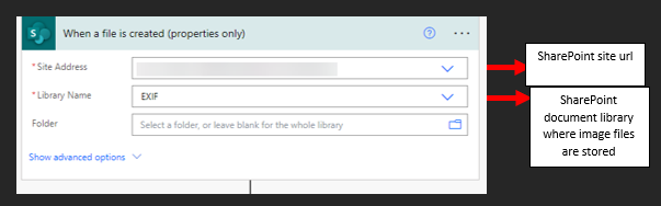

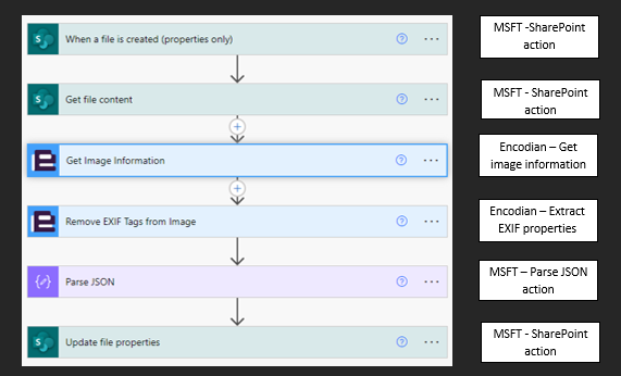

<\/span><\/P> <\/P>Bij het maken van de flow stel ik deze in als een "Automated cloud flow" omdat we willen dat de flow automatisch wordt geactiveerd wanneer nieuwe bestanden worden geüpload naar de documentbibliotheek in SharePoint.<\/P>De eerste actie (When a file is created (properties only)) is de trigger van de flow.<\/P>
<\/span><\/P>

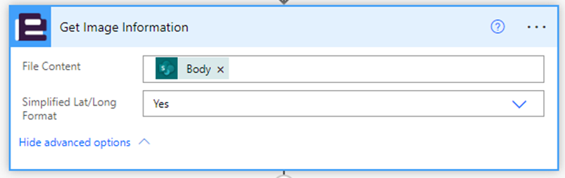

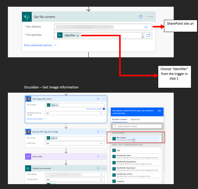

<\/span><\/P>In de "Encodian Flowr" actie – Get image information, kies "File content" van de vorige actie (Get file content) en kies "Yes" voor Simplified Lat\Long Format. Deze actie haalt alle afbeeldingsinformatie op van de bestanden die zijn geüpload naar de documentbibliotheek (naam doc bibliotheek: "EXIF").<\/P>
<\/span><\/P>

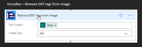

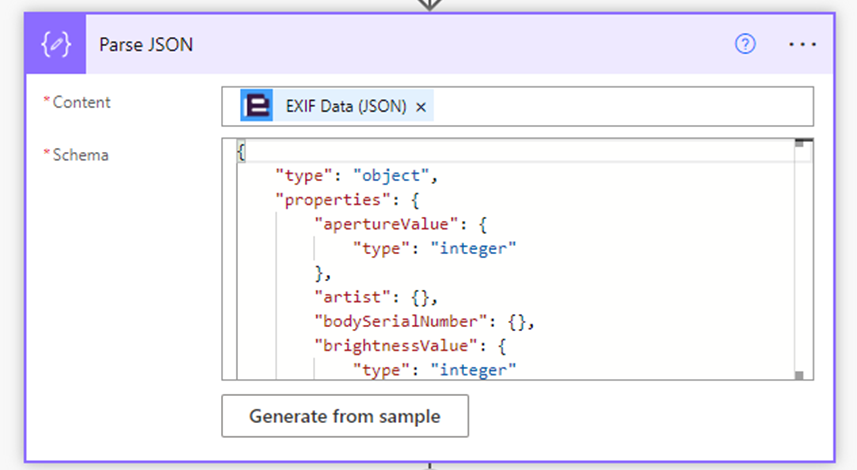

<\/span><\/P> <\/P>De "Encodian Flowr" actie – "Remove EXIF tags from image", extraheert de EXIF-eigenschappen uit de geüploade afbeeldingsbestanden die kunnen worden gebruikt om de bestandskenmerken bij te werken in de volgende SharePoint actie "Update file properties". Vul "File content" met het "File content" van de vorige actie (Get file content). De bestanden die ik zal uploaden zijn van het type "JPG", wat moet worden gespecificeerd bij "Image type".<\/P> <\/P>De EXIF-eigenschappen in JPG-bestanden worden opgeslagen in JSON-formaat. Daarom moet ik gebruikmaken van de ingebouwde actie "Parse JSON" om de JSON-uitvoer te parseren, die vervolgens kan worden gebruikt om bestandskenmerken bij te werken in de SharePoint-documentbibliotheek.<\/P> <\/P>Sla de flow op en voer een test uit om te zien of "Get Image file" de EXIF-data JSON genereert.

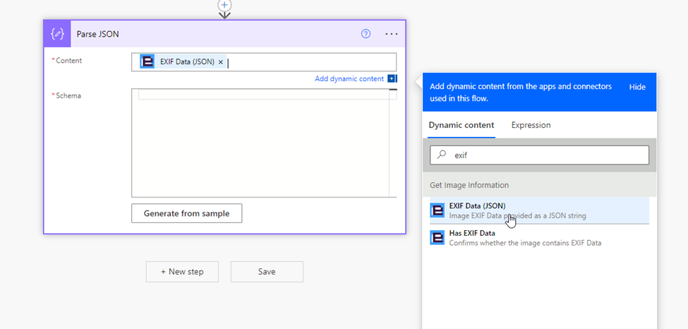

In de actie "Parse JSON", gebruik je de "EXIF Data (JSON)" van de actie "Get Image information".

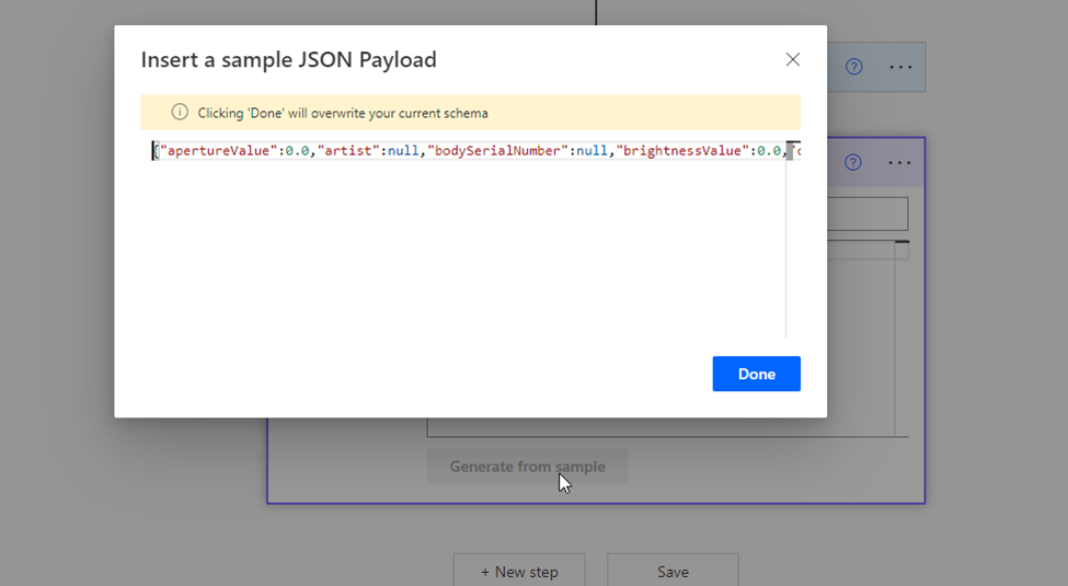

Klik op "Generate from Sample" en plak de JSON-uitvoer van "Get image information", zoals getoond in het schermopnamevideo. Klik op "Done."
