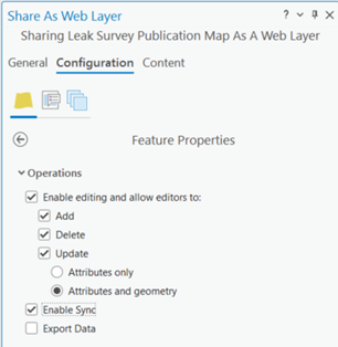

<\/span><\/P>De stap "Publish the Data" wordt meestal uitgevoerd met behulp van de desktoptool ArcGIS Pro. De tool "Share as Web Layer" is specifiek bedoeld om de feature service te publiceren.<\/P>Standaard ondersteunt een feature service geen synchronisatie. Om synchronisatie te activeren vinkt u binnen het configuratiepaneel voor feature-eigenschappen het vakje "Enable Sync" aan.<\/P>

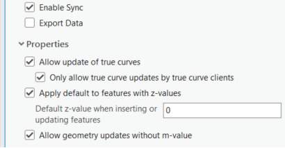

<\/span>Veel featureclasses in enterprise geodatabases hebben hun geometrieën zo geconfigureerd dat ze opslag ondersteunen van hoogte (Z) en afstand langs een lijn (M). Veldeditors van deze Z- en M-ingeschakelde data hebben deze informatie mogelijk niet beschikbaar op het moment van gegevensvastlegging. Om veldeditors toe te staan deze informatie te verzamelen zonder volledige geometriedefinitie moeten standaardwaarden en gedrag worden gedefinieerd.<\/P>
<\/span><\/P>Voor de Z-waarde vinkt u het vakje aan om "Apply default to features with Z-values" in te schakelen. Stel vervolgens de standaard z-waarde in op de gewenste waarde.<\/P>Voor de M-waarde vinkt u het vakje aan om "Allow geometry updates without m-value" in te schakelen. Dit zal ervoor zorgen dat bij het creëren van een nieuw object de M-waarde op NULL wordt gezet. <\/P>Uw Utility Network Publiceren<\/H2>Sleutel tot het veilig houden van mobiele medewerkers is het bieden van actuele informatie over hun nutsvoorzieningen. Wanneer deze assets zijn opgeslagen in een enterprise geodatabase en beheerd worden met utility network-mogelijkheden, bestaat de publicatiestap uit het aanpassen van eigenschappen van een reeds gepubliceerde feature service.<\/P>

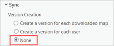

Als het antwoord op deze vraag is dat mobiele medewerkers alleen zullen bekijken en query's uitvoeren op utility network-data, dan is de standaardinstelling "None" correct ingesteld. Met deze configuratie geen extra versies worden gemaakt of vereist om succesvol te synchroniseren.<\/P>

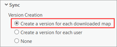

<\/span><\/P>Als u de optie Versiecreatie instelt op 1 Geen7 en uw mobiele medewerkers toestaat om de utility assets te bewerken, worden die bewerkingen direct gepost naar de standaardversie. Synchroniseren met de standaardversie zal deze bewerkingen onmiddellijk delen met alle andere kantoor- en veldgebruikers.<\/P>Versiecreatie = Versie voor elke gedownloade kaart<\/STRONG><\/P>Deze optie wordt aanbevolen wanneer uw mobiele medewerkers de utility network managed utility assets bewerken, en die bewerkingen moeten worden beoordeeld en kwaliteitscontrole ondergaan voordat ze met de rest van de organisatie worden gedeeld.<\/P>
<\/span><\/P>Wanneer deze optie wordt gekozen, wordt er een branch versie gemaakt binnen de enterprise geodatabase wanneer de mobiele medewerker het offline kaartgebied voor het eerst downloadt. Alle veldbewerkingen worden gesynchroniseerd met de gemaakte branch versie.<\/P>Een meer gedetailleerde uitleg is beschikbaar in de Esri online documentatie<\/A>.<\/P>Versiecreatie = Maak een versie voor elke gebruiker<\/STRONG><\/P>Deze optie is niet geldig voor branch versioned feature services.<\/P>Met deze twee configuraties ingesteld, is de utility network feature service klaar om offline kaartgebiedsynchronisatie te ondersteunen.<\/P>

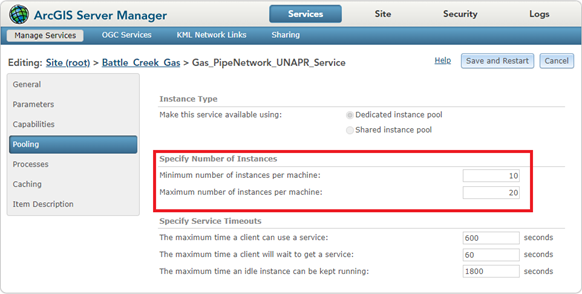

Uw Feature Services schalen<\/H2>Aan het begin van elke werkdag zal er waarschijnlijk een piek zijn in het aantal mobiele apparaten dat probeert te synchroniseren met de gepubliceerde feature services. Deze piek wordt veroorzaakt doordat mobiele medewerkers Field Maps openen en de offline kaartgebied ingeschakelde webkaart op hun mobiele apparaat. Dit zal een synchronisatie initiëren.<\/P>De capaciteit van een enkele feature service om te schalen en deze ochtendpiek in gelijktijdige apparaten die synchronisatie aanvragen op te vangen, wordt gedefinieerd binnen het pooling-gedeelte van de eigenschappen van een feature service. De poolingparameters die direct invloed hebben op capaciteit zijn: Minimum aantal instanties per machine7 en 1 Maximum aantal instanties per machine7. Deze parameters zijn aanpasbaar nadat de feature service is gepubliceerd.<\/P>
<\/span><\/P>De waarde Minimum aantal instanties per machine vertegenwoordigt het basisniveau van gelijktijdige gebruikers dat een enkele server kan ondersteunen. Naarmate het aantal verzoeken om gegevens toeneemt, zal de server automatisch nieuwe extra instanties gaan creëren. Dit gaat door totdat ofwel aan de gelijktijdige vraag naar gegevens wordt voldaan of het Maximum aantal instanties per machine is bereikt.<\/P>Als het aantal gelijktijdige gebruikersverzoeken hoger is dan de maximale aantal instanties waarde, worden extra gebruikers in een wachtrij geplaatst en moeten wachten tot er een instantie beschikbaar komt.<\/P>Na de ochtendpiek in synchronisatie zal het aantal gelijktijdige gebruikers dat gegevens opvraagt bij de feature service afnemen. Dit zal ertoe leiden dat het aantal geïnstantieerde instanties afneemt totdat de minimum aantal instanties per machine waarde wordt bereikt.<\/P>Uw veldverzamelde gegevens publiceren<\/H2>Hosted Feature layers bieden een andere methode om gegevens te publiceren voor synchronisatie naar mobiele apparaten. Het publicatieproces is geïntegreerd in het initi53le creatieproces van Hosted Feature layers. Zodra een Hosted Feature layer is gemaakt, wordt deze automatisch gepubliceerd als een feature service.<\/P>Net als bij een Enterprise gepubliceerde feature service, is een hosted feature service niet sync ingeschakeld wanneer deze aanvankelijk wordt gemaakt. Het inschakelen van sync is een taak voor de eigenaar van de hosted feature layer, door het aanpassen van de instellingen.<\/P>

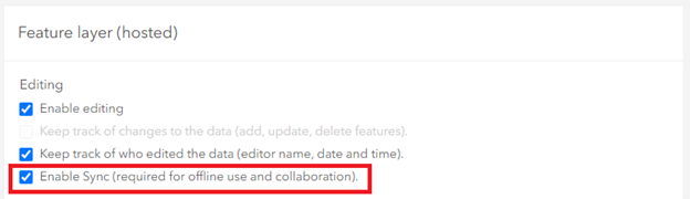

Het aanvinken van het vakje Sync inschakelen is alles wat nodig is om synchronisatie mogelijk te maken.<\p>

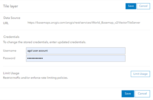

Het gebruik van deze ArcGIS Online basemaps in ArcGIS Enterprise vereist dat de basemap wordt geregistreerd als laag in Enterprise, en dat er een geldig ArcGIS Online gebruikersaccount ingebed is binnen de geregistreerde vector tile laag.<\p>
Het wordt aanbevolen dat dit ArcGIS Online gebruikersaccount niet het actieve account van een werknemer is, noch mag het een account met beheerdersrechten zijn. Dit ingebedde gebruikersaccount moet een niet-gebruiker-account zijn dat uitdrukkelijk is aangemaakt voor toegang tot de basemaps.<\p>
