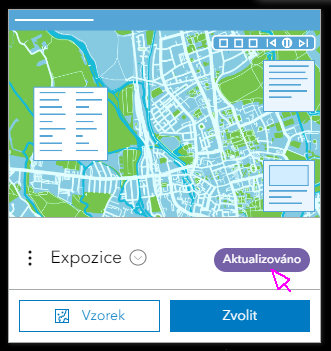

Jaké změny byly v šablonách provedeny, zjistíte snadno. Stačí podržet myš nad fialovým příznakem „Aktualizováno“ u příslušných šablon a zobrazí se plovoucí popisek s novinkami. Konkrétní změny jsou podrobně popsány níže v textu.

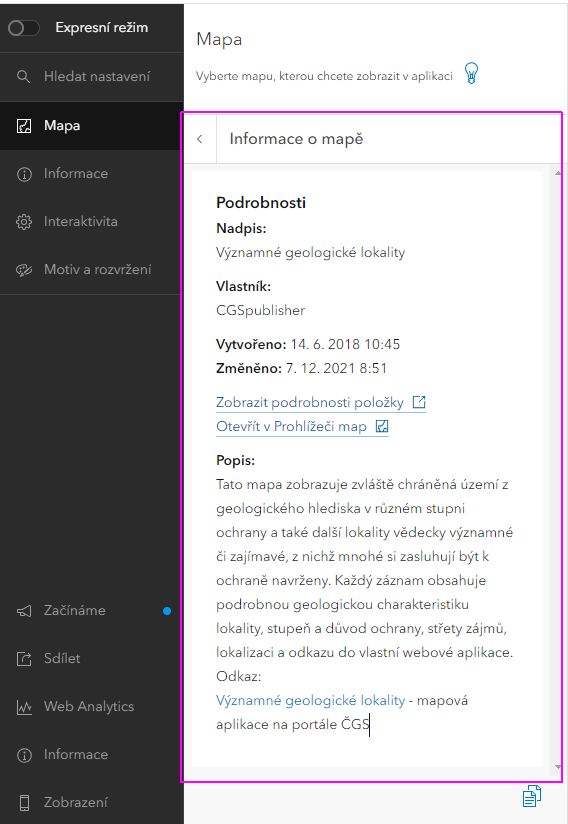

Další novinkou je přehlednější zobrazení Informací o mapě v sekci Mapa u všech šablon. Po rozkliknutí se zobrazí název, vlastník, datum vytvoření, datum změny a popis. Popis nyní umožňuje zobrazit delší text než dříve.

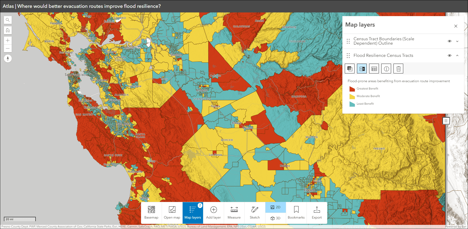

Tato šablona (zatím v beta verzi) představuje uživatelům obsah skupiny. Vybrané mapy a vrstvy lze pomocí jednoduchých nástrojů vyhledávat, prohlížet a zkoumat. Uživatelé mohou v mapě vyhledávat lokality, měřit vzdálenost či plochu, generovat výškový profil, zobrazovat data jako tabulku a zjišťovat podrobnosti o jednotlivých vrstvách. Mapu mohou také upravovat pomocí nástrojů kreslení, přidávat vrstvy ze skupiny, nastavovat jejich průhlednost a přepínat mezi 2D a 3D režimem.
Šablona Atlas může sloužit mnoha účelům. Nejčastějším je prezentace tematického obsahu v rámci dané skupiny (např. studentům či spolupracovníkům při práci na určitém projektu). Můžete tak například obyvatelům města zpřístupnit mapy a vrstvy týkající se chystaných změn v území, které mohou prohlížet a měřit a lépe tak plánům porozumět.

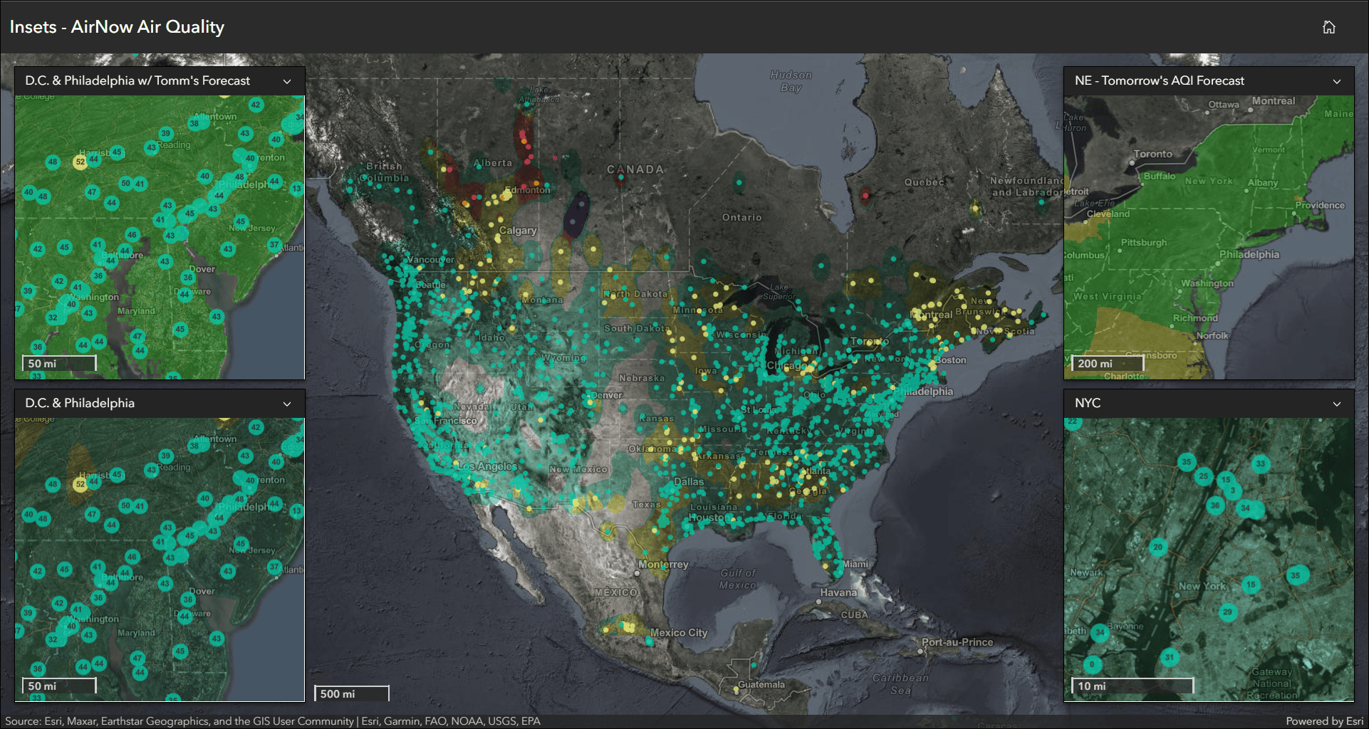

Tato šablona zobrazuje několik různých zeměpisných lokalit najednou. Je uspořádána tak, že základní část aplikace obsahuje hlavní mapu a okolní mapové výřezy zobrazují dílčí zájmové oblasti. Například mapa USA může díky tomu obsahovat výřezy s územím Aljašky a Havajských ostrovů. Byla doplněna nová předdefinovaná území, nyní jsou k dispozici rozvržení pro území USA, Austrálie, Dánska, Francie, Japonska, Nového Zélandu, Portugalska a Španělska, a další území jsou postupně doplňována. Vlastní rozvržení umožňuje importovat záložky z mapy a na jejich základě automaticky vygenerovat mapové výřezy nebo je lze vytvořit ručně přímo v konfiguraci aplikace.
Šablona umožňuje určit pozici mapových výřezů v rozvržení a také definovat jejich vzhled. Nově je možné nastavit viditelnost jednotlivých vrstev v mapových výřezech a v hlavní mapě.
Další užitečnou novinkou je referenční měřítko, které lze doplnit pro každý mapový výřez a hlavní mapu. Mapové výřezy mohou mít různé úrovně přiblížení a uvést jejich měřítko je pro srozumitelnost mapy klíčové. Položku měřítka najdete v sekci Interaktivita > Prozkoumat/Navigovat > Grafické měřítko.

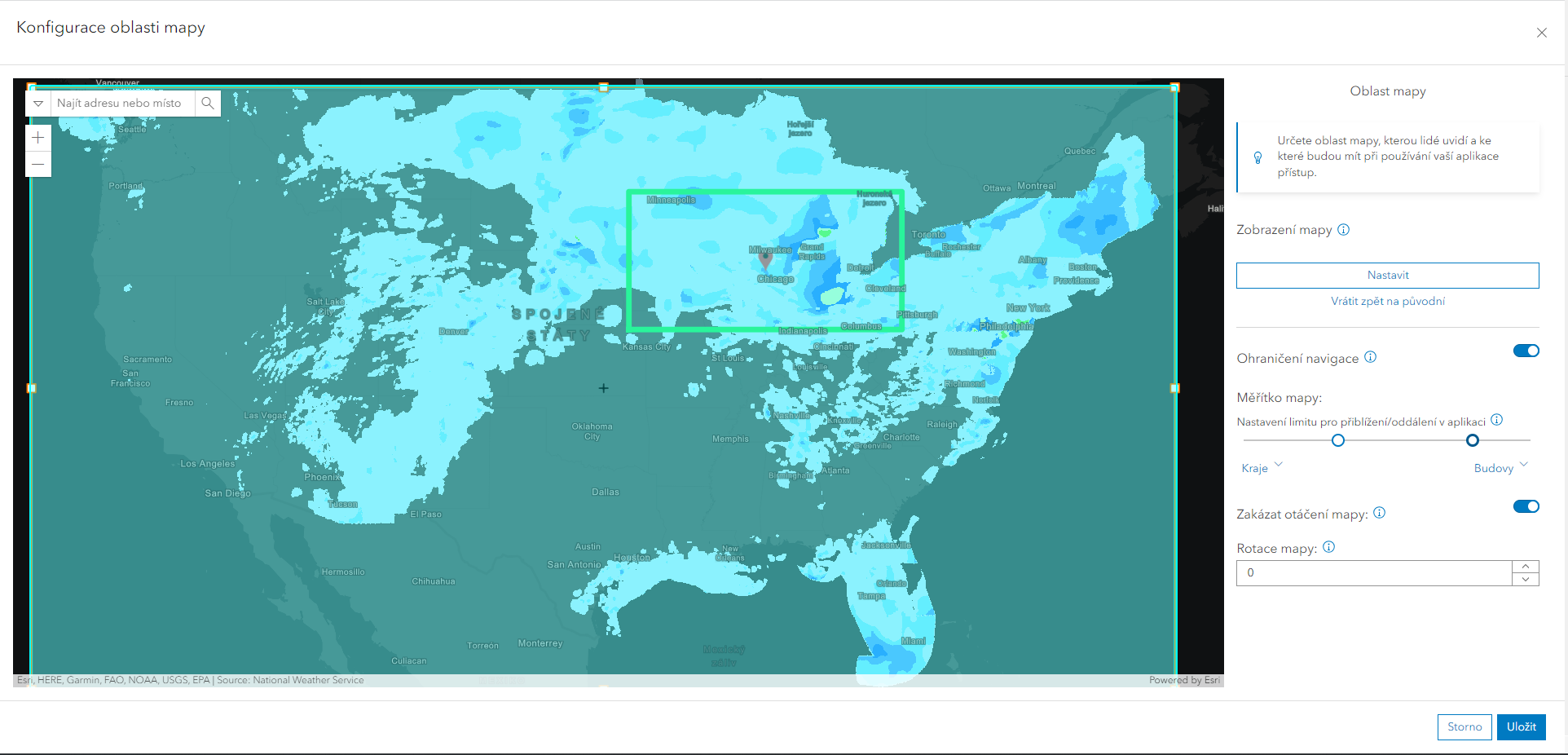

Novinkou v této šabloně je možnost nastavit tzv. oblast mapy, která vymezuje výchozí zobrazení mapy (jaké území se v mapě zobrazí při otevření aplikace) a ohraničení navigace (jak daleko a v jakých měřítkách se uživatelé mohou v mapě pohybovat). Výhodou je, že toto nastavení platí pouze v rámci samotné aplikace, nijak mapu nepřepisuje a neovlivní tedy žádné další použití této mapy. Toto nastavení bude postupně doplněno i do ostatních šablon.

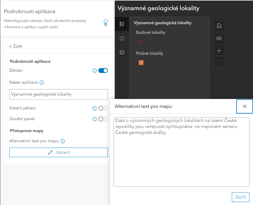

V neposlední řadě bylo vyhověno potřebám uživatelů a požadavkům na přístupnost a do Instant Apps byla doplněna možnost přidat textový popis mapy. Kromě toho je nyní ve většině šablon aplikací zahrnuta možnost zapnout seznam klávesových zkratek.
