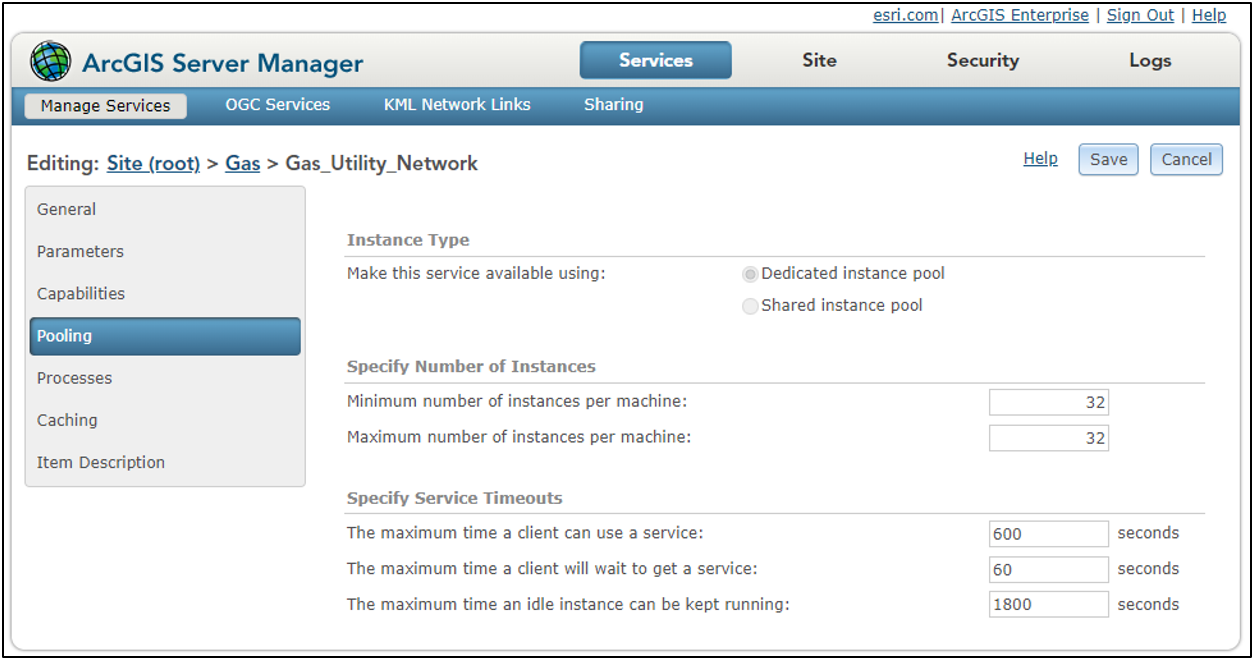

Geconfigureerde ArcSOC Instantiebeschikbaarheid versus Instantie Vraag
Voor services die erg populair, kritisch en/of de eis hebben om onder het toegewijde servicetype te draaien, is het begrijpen van de optimale instantiebezetting belangrijk om verschillende redenen. Als het maximum aantal actieve instanties te hoog is, wordt geheugen verspild (evenals kosten). De overallocatie van ArcSOC-instanties is een belangrijke maar unieke situatie omdat de impact ervan niet zichtbaar zou zijn in alleen de analyse van reactietijden.
Aan de andere kant kan een te laag maximum de prestaties beïnvloeden (in de vorm van hogere reactietijden en langere wachttijden), omdat gebruikers mogelijk vaak moeten wachten tot een al bezette ArcSOC-instantie vrij komt.
Natuurlijk heeft het instellen van het minimum en maximum aantal instanties op verschillende waarden ook een afweging. Voor kritieke services waar prestaties essentieel zijn, kan het laten wachten van het verzoek van de gebruiker terwijl een instantie moet worden gestart tijdrovend zijn en de prestaties beïnvloeden. Daarom wordt aanbevolen om voor voorspelbare prestaties op essentiële services het minimum en maximum aantal instanties op dezelfde waarde in te stellen.

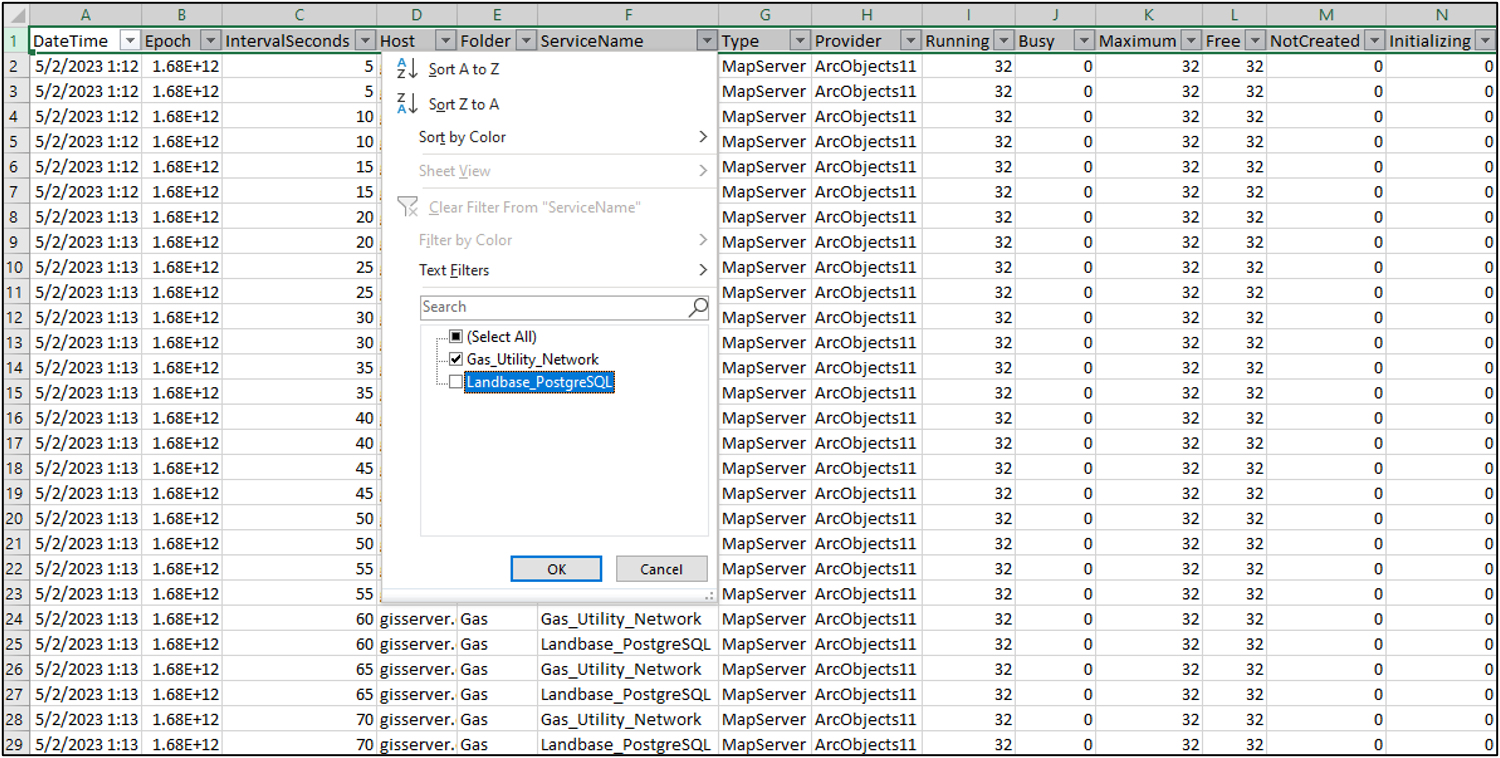

De verzamelde gegevens zijn een typisch CSV-bestand maar er zijn enkele belangrijke velden die nuttig zijn voor het snel analyseren van de ArcSOC-activiteit van onze service(s) van belang:
- IntervalSeconds
- ServiceName
- Running
- Busy
- Maximum

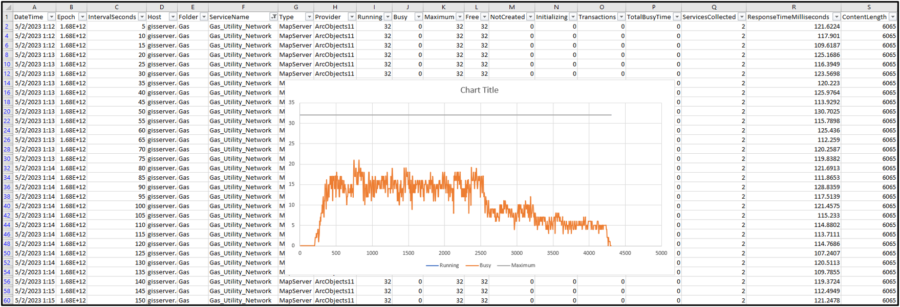

Door het CSV-bestand te openen in een spreadsheet kunnen andere services die zich in dezelfde map bevinden gemakkelijk worden gefilterd via de kolom ServiceName. De waarden IntervalSeconds-, Running-, Busy-, Maximum kunnen dan worden uitgezet om te visualiseren (bijvoorbeeld via het Scatter with Smooth Line-diagram) en tonen de instantieconfiguratie versus binnenkomende vraag. In dit geval was de Gas_Utility_Network-service ingesteld op min/max instantieconfiguratie van 32/32.

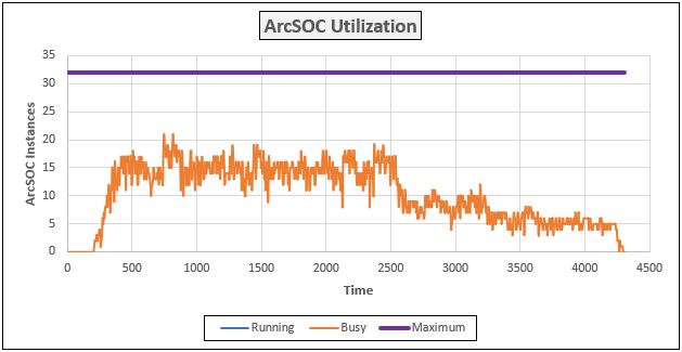

De "verfijnde" grafiek hieronder:
Opmerking: Maximum en Running vertegenwoordigen respectievelijk de maximale en minimale ArcSOC-serviceconfiguratie-instanties. In dit geval heeft Running dezelfde waarden en wordt “achter” Maximum uitgezet. Busy vertegenwoordigt het aantal instanties dat actief was (vanwege verzoeken van gebruikers) over alle machines in de Site.
Het “doel” van afstemming en optimalisatie in dit geval zou zijn om te voorkomen dat de Busy-waarden constant het Maximum bereiken. Als dit zou gebeuren betekent dit dat er niet genoeg ArcSOCs beschikbaar waren voor de service om aan de gebruikersvraag te voldoen omdat de instanties altijd bezet waren. Gebruikersverzoeken zouden dan waarschijnlijk langere reactietijden en wachttijden ondervinden in het proces. Als verzoeken te lang wachten in het systeem verlopen ze (meestal na 60 seconden). Veel time-outs bij servicerequests zouden een negatieve invloed hebben op de gebruikerservaring.
Gebaseerd op de observaties van deze gemonitorde duur kwam de stijging en daling van de Busy-kolomwaarden niet in de buurt van het maximale aantal beschikbare instanties… wat vanuit één perspectief goed was. Echter duidde dit ook aan dat er een meetbaar aantal instanties draaide en geheugen gebruikte maar niet werd gebruikt… wat niet ideaal was.
Om systeembronnen voortaan te optimaliseren had de instantieconfiguratie van deze service kunnen worden ingesteld op een lagere waarde die dichter bij het (verwachte) piekgebruik ligt (bijvoorbeeld ergens tussen 18 – 24).
- Gebruik 18 om geheugen te besparen met het potentieel dat meerdere instanties gebruikers langer laten wachten op hun verzoeken
- Gebruik 24 om prestaties boven geheugengebruik te verkiezen
