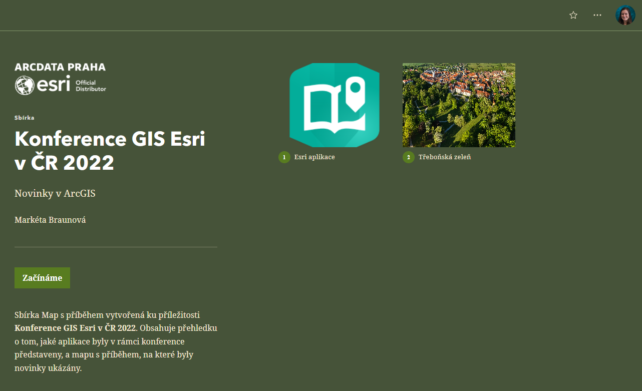

Nyní už k těm slibovaným novinkám. Několika z nich se dočkala tzv. sbírka, která slouží ke sdružování map s příběhem týkajících se stejné tematiky. Přibyla zde možnost přidání podrobného úvodního popisku, jehož text lze nyní také formátovat.

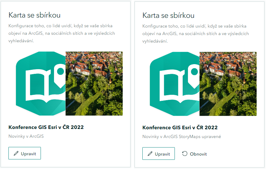

Pokud mapu s příběhem plánujete veřejně zpřístupnit, je vhodné nastavit kartu vlastností sbírky. Obsahuje nadpis, souhrn a miniaturu, které se uživatelům zobrazí na sociálních sítích nebo při vyhledávání. Novinkou je, že pokud s úpravou nejste spokojeni, můžete ji pomocí nově přidaného tlačítka Obnovit vrátit zpět do předchozího stavu.
