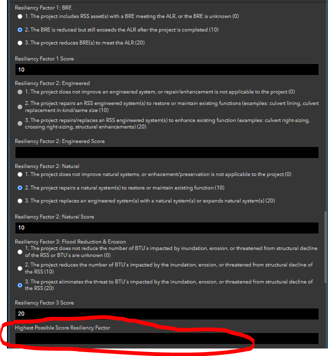

Ik ben nog maar net begonnen met Arcade en kan wel wat hulp gebruiken om te achterhalen wat er mis is met de onderstaande expressie. Ik heb 4 vragen (zie afbeelding 1). Vraag 1 en 4 worden in alle gevallen beantwoord. Of vraag 2 of 3 wordt beantwoord, hangt af van een andere vraag die aangeeft of het project een technische of natuurlijke oplossing is. Als ze ‘Technisch’ antwoorden, beantwoorden ze vraag 2; als ze ‘Natuurlijk’ antwoorden, beantwoorden ze vraag 3. Er is logica waardoor de vragen bewerkbaar zijn, afhankelijk van het eerste antwoord. Elke vraag krijgt een score van 0, 10 of 20. Vervolgens kennen we bonuspunten toe (vraag ‘Hoogst mogelijke score’ in de afbeelding) op basis van het aantal vragen waarvoor 20 punten zijn behaald, met behulp van de onderstaande logica (afbeelding 2). Mijn code geeft geen getal terug als een vraag de score 20 heeft. Als ze allemaal lager dan 20 zijn, geeft de code wel correct 0 terug. Kan iemand me vertellen wat ik verkeerd doe?
